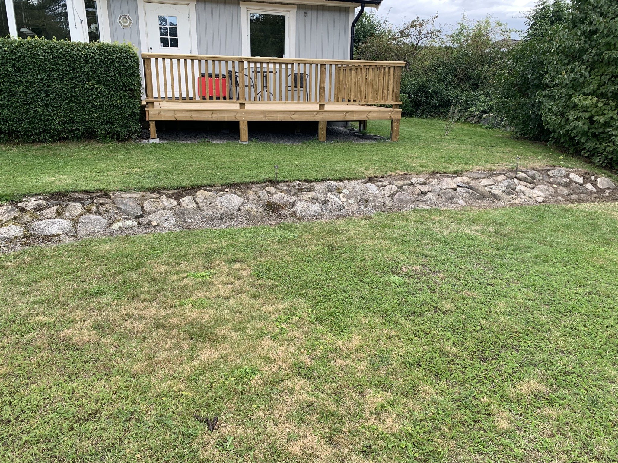

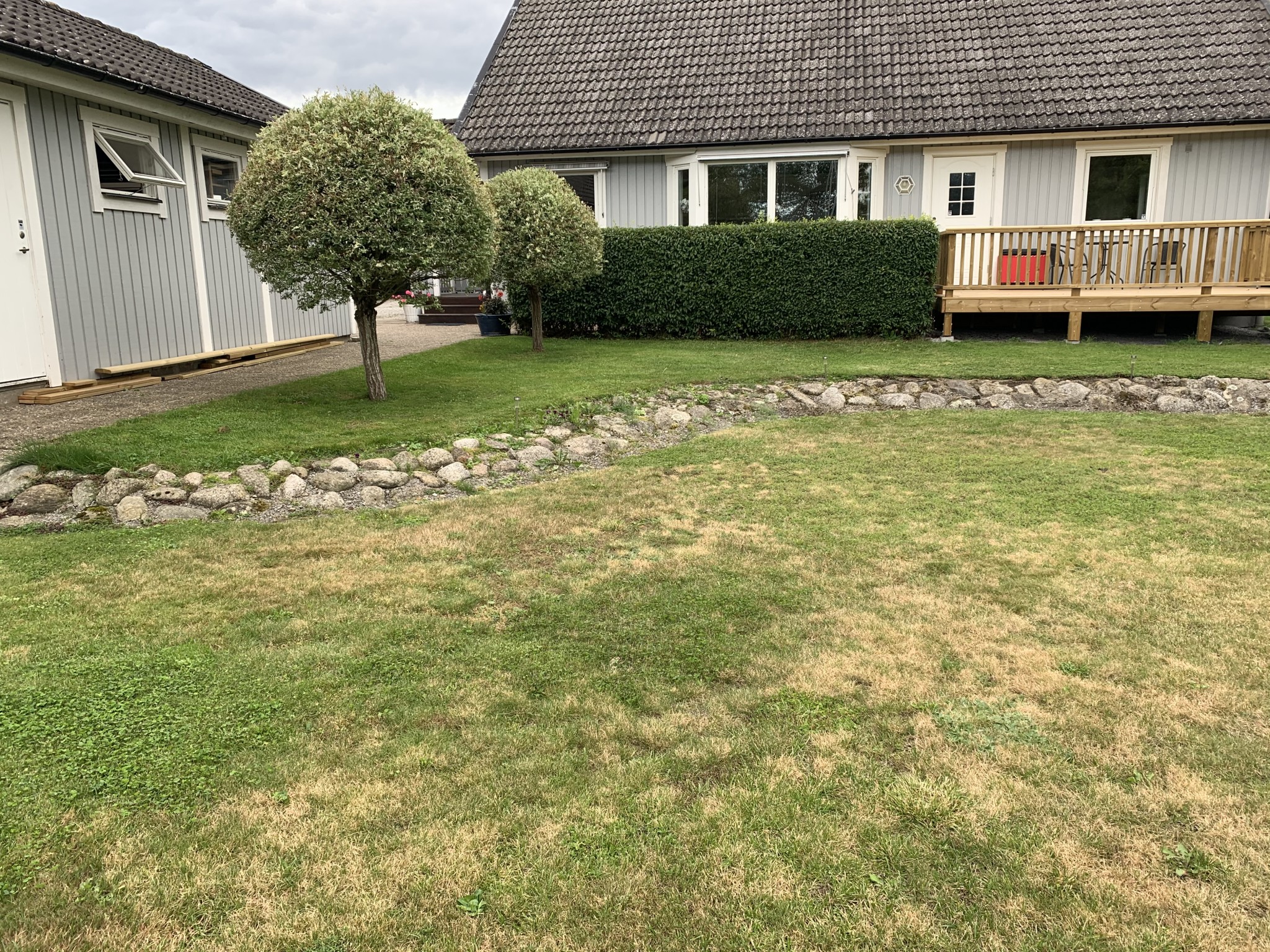

Söker lite tips på hur ni hade gjort om detta?
Är som en slänt idag. Har säkert varit fint men vi är så trötta på allt smått ogräs som kommer där.:
Även om man plockar ofta så är de massa smått.
vi är inne på nån form av stödmur istället för att hålla det enkelt.
hur hade ni gjort??
Söker inspo. Nivåskillnaden är ca 25cm..

Trädgård med slänt mark och stenrad, gräsmatta framför hus med veranda och träd.
Bort med stenen och fyll upp med jord, slänta av mot nederdelen, blir kanske ett par lass jord, stödmur kostar det med och är i vägen vid klippning

nja.. det är väl inte sambon så sugen på.
Men att den är ivägen vid klippning stör inte mig i dag.
Blir två olika sektioner vid klippning istället
Då blir det att ta bort sten, gräva ur och få till en till en fast botten att ställa någon form av sten på på. och fylla upp på översidan. Är inte så högt så det behövs nog inte någon större förstärkning. Kan gå med en form av knäcksten och det brukar var snyggt. Dom brukar ligga kvar bra när det inte är högre.

ja det är lite det jag är inne på idag!
lägga sån här sten antingen vid dagens ovantkant och fylla med jord nedtill:
Eller ställa muren vid nederkant och fylla upp med jord bakom.
https://www.jemfix.se/hookstone-mursten/4176/9026552/
De är ju 10cm höga.. behöver ju ha ca 25... tänker de kanske blir lagom om en halvsten är under jord på ett lager med grus och sand?
Dom är tunga och ligger bra, och det med att ha en strax under jord är bra. Tänk bara på att det måste vara en fast botten under så dom inte sjunker på något ställe. En sandbädd på ca 10 cm som stampas ner ( gör bra med fötterna ) på varje 3 cm ger en bra grund att stå på

Rädslan är väl att de ska se ”fjuttigt” ut med bara typ 2-2.5 sten
Sen lägga en plattrad nedanför.. kommer ju inte åt med gräsklippare så nära..
Kan de vara bra med kanske 10-15cm grus 0-9mm och sen sand på de för stabil grund?
Det med fjuttigt är en smaksak, men för stora stenar förtar intrycket. Underlag som du säger räcker bra
