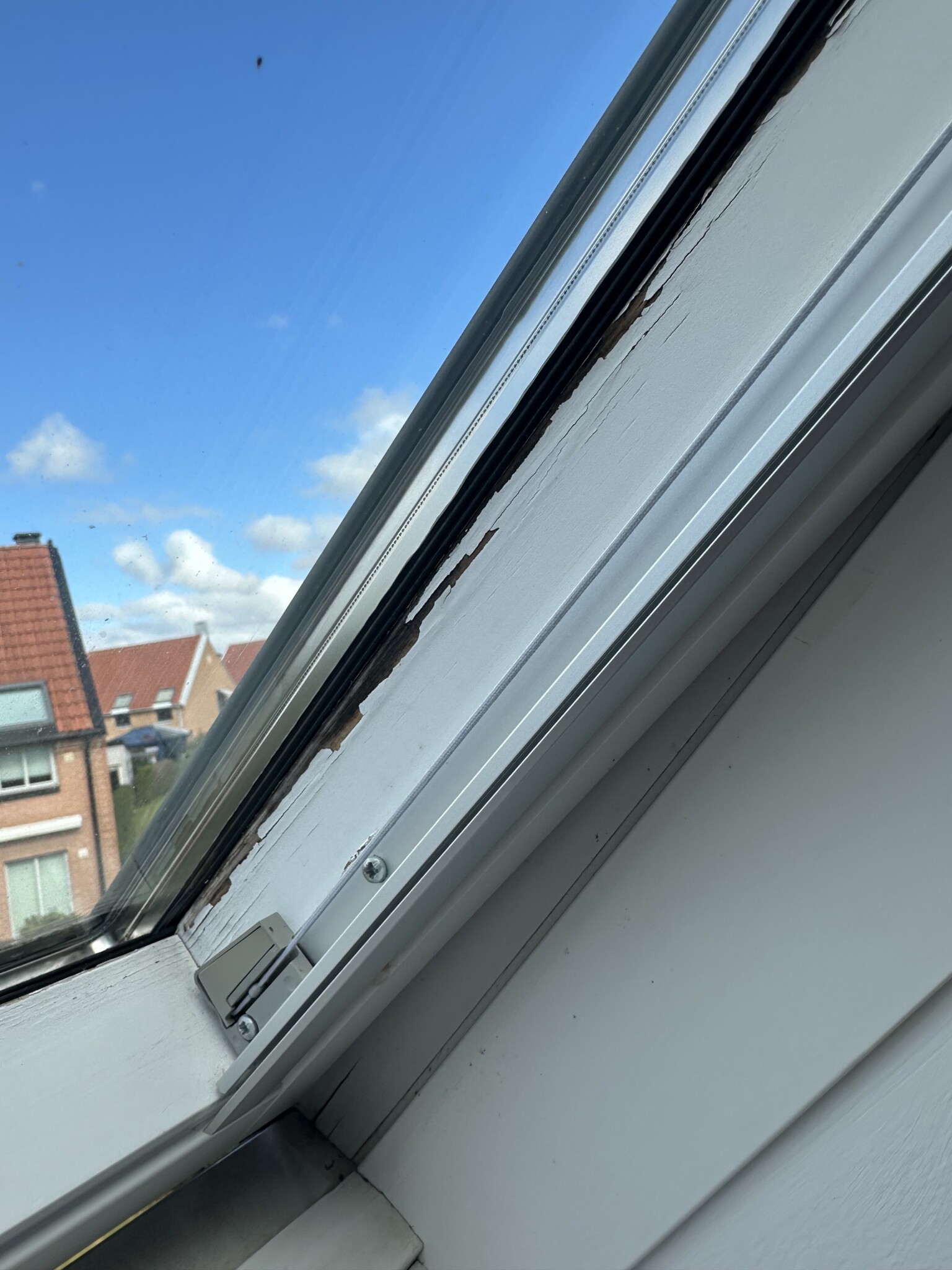

Har ett hus från 2002. I ett av sovrummen har vi haft problem med kondens vintertid. Efter en ventlilationsgenomgång har detta minskat. Kvar finns fuktskada på ett av takfönstrens ena insida. Skadan är ytlig och träramen ter sig ej murken. Den är nu i augusti helt torr. Bifogar bild.
Hur hade ni åtgärdat detta?
Slipa och måla enbart? Förslag på sandpappersgrovlek och färg?
Tacksam svar.
  • Fuktskadad träram på insidan av takfönster, synliga avflagnade färgflagor, klarblå himmel i bakgrunden, torr yta utan märke av murkenhet.
Förslag på färg: Linoljefärg, jag har goda erfarenheter av både Engwall&Claessons och Gysinges egna linoljefärg.
