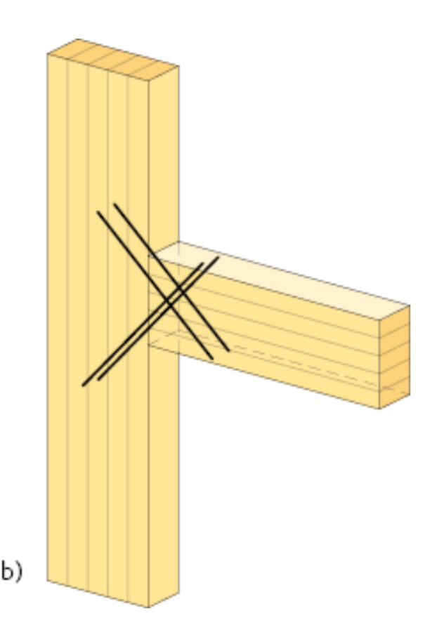

Jag tänkte skråskruva kortlingarna i den gamla regeln i och med att jag bara kommer åt ”framifrån”. Eftersom det är gips utåt. Kan man göra något annat än skråskruva?
Illustration av snedskruvade träskruvar som förbinder en horisontell och en vertikal träregel.
Jag kommer alltså bara åt att skruva en uppifrån och en nedifrån. Eller bara två uppifrån eller två nedifrån.
https://www.traguiden.se/konstrukti...nd-mellan-balk-och-pelare/traskruvar-pa-skra/
