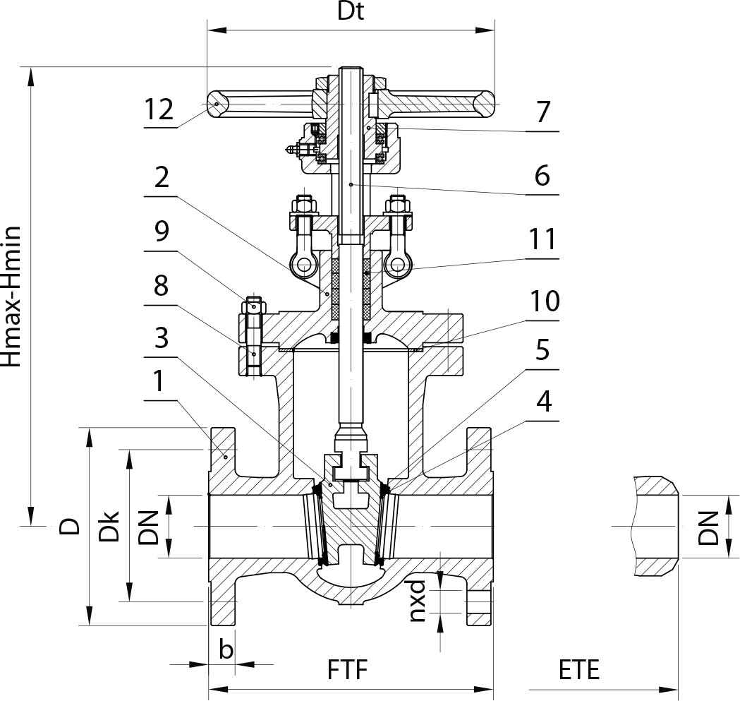

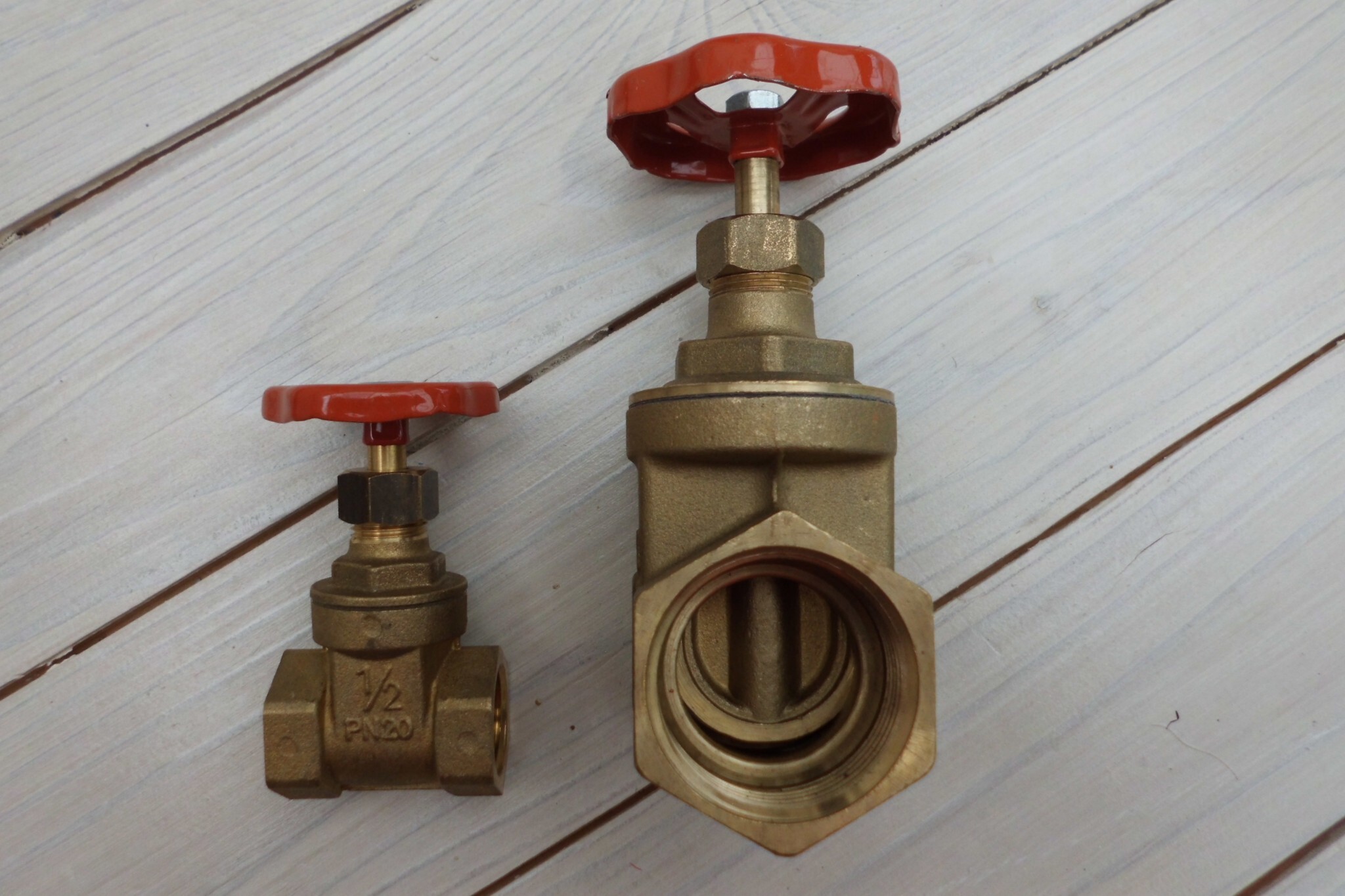

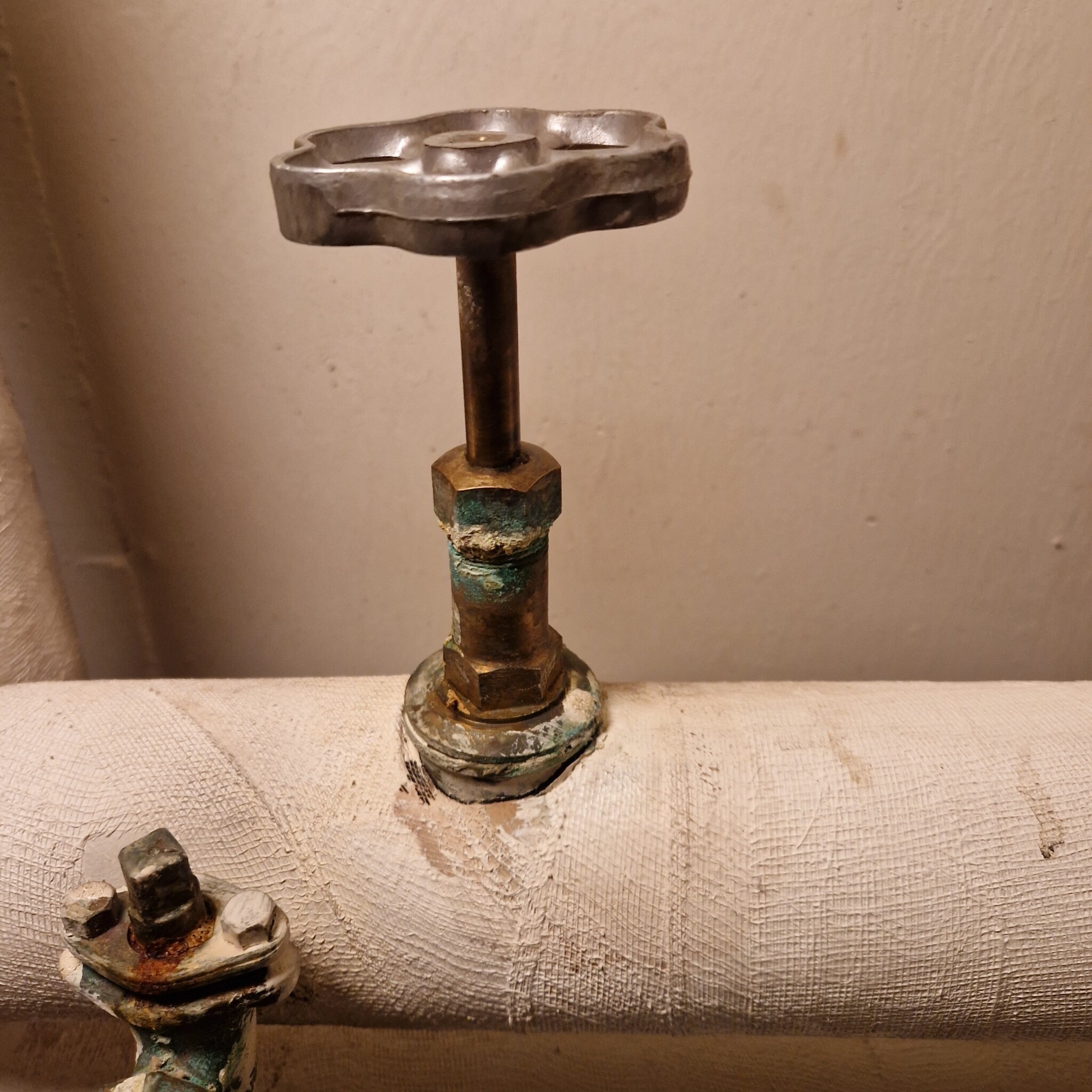

Hur är de gamla stickventilerna konstruerade invändigt? När jag skulle packa om en av dem fick jag loss ratten som sitter på en trapetsgängad stång som går ner i ventilen. Är det någon som vet hur själva ventilen är konstruerad invändigt och hur den gängade stången mekaniskt manövrerar själva ventilen?
Ventilen kan vara en kil(slids)ventil/skjutventil, den är då uppbyggd på liknande sätt som följande,

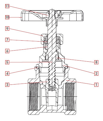

Den övre bilden stämmer bäst med hur ventilen ser ut. Om den inte är spegelvänd innebär det, som jag tolkar det, att skaftet är gängat i käglan och att ventilen öppnas genom att man skruvar ratten medsols sett uppifrån, alltså tvärt emot en vanlig tappvattenkran. Kan det stämma?
Du stänger-öppnar genom att vrida med-motsols på vredet så samma som tappkranar. Du behöver inte fundera på om luft kan störa där obetoende om det inte är helt öppet det är inhet problem. Däremot kan kilen fastna i stängt läge om en gammal ventil stängs hårt och sen går medbringaren mot spindeln sönder när den öppnas. Då blir det helstängt och du bör känna hur det känns när du manövrerar.D Da9l skrev:Du kan tyvärr ha rätt beträffande läckor, men min tanke är att det kan finna luftfickor bakom ventiler som fastnat i (nästan) stängt läge vilket gör att det varken går att fylla eller lufta systemet ordentligt.
