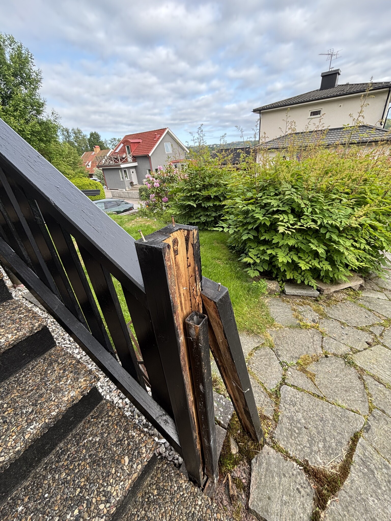

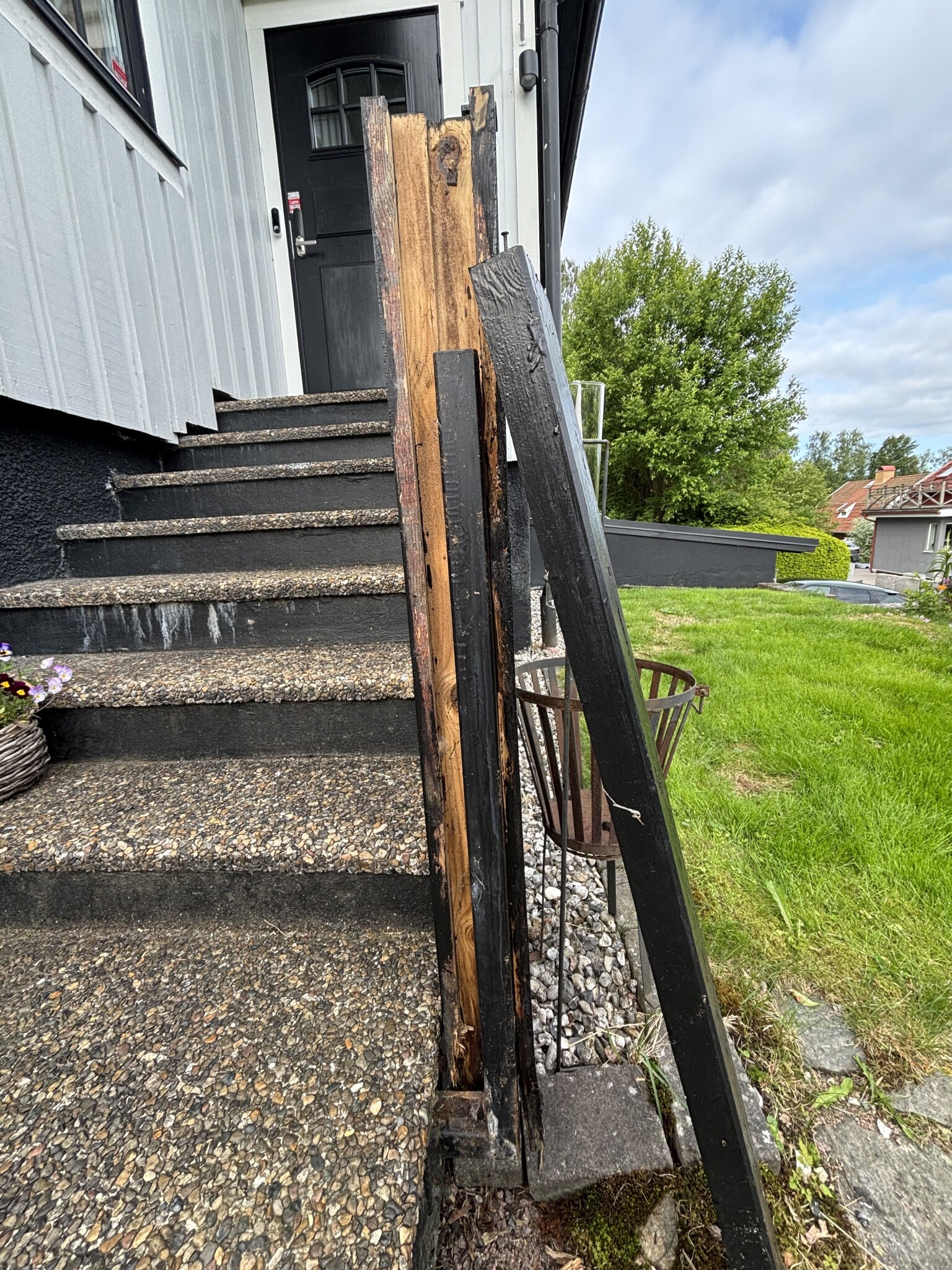

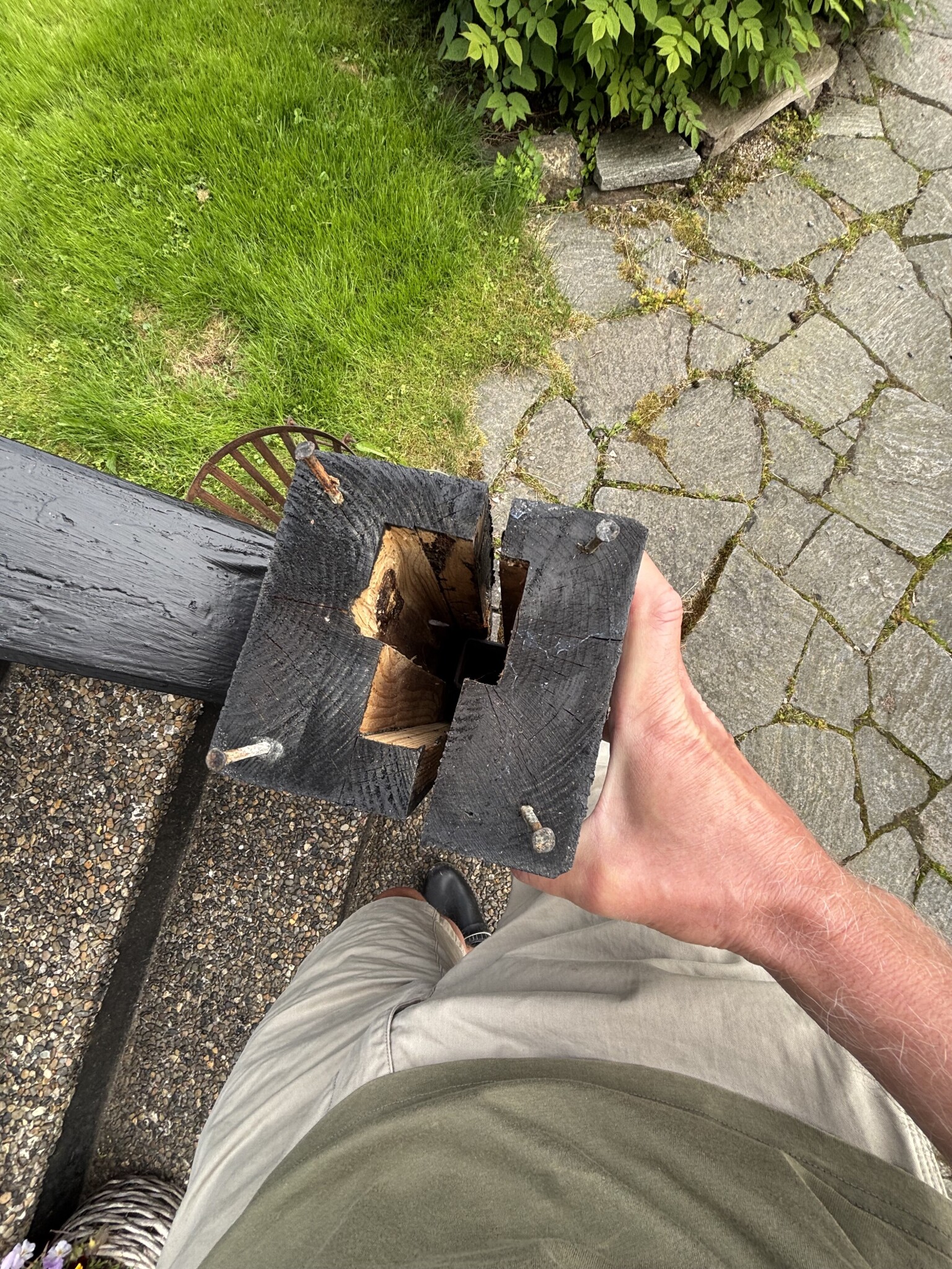

Mitt trappräckes ena stolpe har ruttnat i träet och byte krävs. Dock undrar jag om någon sett denna konstruktion som prefab eller om det möjligen är gjort av snickaren på plats? Det är en stålstolpe som är fäst i trappan runt vilken en trästolpe är byggd. Jag hittar inget liknande vid en snabb sökning på nätet. Tacksam för inspel om denna konstruktion. Jag tror det förklaras av bilderna. Svart trästolpe med urholkad insida och metalldelar, hålls i en hand ovanför en stengång.
Trästolpe vid trappan med rutten kärna, exponerad stålstolpe och omgivande gröna buskar samt stenlagd gång.
Trappräckesstolpe med ruttnat trä runt en stålstolpe vid en utomhustrapp; omgivningarna inkluderar gräsmatta och husfasad.
Den är gjord av fyra delar, dels den lösa delen (två stycken) dels två kvadratiska stavar.
Den lösa delen kan vara gjord med (handöver)fräs.
