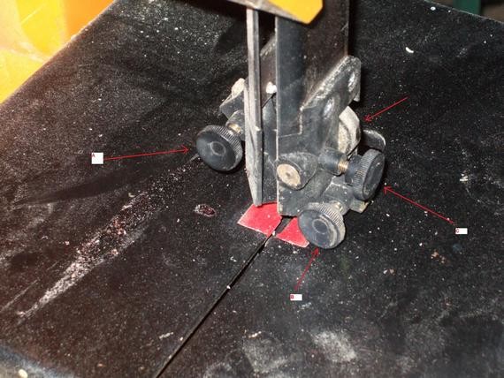

Bifogar en bild på gamla bettan. Det är fyra skruvbara rattar, markerat dessa med pilar men texten blev i minsta laget. Moturs sett så benämnde jag dem (med början till vänster) A, B och C. Den sista pilen pekar på nåt som egentligen inte är en ratt utan nån form av hjul...kanske inte skall snurras på överhuvudtaget?
Tack för länkarna förresten, bättre än vissa TV program iallafallbygga_bo skrev:
Rattarna är för att lossa bladguiderna, dvs för att kunna ställa in dem så som Kent beskriver ovan. Den sista ratten är ingen ratt, det är en kullagrad bladguide.

Tittade lite närmare på hur det fungerade och förstår ju nu att rattarna är till för att "låsa" de bladguiderna ni nämner. Såg då också vid närmare granskning att en bladguide saknades, samt att det fanns ett par till guider/rattar under själva arbetsytan. Hittade dock en bladguide av en tillfällighet i en låda när jag letade lite snabbt i morse, var kan man köpa sådana annars? Är det dussinvara på bygghandel eller är det specialbutiker?
För spänning av bandet hittar jag dock inget som ser ut som en vev, fanns några muttrar e.dyl. vid övre hjulet, kanske kan vara detta då?
Skall provköra lite ikväll och se om det funkar bättre nu när alla bladguider finns på plats. Det som nämndes av "Dr_jekyll" ang. kullagrad bladguide inser jag också nu att den ratt som jag benämnde "C" ansvarar för att låsa läget, men jag inser inte funktionen riktigt på denna, kan någon förklara?

det brukar vara 6 guider på en bandsåg. 3 över och 3 under sågbordet. 2 på varje ställe stabiliserar eller styr bladet i sidled medan återstående stabiliserar bladet i djupled. Hade man inte sistnämnda skulle man, om man trycker väl hårt vid sågning, kunna få bandet att hoppa av drivhjulen.
