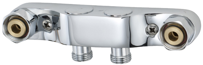

Hur ansluta rör till badkarsblandarfäste?
Håller på och drar utanpåliggande kromade kopparör i badrummet och ska ansluta ett blandarfäste till en badkarsblandare. Blandarfästet är av märke Mora 40-160 c/c.
Hur ansluter jag fästet till rören? Är det bara att sätta dit en stödhylsa och ta en klämring och en mutter avsett för ett 15 mm rör, eller behöver man någon speciell koppling?
Du skall använda en halvkoppling klämringspackning 15x15R om jag inte är helt fel ute, den har packning som tätar mot gängan på blandaren, vanlig klämringskoppling funkar inte.
Här ser du hur den ser ut:
http://www.rinkabyror.se/artikel/krom-halvkoppling-15xr15/?select=true
