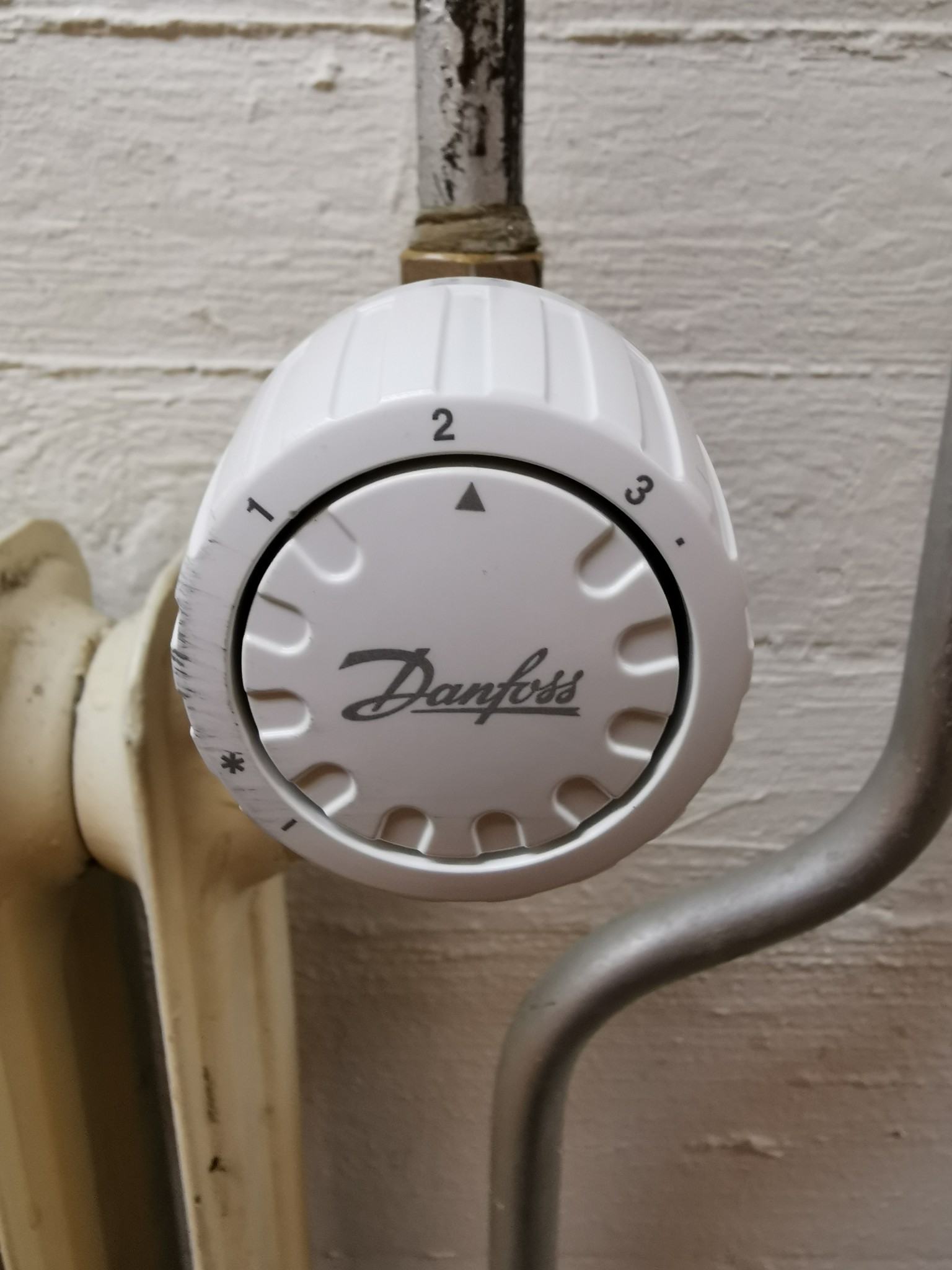

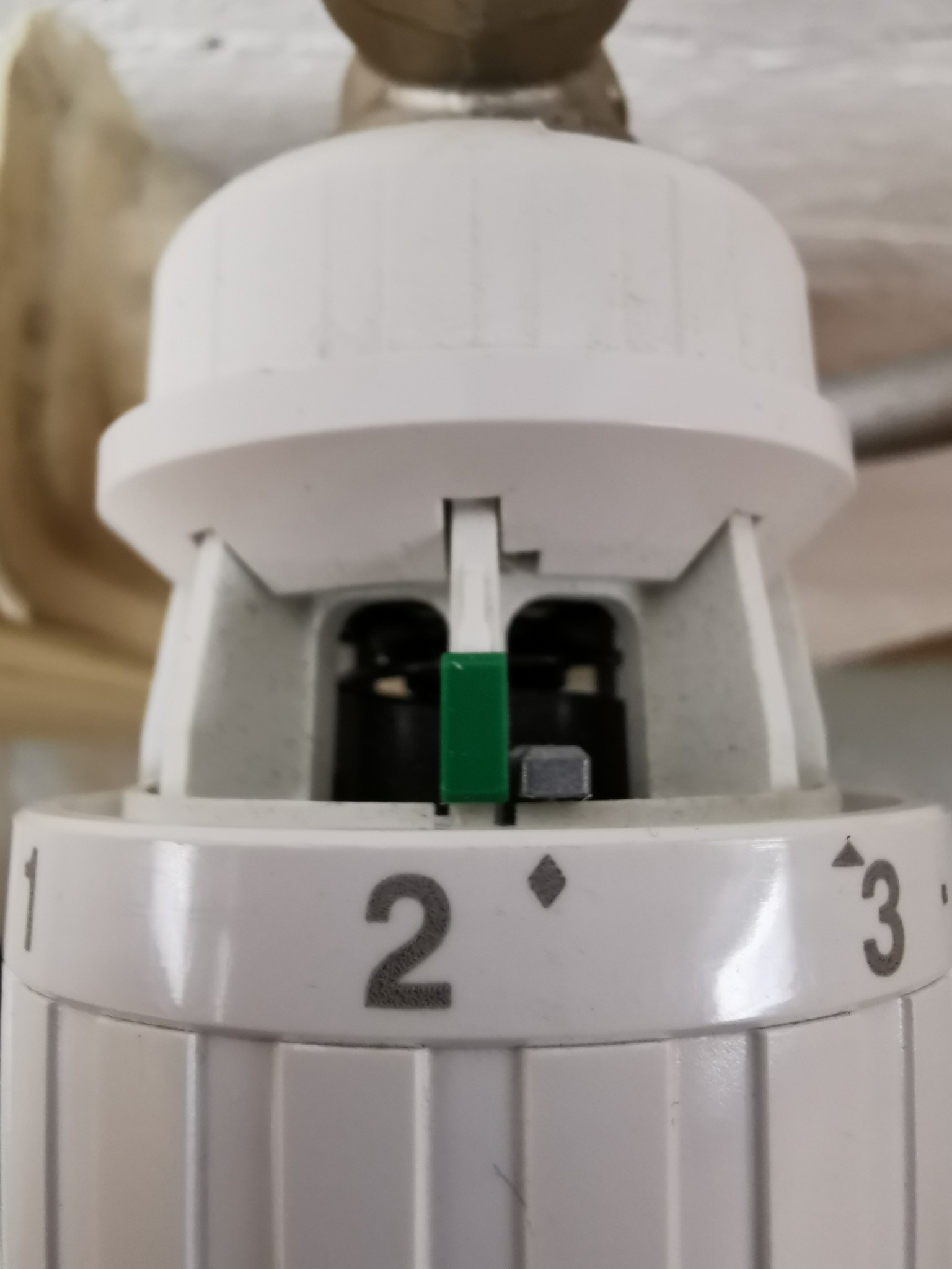

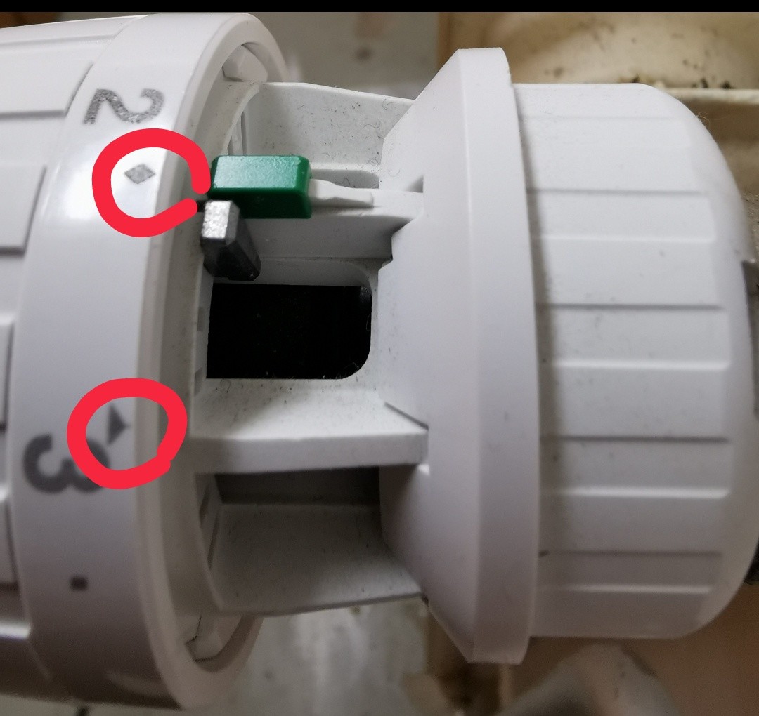

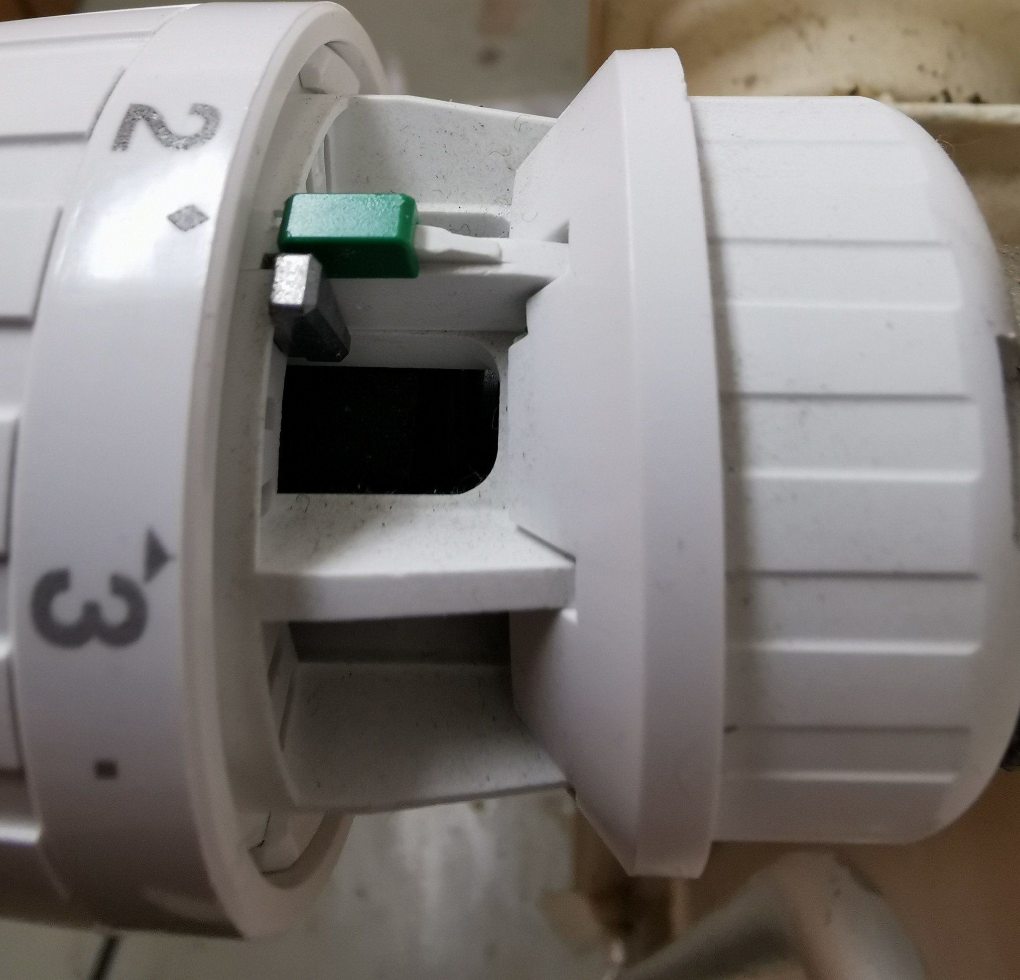

Ett element i källaren står inställt på max 2. Detta måste gå att ändra. Gissar att det är något med de gröna och grå delarna. Men hur gör jag? Tacksam för hjälp.

Precis, den grå pluppen får man ta bort om du vill kunna höja värmen, då den nu är spärrad till maxläge 2. Vill du spärra den för ett annat läge så vrider du till önskat läge och sätter tillbaka pluppen där den rutiga markeringen sitter.
Samma sak så kan man spärra så att det inte går att stänga av helt genom att sätta en plupp vid märket som är en pil.

Hej! Tack för svar! Greppar jag den bara och sedan drar den rakt ut?
Ja precis sitter bara nedtryckt i ett spår som finns runt hela vredet.
