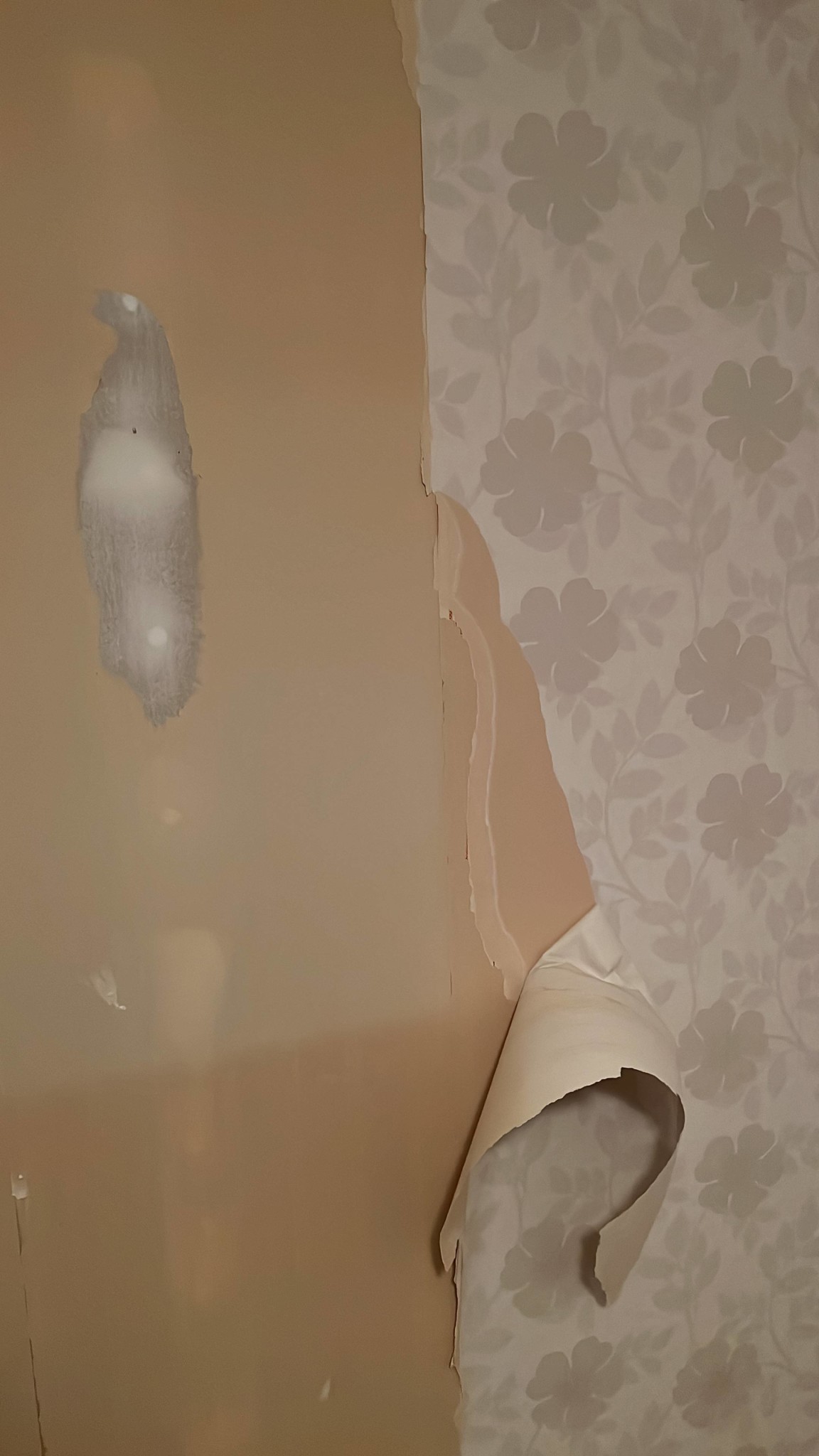

Vi köpte ett hus för ett tag sedan där vi nu tänkt tapetsera om. Det satt en vitgrå tapet där sedan innan, slät och fin så vi tänkte att det är väl bara att slänga på ny ovanpå. När vi sedan började så märkte vi att underlaget började lossna, både i form av bubblor men även större partier där man liksom märkte att det var löst. Vid närmare undersökning så visar det sig att det sitter strukturtapet under den befintliga, som förra ägarna bara tapetserat över. Sedan såg vi att under denna så fanns där även någon form av vävtapet. ”Gör om och gör rätt” blev ledordet så började skala bort, gick relativt enkelt.

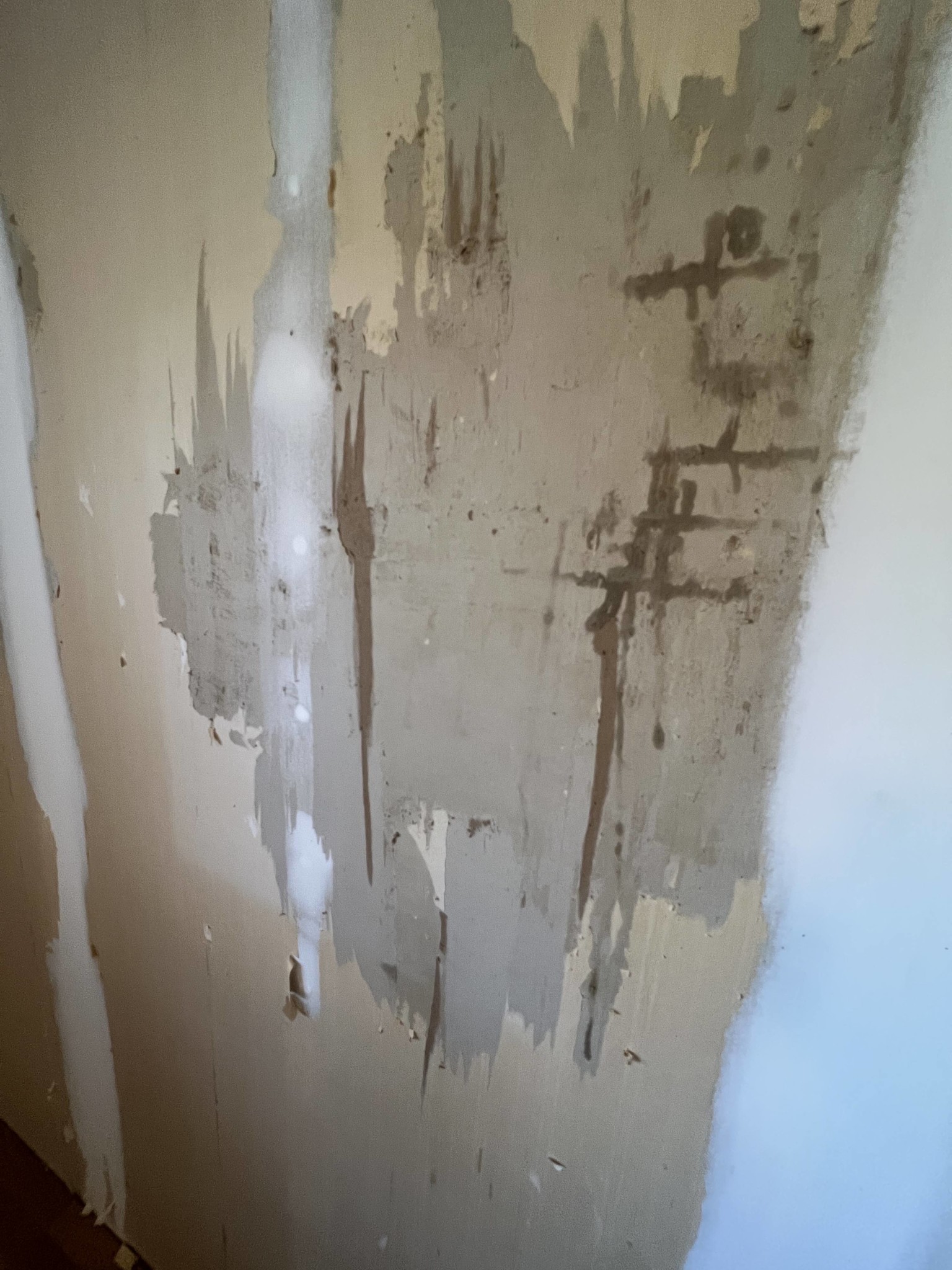

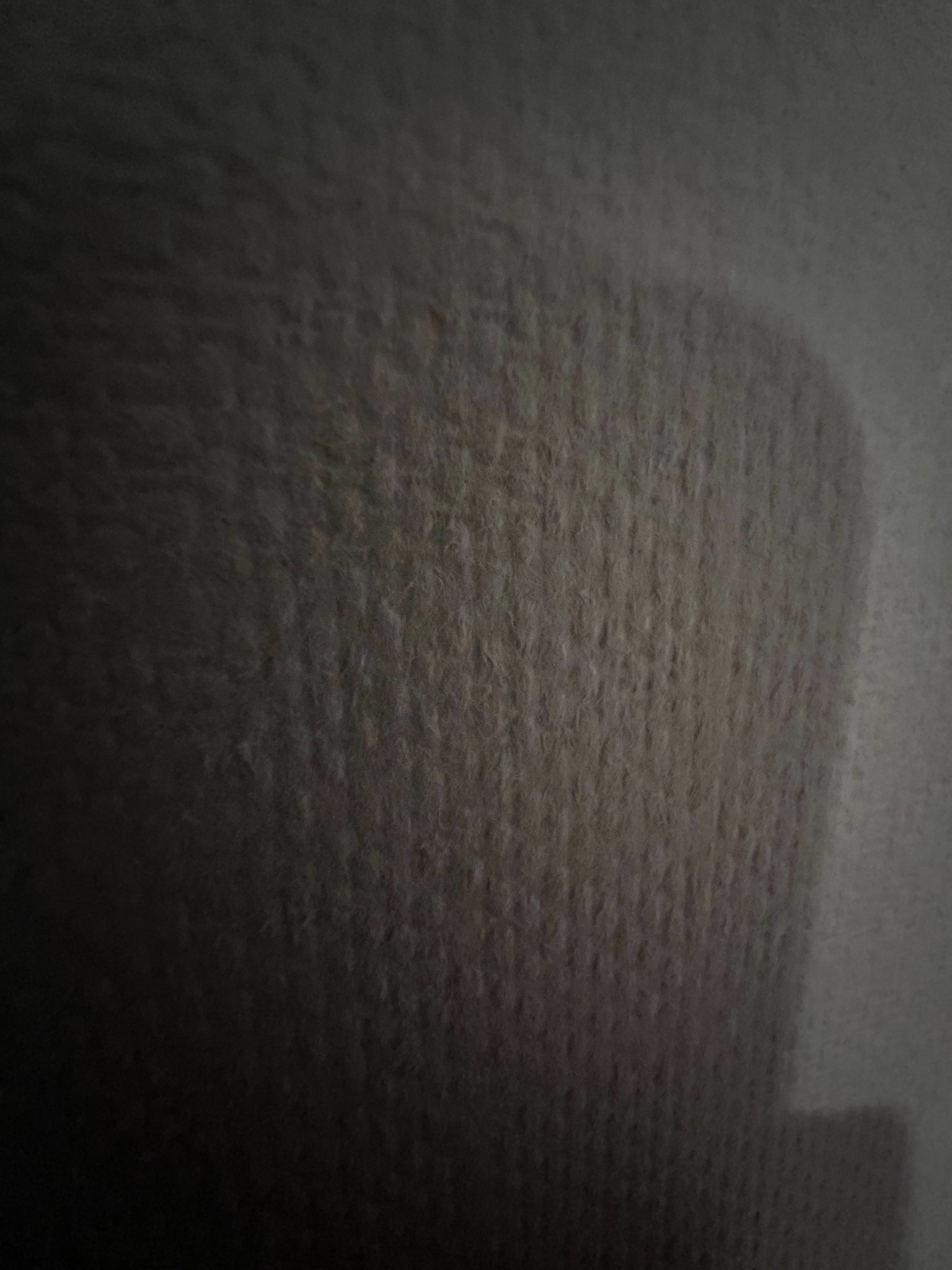

Problemet är att det blir ett lager papp ”över”, dvs undersidan av vävtapeten. Denna papp är inte slät utan följer samma mönster som vävtapeten. På sina ställen lossnar pappen helt (där det är spacklat under) men generellt sitter det kvar som berget.
Vägg med delvis avskalad tapet som visar lager av gammal tapet och brun papp under.
Vägg med delvis bortskrapad tapet som visar lager av brun papp och underliggande gips.

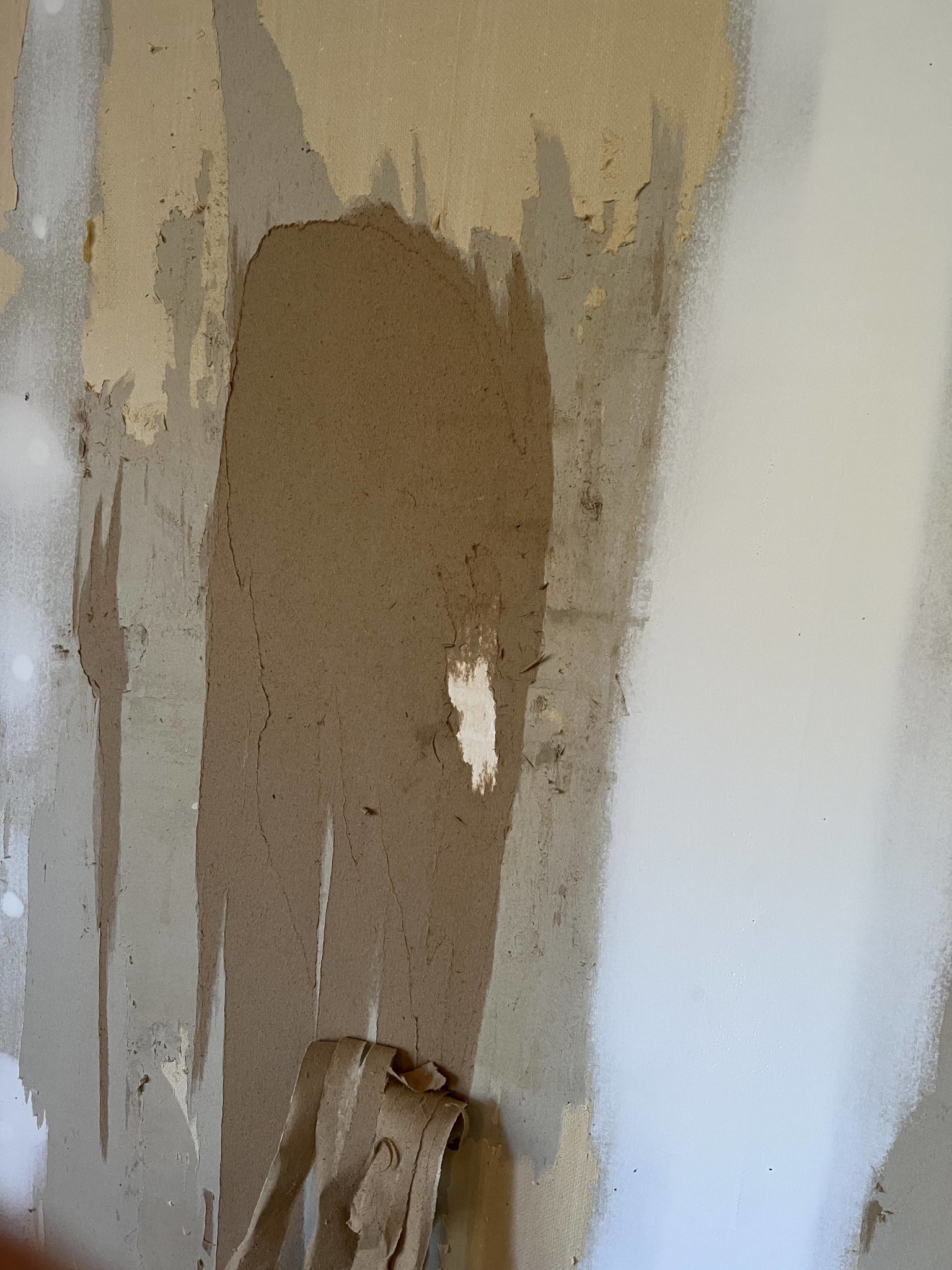

Efter att ha läst på så verkar det som att denna restprodukt inte går att tapetsera på, så bort med skiten! Sagt och gjort så började jag med lite vatten och skrapa få bort pappen. Under denna verkar det vara lim, det är i alla fall lite klibbigt. Och under limmet framkommer någon form av brun papp där gipsväggen dyker upp bakom.
Vägg med flera lager avlossad tapet som exponerar brunt papper och gipsunderlag.
Vägg med ojämna lager av tapet, lim och uppskrapad brun papp som exponerar gipsvägg.

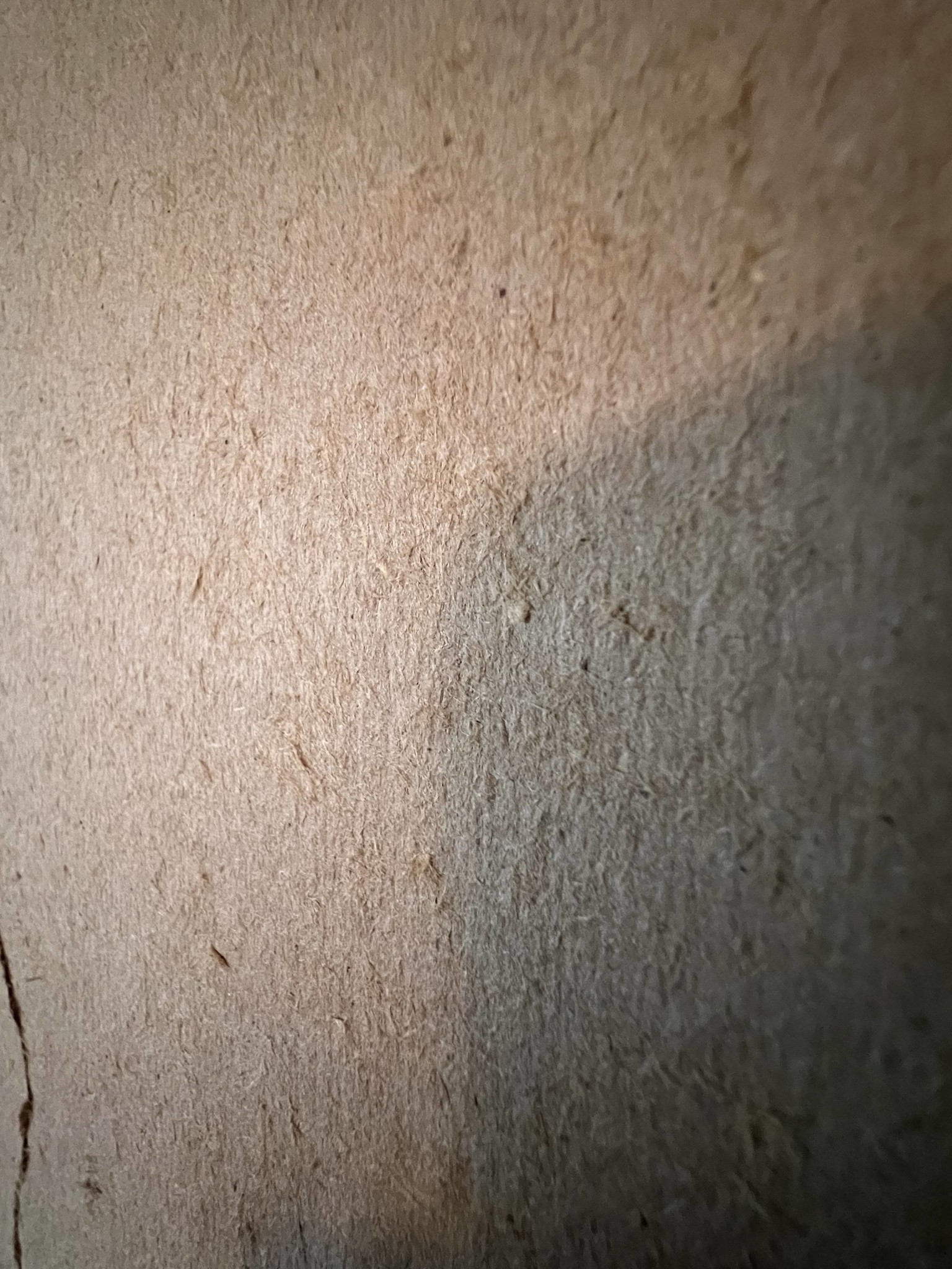

Notera den vita fläcken. Det är gips. Så frågan är, innan jag börjar gå för långt, hur långt behöver jag gå här? Limmet är ganska poröst och lossnar lätt om jag gnuggar lite med fingret. Den bruna pappen (ytterligare nån tapet?) är inte slät, men nära inpå. Kanske lite ”luden”?
Vad är bäst väg att gå? Ta bort precis allt? Bredspackla? Kan tilläggas att när jag skrapar bort pappen från väven så blir resultatet ganska inkonsekvent. Ibland hänger det med lim och det bruna kommer fram, ibland får jag med endast pappen. Så det blir liksom lite olika lager som dyker fram på olika ställen. Svårt att få det att se likadant ut överallt så att säga.
Bruna pappen:
