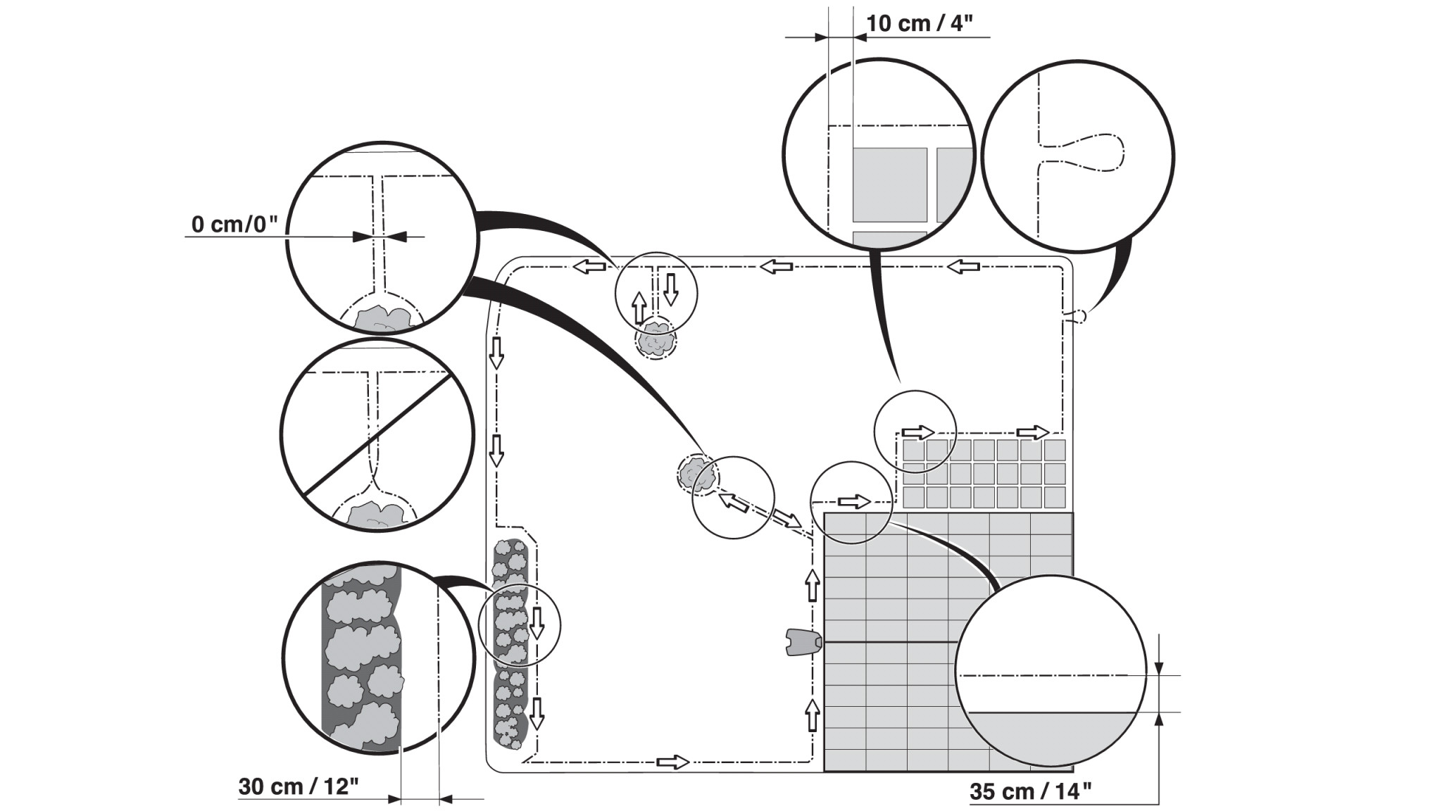

Hittade inget mått om kant nedåt. Den är ju ett problem för hjulen så klipparen inte fastnar, de måtten som finns är ju för att skydda klipparen eller knivarna. Enligt denna så kör jag väl på 30cm så hjulen inte åker över kanten.
