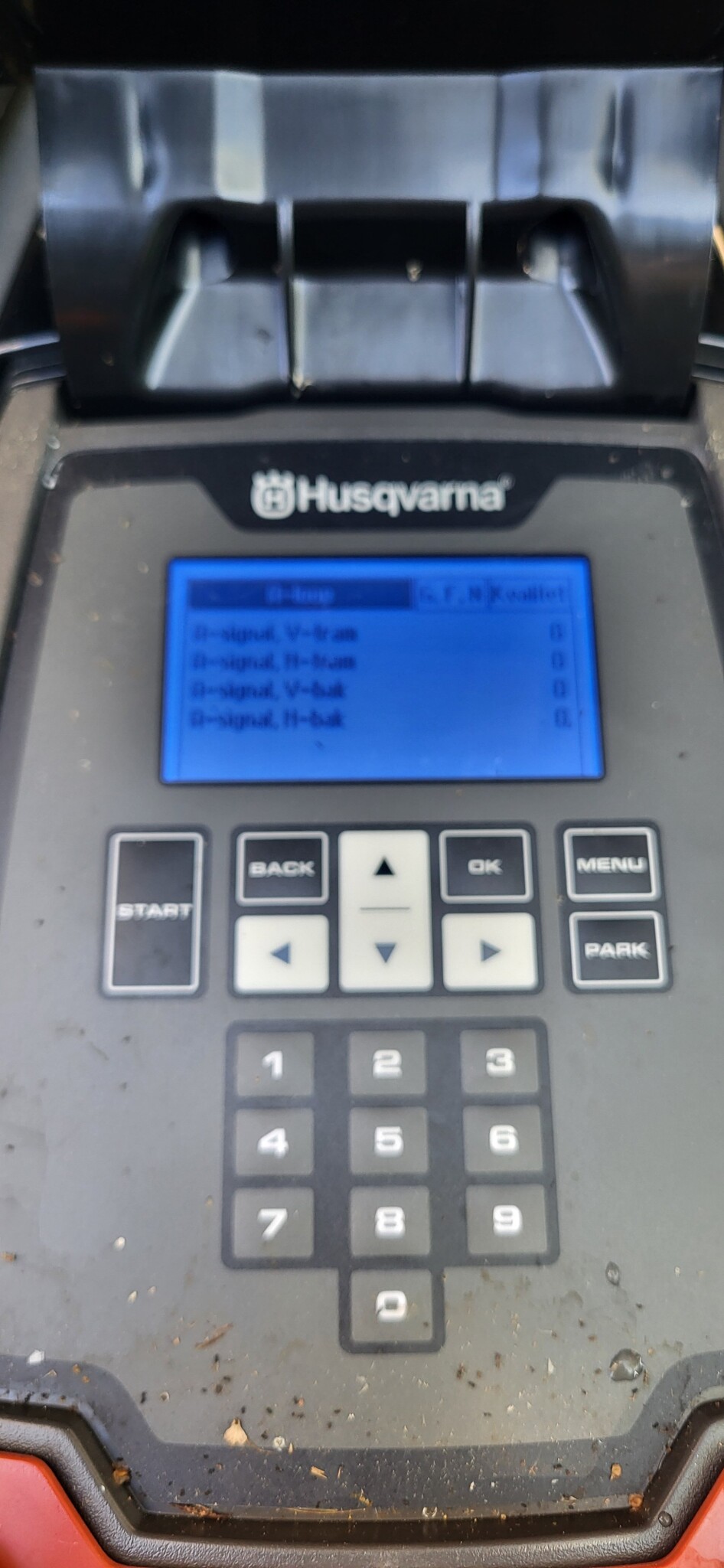

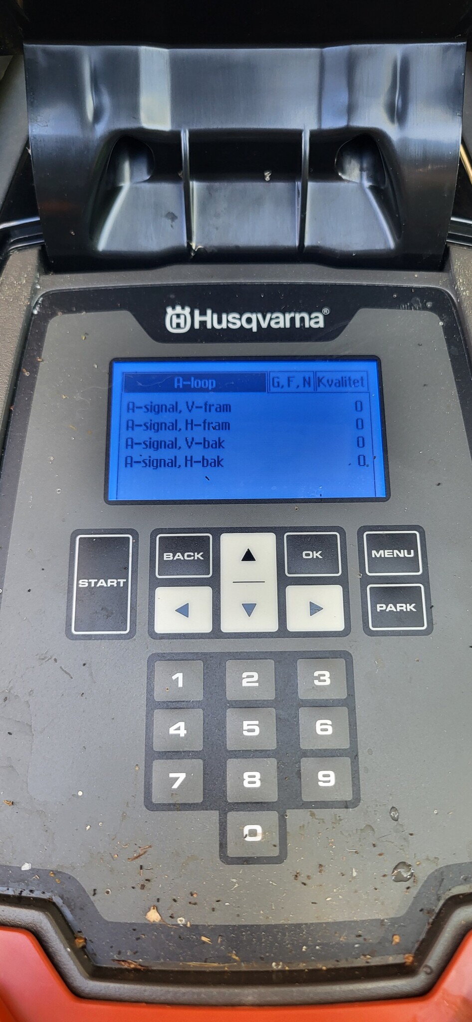

Går jag in i verktygsmenyn så visar alla slingor 0?

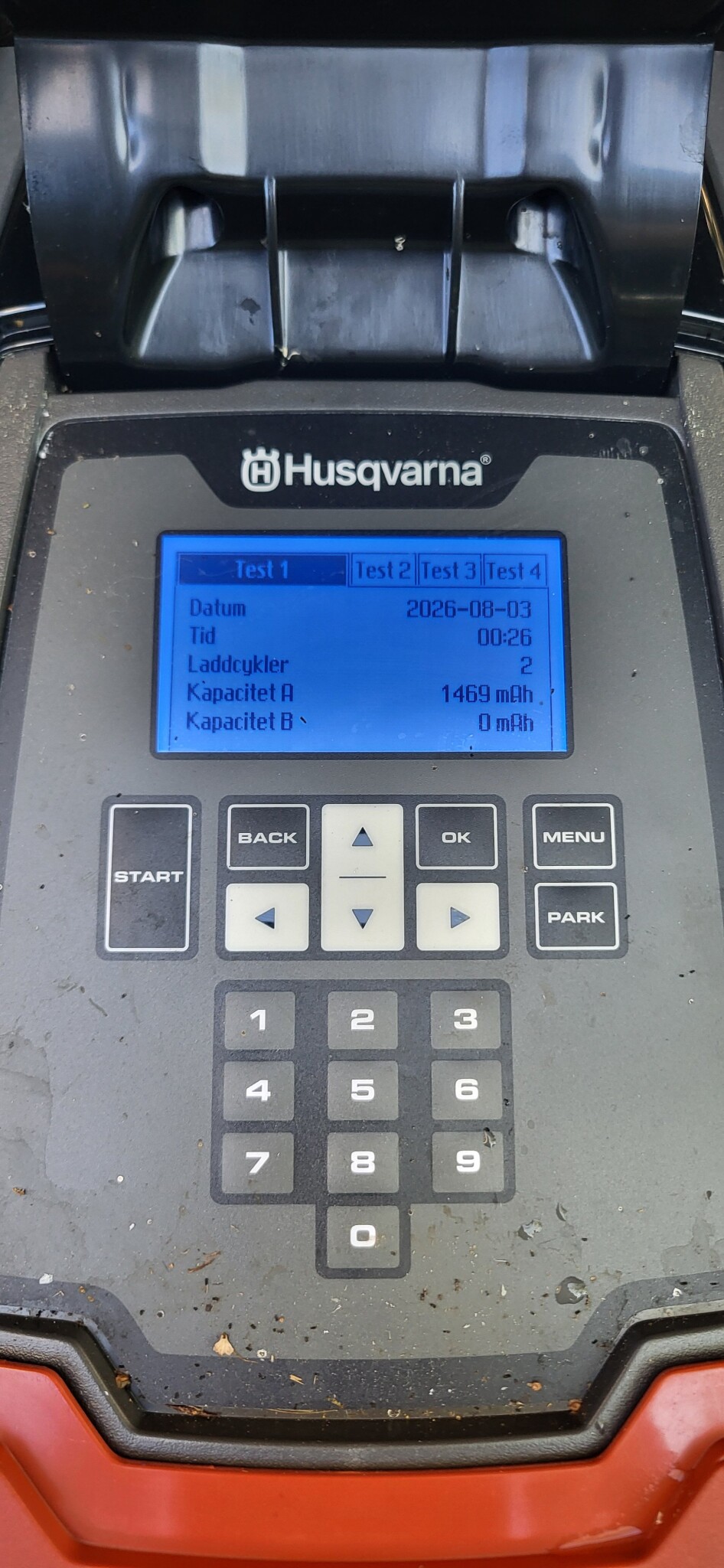

Precis som @etompau skriver så hade jag direkt misstänkt batteriproblem om det inte är bytt. Har det inte laddats under 3 år lär det vara skadat även om det gått att ladda upp. Batteriet bör testas och uteslutas som fel iaf.
Fast grönt sken, har inte kollat om den blinkar blått utan slinga dock.
Batteriet visar ok i test och maskinen laddar om den ställs i laddstationen, även om det inte är 100% kapacitet längre så fungerar klipparen i manuellt läge.

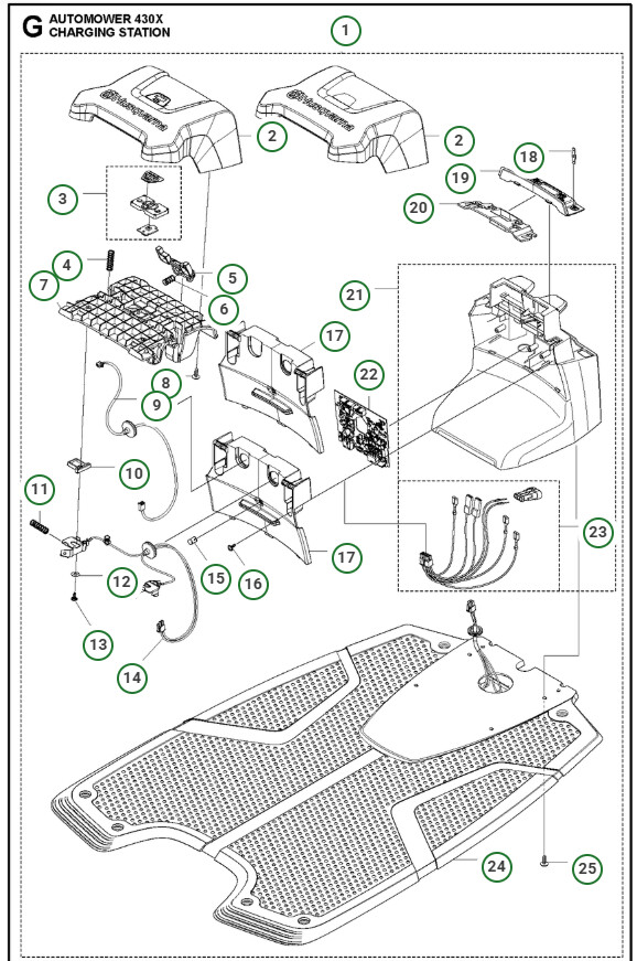

Antar att ingen sitter på ett kopplingsschema för laddstationen?
  • Exploderad vy av Husqvarna Automower 430X laddningsstation med komponenter numrerade och ordnade för montering.
Tänkte väl mer på ett riktigt kopplingsschema där man kan utläsa vart resp koppling på kabelstammen 23 går.
Misstänkte det, men vet ej vart man hittar det.
Jarlingar
Ja jag tänker att den kabel är enda rimliga felkällan just nu

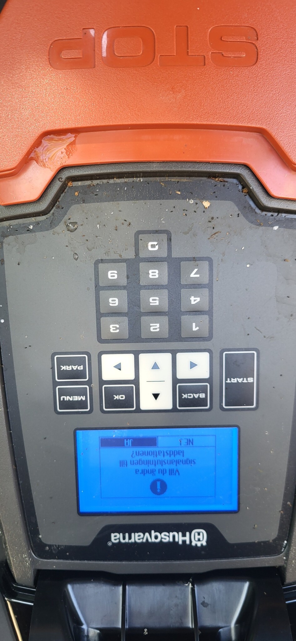

Du går in på meny => inställningar => säkerhet => ny slingsignal - det funkar alltså inte?

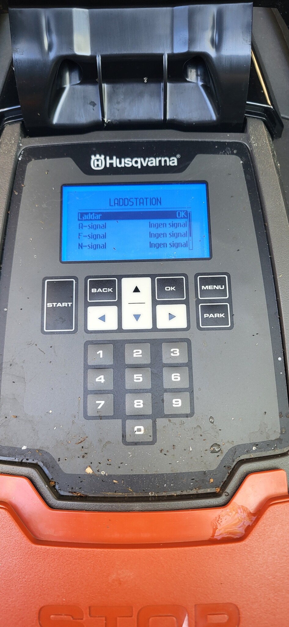

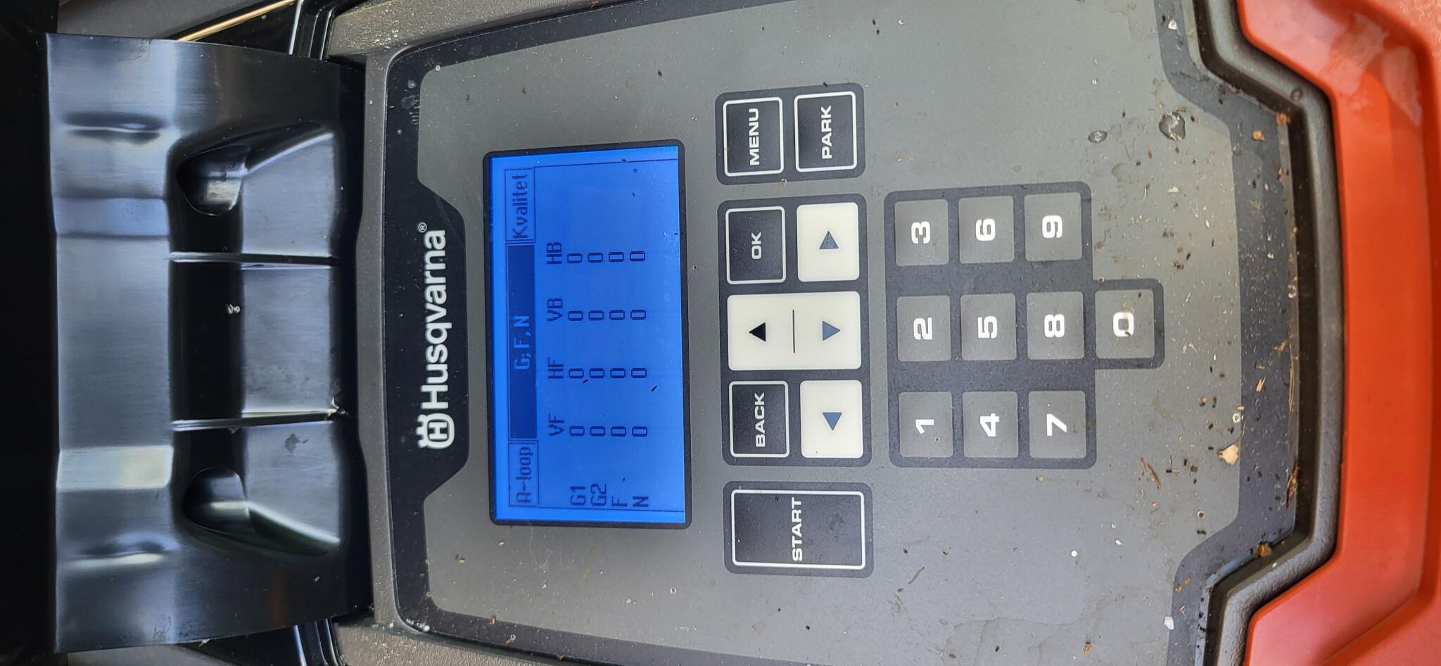

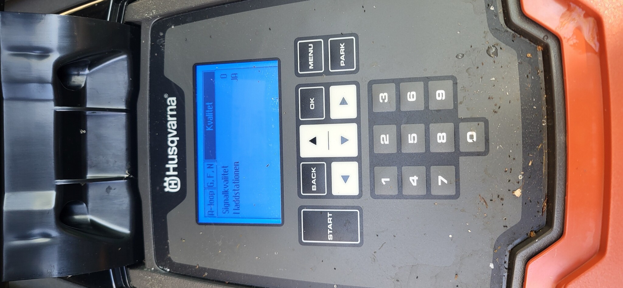

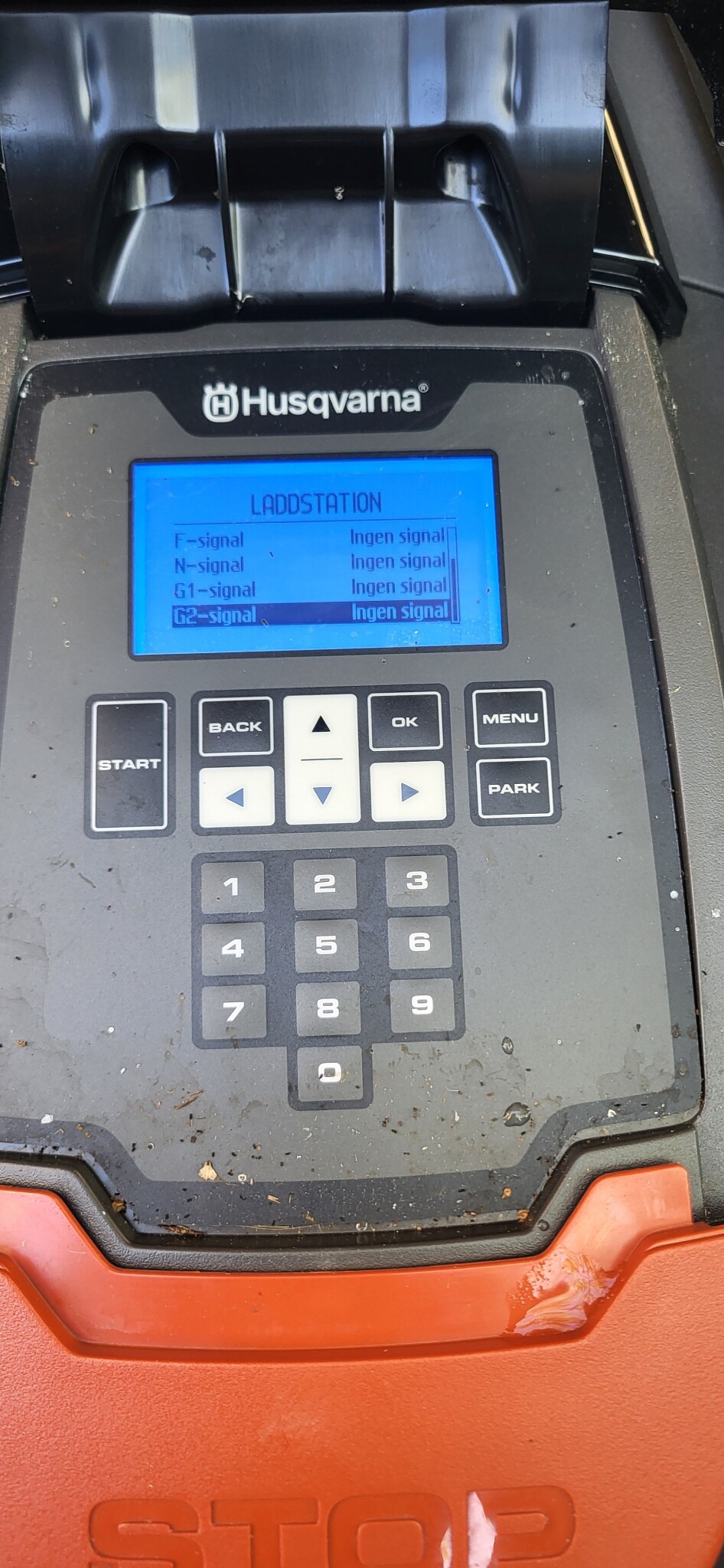

Jag kan typ höra slingan med en radio, men den låter inte som min 220AC, mer som brus bara.
Ni som också har en 430X får gärna kolla hur en slingsignaler ser ut .

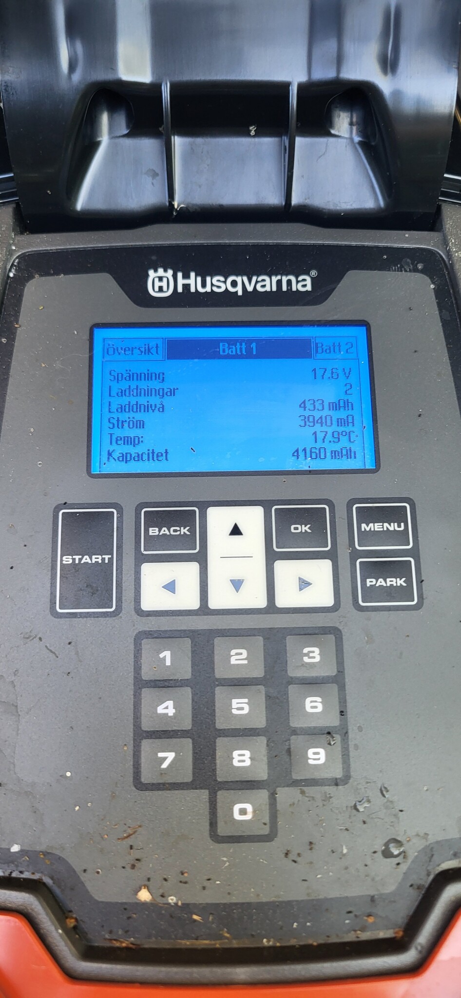

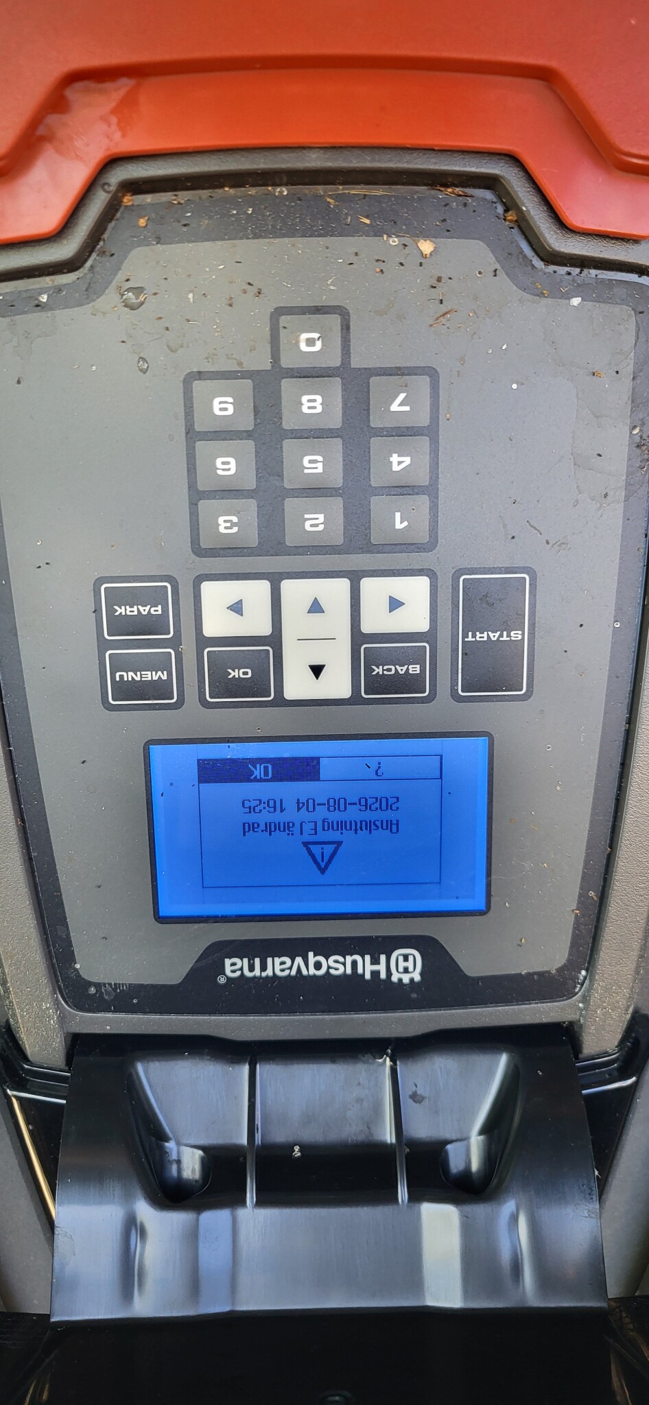

Jag bildbombar lite Display på Husqvarna robotgräsklippare med testresultat, datumet 2026-08-03, tid 00:26, laddcykler 2, kapacitet A 1469 mAh.
Display från en Husqvarna-enhet, visar information om batterispänning, laddning, ström och temperatur.

Husqvarna laddstation med display som visar "Ingen signal" för flera slingsignaler.
Husqvarna laddstation med skärm som visar signalstatus, "Ingen signal" för A-, F-, och N-signalalternativen.

Närbild av en Husqvarna robotgräsklippares kontrollpanel med knappar och display som visar signalstyrka och laddstationens status.

Kontrollpanel av Husqvarna robotgräsklippare med display som visar slingsignalvärden för olika riktningar.
Kontrollpanel för en Husqvarna-enhet med knappar och en digital skärm som visar signalinställningar.
