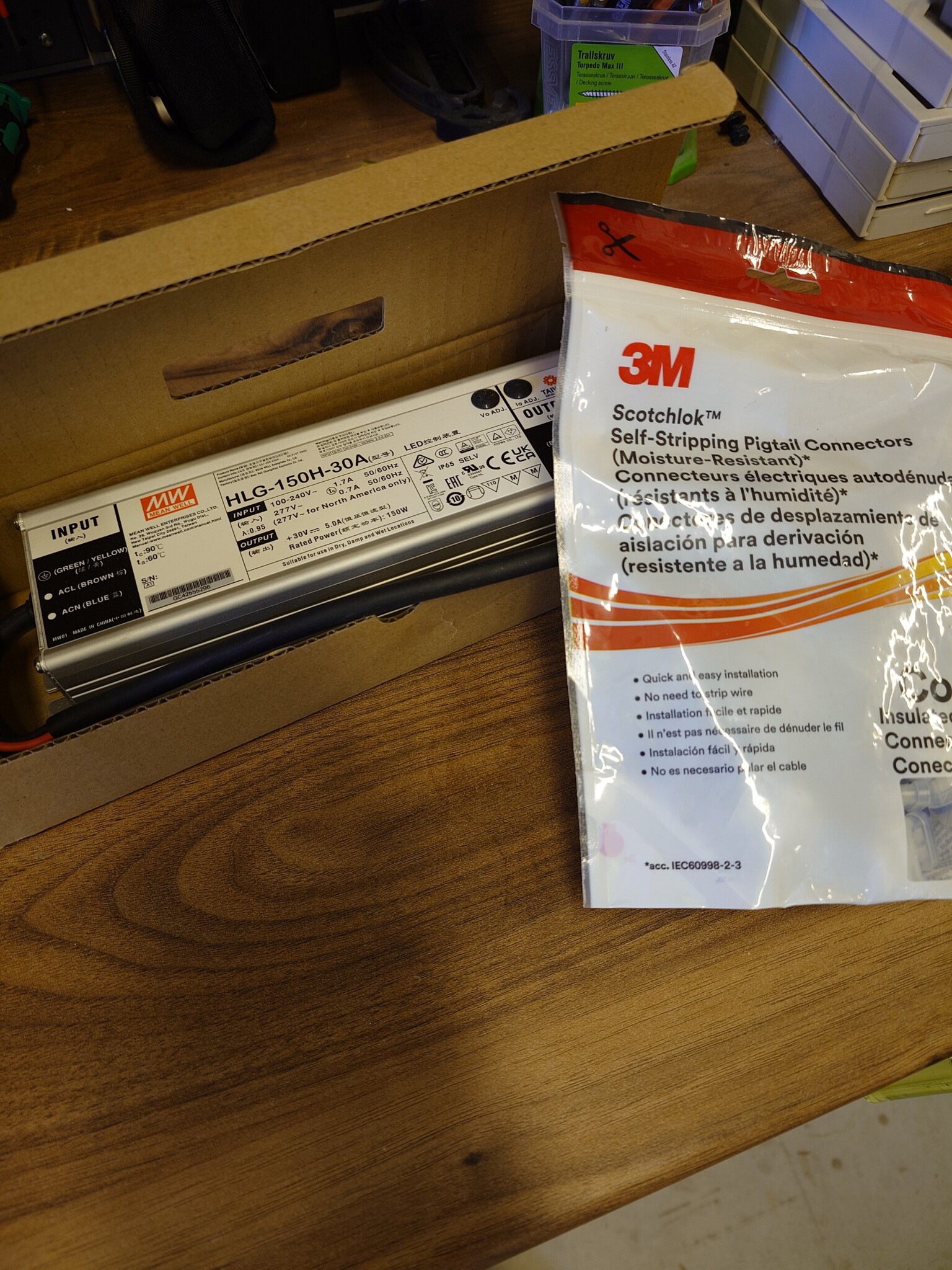

Robotklipparen (HQ330X från 2016, numera en 430X efter mjukvaruuppdatering) vill inte riktigt igång i år.
Först strulade laddklumpen till laddstationen (stängde av sig själv emellanåt) så jag bytte den till en ny från Meanwell istället för den svindyra HQ-original (800kr vs 2000kr+ och ger 28VDC precis som original).
Nu har laddstationen börjat bete sig underligt, den växlar friskt mellan "allt ok", "dåligt slinga" till "trasig slinga".
Samtidigt så signalerar klipparen "Laddström för hög" när man stoppar in den i laddaren.`
Kan någon bekräfta att det ska vara 28VDC på polerna ut till roboten?

Efter lite fundering undrar jag om HQ har nyttjat en inbyggd strömbegränsning i transformatorn till när de laddar robotens batteri, den jag bytte till ligger på 5A medans original ligger på 4.2A. Skulle kunna förklara det felmeddelandet.
Som tur är är min nätdel justerbar, så jag ska se om jag kan ställa in den på 4.2A den med.
https://www.meanwell-web.com/en-gb/ac-dc-single-output-led-driver-mix-mode-cv-cc-with-hlg--150h--30a

Jag får verkligen inga 4-5A när jag mäter...13th Marine skrev:
Testat med två olika instrument, varav ett äldre Fluke.
Funderar om jag har nåt tok med lågspännings kabeln mellan nätdelen och laddaren.
Justerade ner spänningen till 28V innan jag anslöt den till laddaren.
Har blåblink nånstans mellan G1 och G2 dessutom verkar det som, men när jag kollar slingan med Grimsholm testaren indikerar den ok.
Ska kika mer på slingan och lågspänningskabeln imorrn, det blev kallt nu.. 🫣

Ja, det gäller att klipparen kan sörpla i sig den strömmen för att du ska kunna justera den.FredrikR skrev:
Kan vara ett bra drag att kolla över lågspänningskabeln, jag behöver se över vår.
Kabeltestaren är nog inte så noggran, resistansmät med multimeter istället.
Jag lagade vår slinga i lördags, tror vi inte jag har blåblink igen?! 😡
Klipper nu på ytan som blir mellan G1 och ena begränsningstråden.
Nya nätaggregatet löste "Laddström hög".
Den laddar och startar av sig själv efter att den laddat klart.
Hittar dock inte slingbrottet, känns som spökjakt.
Snart blir det ny tråd på den delen av slingan det verkar vara avbrott på. 🤯
