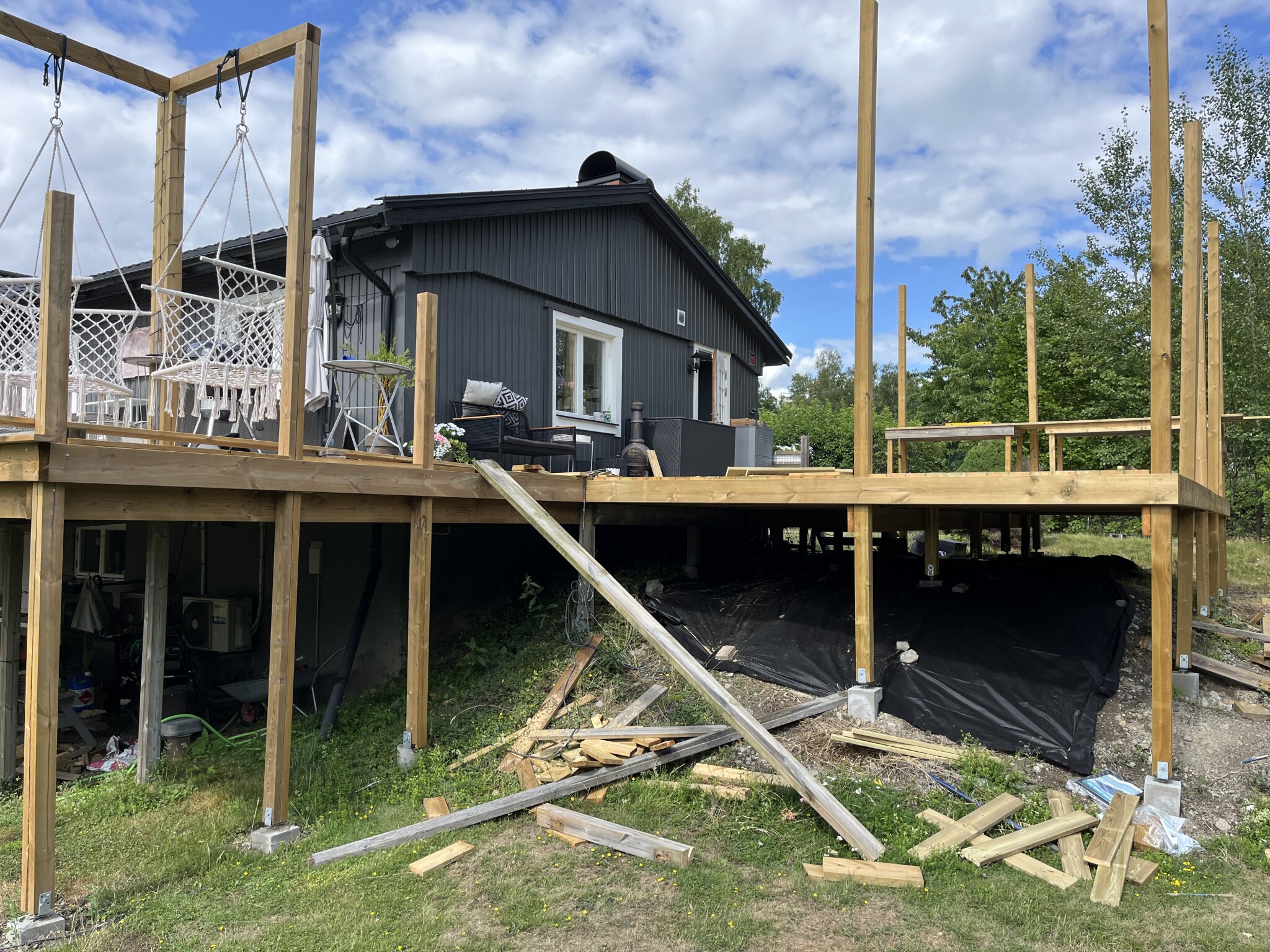

Har ingen idé om hur vi ska få till denna trappa, vill helst ha en hörntrappa, hur bygger man enklast samt hur mycket kommer den ta av gräsytan?
  • Ett svart hus med pågående altanbygge, trävirke, utemöbler och grönska i bakgrunden.
Steghöjden brukar ligga runt 170 mm, den bör inte överstiga 180 mm.
Stegdjup brukar ligga runt 270 mm.
Hur bred vill du att trappan ska vara upptill på bägge sidor?
Hur bred vill du att trappan ska vara nedtill på bägge sidor?

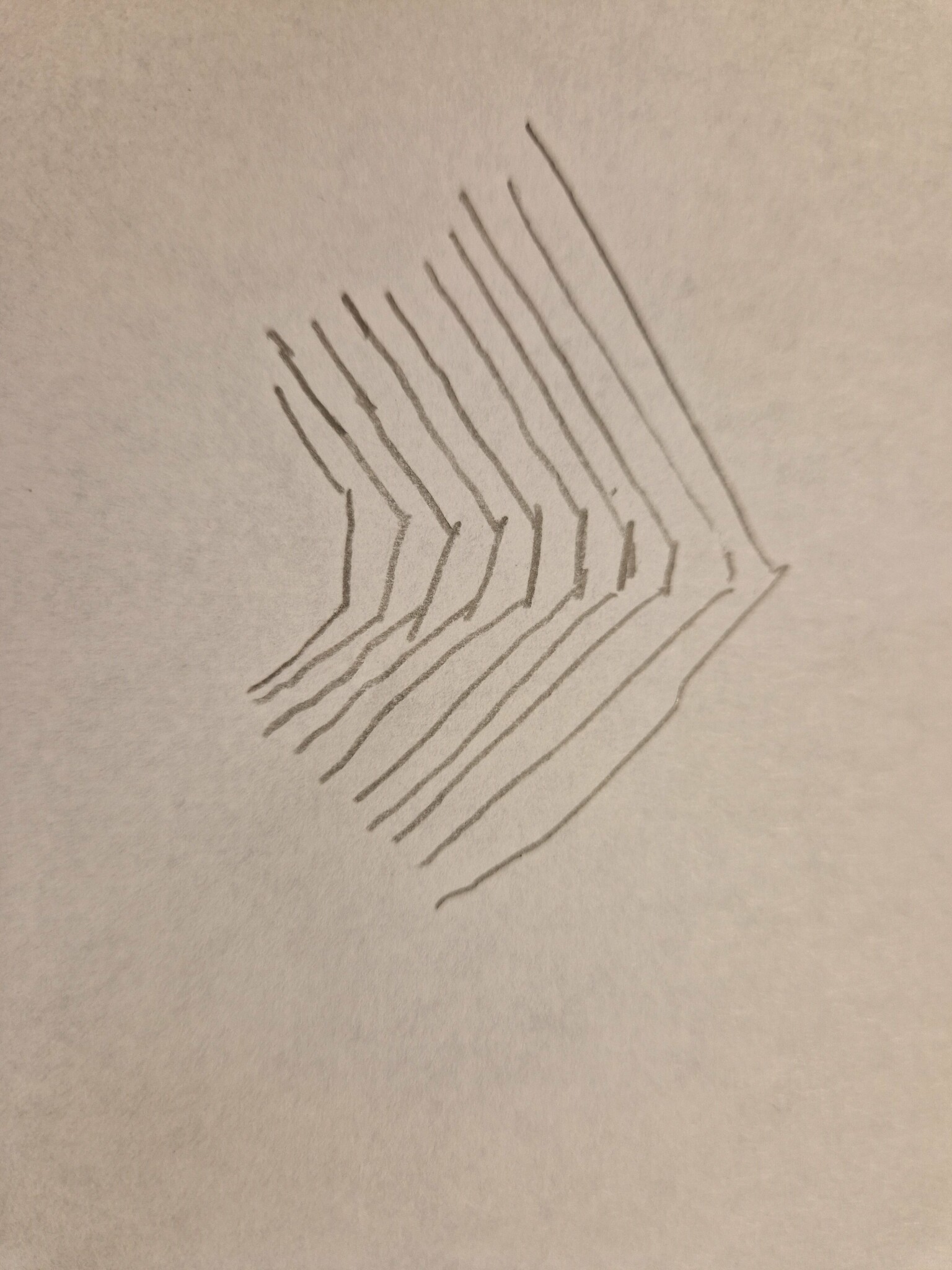

Helst trapp hela vägen🙂
Gjorde en väldigt enskel skiss, som tyvärr inte blev så bra.
Utan några mått så är det typ omöjligt att ge bra förslag.
Ska stegens bredd vara lika på alla stegen?
Vilken höjd är det vid de olika ställerna?
Hur många steg blir det vid olika positionerna?
Hur långt ut trapporna sträcker sig beror bla på totala höjde, hur brant trappa ni vill ha, hur smal ni vill att trappan ska vara vid nedersta steget, mm.
Färdiga vangstycken brukar ha ett djup på 250 mm och en steghöjd på 170 mm.

Den där bilden visar ingen trappa hela vägen utan det är en smal trappa samt två avsatser resterande bredd.
