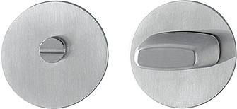

Dom snäpps ihop och dras isär, vanligtvis används demonteringsverktyget.
Om du inte har demonteringsverktyget så kan ett snöre användas t.ex presentsnöre som du drar under vredet för att sedan dra loss behöret.
Sidan 27 i länkad pdf.HOPPE Kvick-i-SprintPlus
