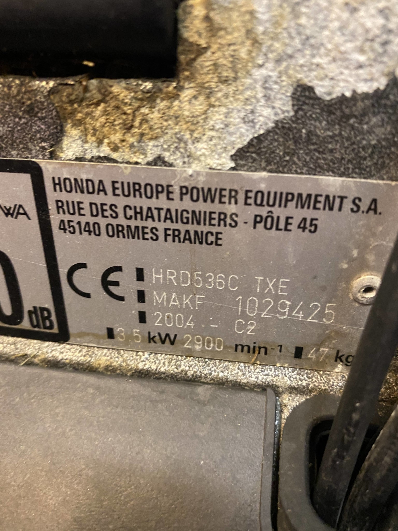

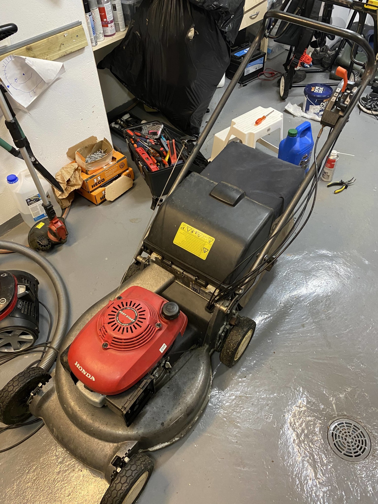

Fick ta över en Honda HRD536C enligt bild.
Jag har två problem:
1. Behöver en ny gaswire, vilken passar?
2. Om jag lämnar gräsklipparen med bränslekranen på så rinner de ut bensin ut ur bränslefiltret. Vad göra?
tack!

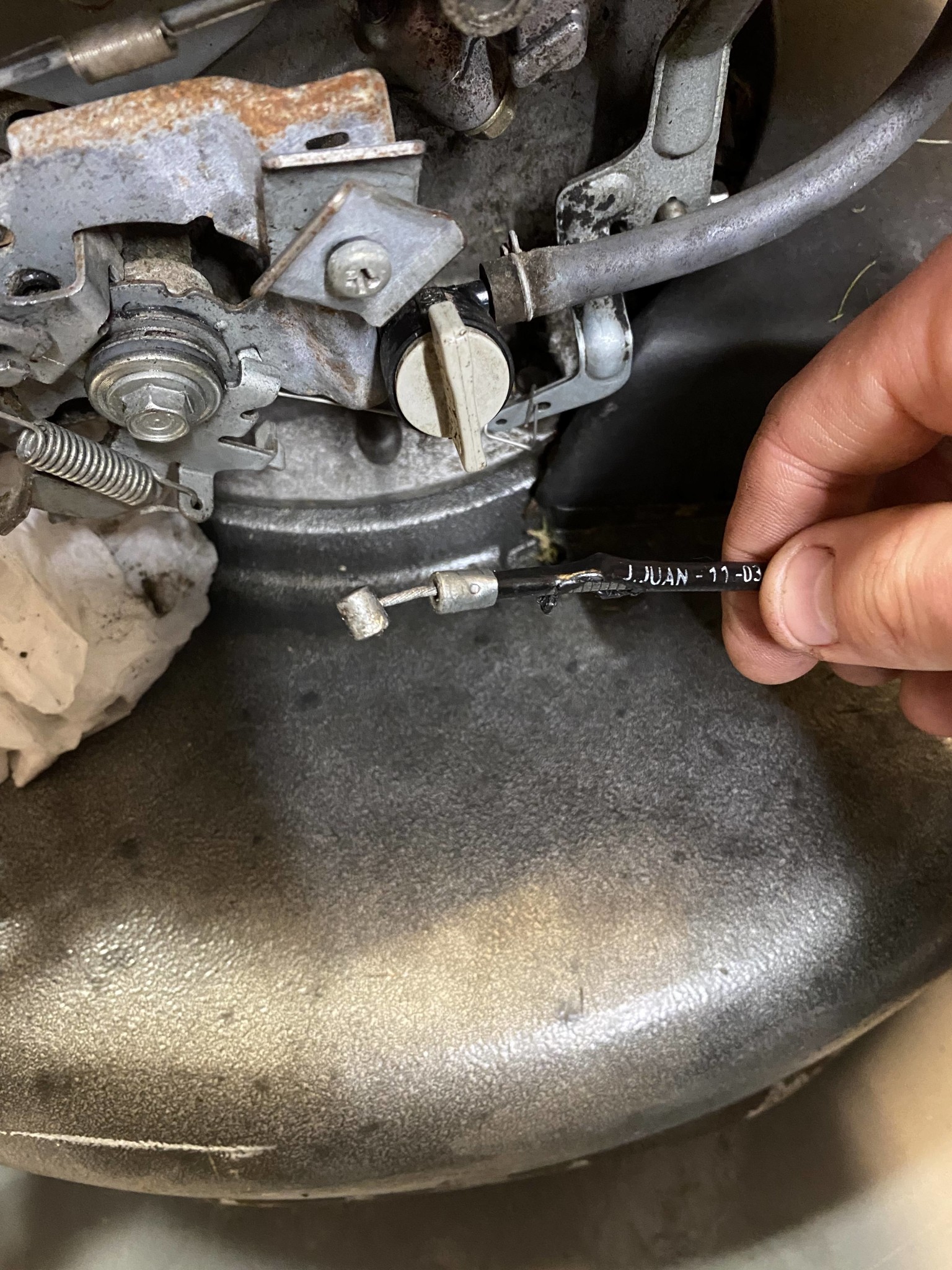

Mwn vid närmare eftertanke, jag verkar behöva en där wiren vandrar i ett gummirör?
Hand håller en bromswire nära en motorcykelns bromsmekanism med märkningen 'J.JUAN -11-D3'.
Närbild på en vajer som går genom ett skyddande gummirör i mekanisk utrustning.
Oh jäklar !

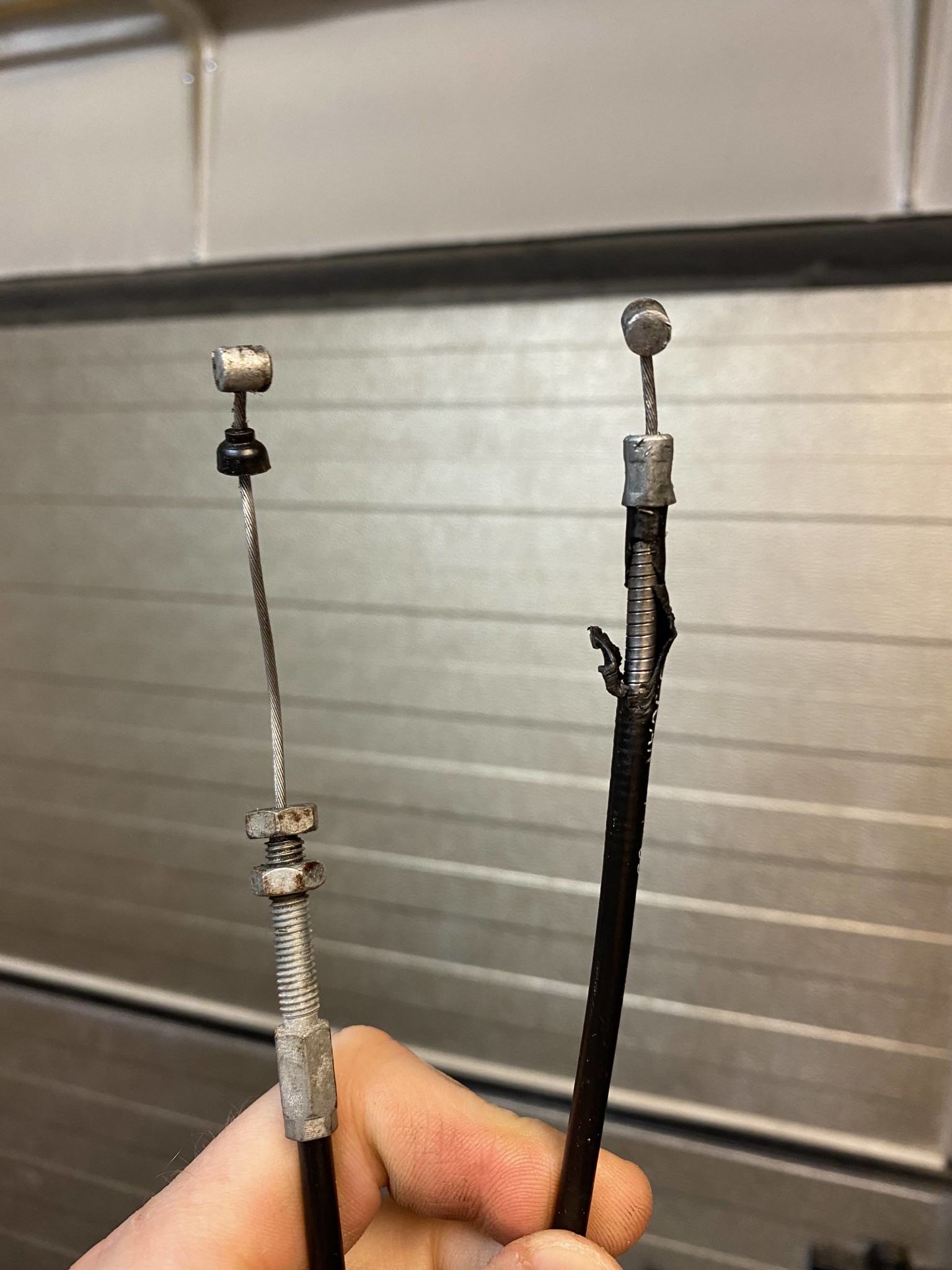

Ser dock att den färdiga saknar gängat fäste. Problemet med min nuvarande är att wiren knappt går att rubba när man drar i ena änden :/
gängen sitter oftast i höljet.
Och biltemas är enbart vajern.
Ska kolla om jag finner original.
Jag hade kapat av vajern och satt i annan.
Hmm
P
R Rolle85 skrev:
Hmm
Du kapar vajern.
drar den ur höljet..
trär i en ny och då märker du om det är vajern eller höljet det är fel på..alltså när du drar ur den gamla vajern.
