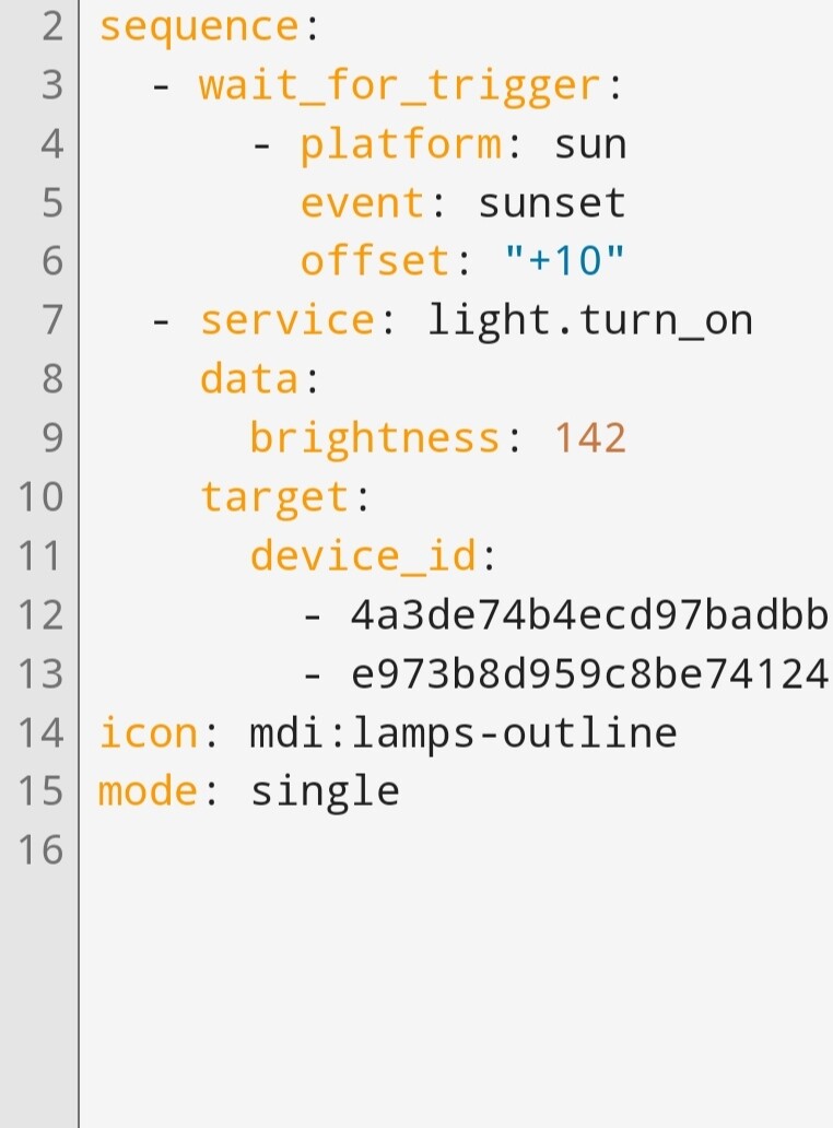

Provar att få till så att 2 ikea lampor tänds och släcks automatiskt.
Sunset är det sekunder, minuter eller timmar man sätter offset?
Är det service light.turn.on jag ska anropa och lägga till vilka device det gäller?
Du kan sätta offset i timmar, minuter eller sekunder.
offset: ”hh:mm:ss”
Ja, om de är definierade som lampor.
Automationssekvens för smart hem, aktiverar ljus vid solnedgång med fördröjning, inställbar ljusstyrka, identifierar specifika enheter.
Så ser Yaml ut
Har inte kommit dit än men styr alltid min utebelysning med solnedgång.(Telldus)
Sen brukar det bli en offset på en halvtimme tidigare så brukar det blir bra.
Så här skrivs offset tiden in
https://www.home-assistant.io/docs/automation/trigger#sunset--sunrise-trigger
Det @nino frågar efter här hade jag gjort i en automation, han verkar ha gjort det som en sequence. Vad är fördelarna med det ena över det andra?
Jo som jag skrev så har jag inte ställt in styrningen än men jag själv skulle göra det som en automation.
Kollade snabbt bara i manualen, ska iväg till en stuga och stänga vatten så har inte tid att testa.
