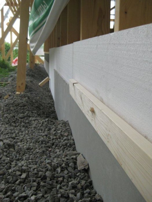

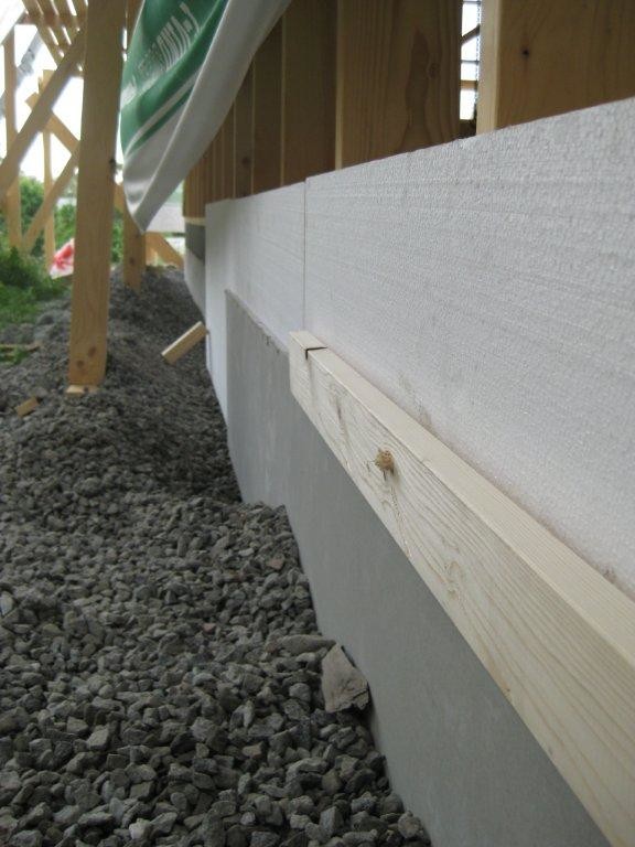

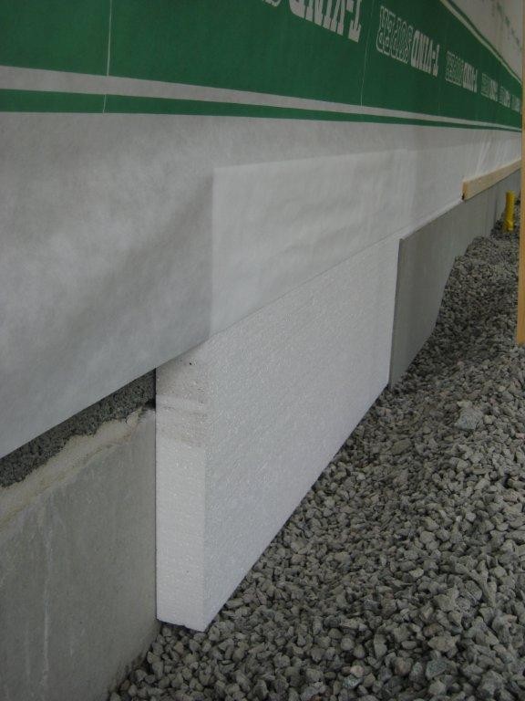

Här är dett par bilder från monteringen.
Nedersta spikläkten är en special som jag fräst ur, den har alltså en "läpp" i nederkant som ligger
utanpå mineritskivan och klämmer fast den mot cellplasten.
Ovanför cellplasten är väggen korsreglad med 70x45 på vanligt sätt.
Jag surfade lite och det ser ut som att sundolitt har ett likadant element.Cabrera skrev:
Aha, jag fattar. Du satte 70's isolering i korsreglingen sen? Den där brädbiten utan på cellplasten, är det spikläkt för panelen?Gabbe1 skrev:
Ja, liggande 70mm isolering ytterst under vindduken och ja, det är spikläkten du ser, den klämmer fast cellplasten och mineritskivan (skruvad med fasadplugg i lecablocken) och funkar även som nedersta spikläkten.
