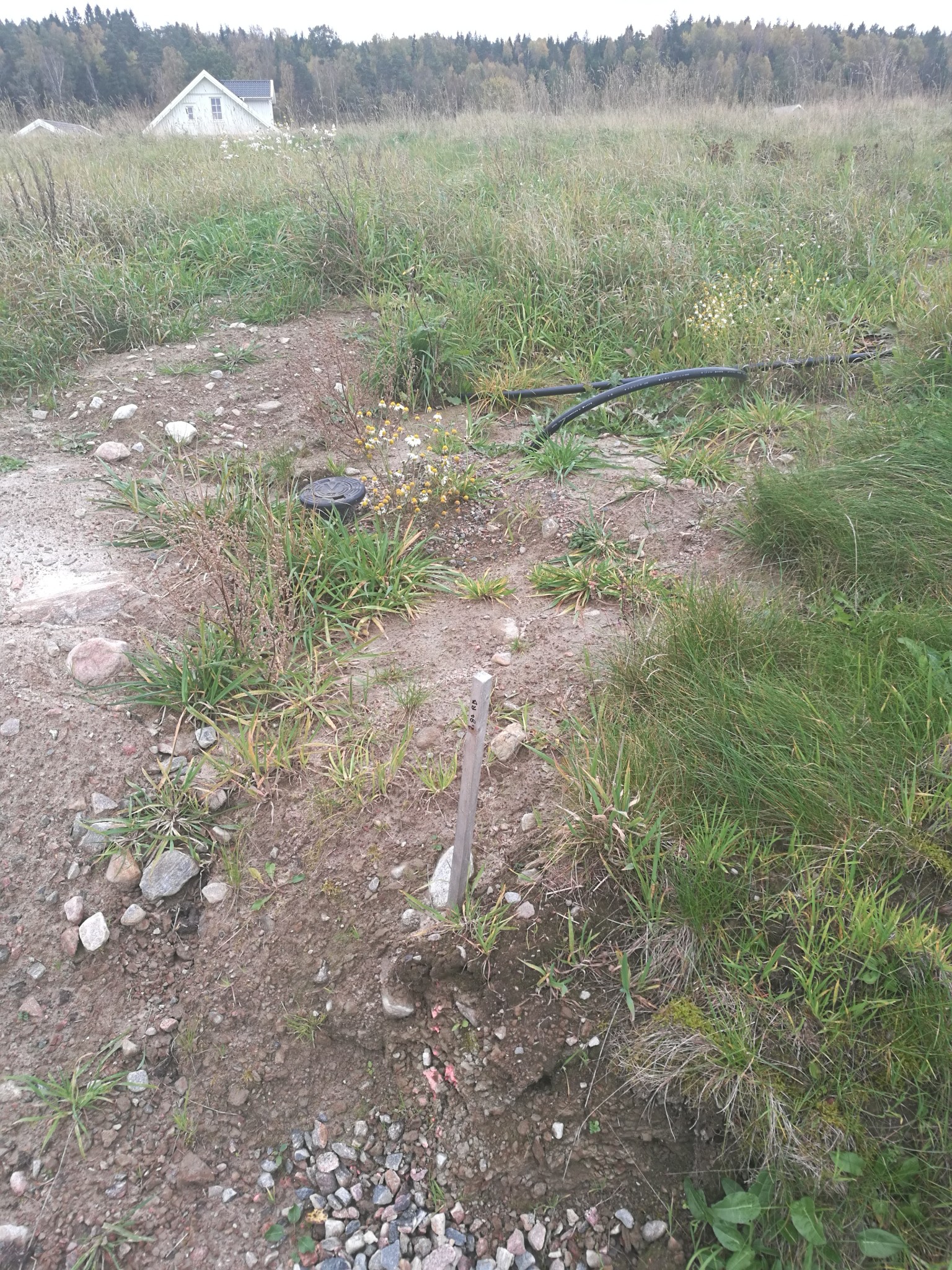

Har köpt en tomt där kommunalt VA drogs fram av exploatören. Skulle nu vilja höja marknivån mot gatan och undrar därför ifall det går att höja ventilen? Är dessa oftast teleskopiska och hur ser man det isåfall? Går det att skarva på något sätt?
  • Ventilrör sticker upp från marken på en tomt med gräs och grus, nära vägen.

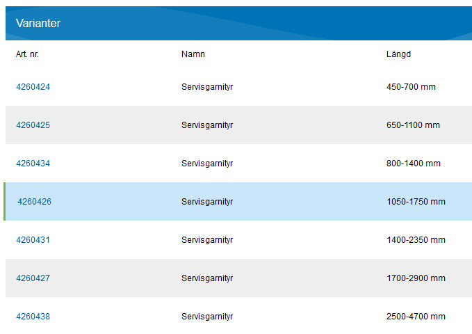

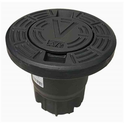

På din ventilbetäckning ser det ut som dom har använt AVK.
Deras teleskopgarnityrer är bestämda i den teleskopiska längden. Se min tabell.
Så att veta hur just din är är nog omöjligt rent okulärt. Och dra i dom när det är återfyllt brukar vara kämpigt. Du vet ju då inte hur mycket det finns kvar att lyfta eller den är max utdragen.
Svart, rund AVK ventilbrunn med teleskopgarnityr synlig i genomskärning.
Tabell över teleskopgarnityrer från AVK, visar olika varianter med artikelnummer, namn och längdomfång i millimeter.
Infan
Som krilleman säger är de teleskopiska. Det brukar inte vara några problem att dra i betäckningen och man känner tydligt när den är i toppen. Efter att ha dragit den i topp tryck sedan ned den 1 cm igen. De brukar inte må bra av att vara i ändlägen (topp eller botten).
Ska du höja marken med mycket? De flesta kommuner kräver marklov om du ska höja marken med mer än 0,5m. Flera kommuner kommer ut och höjer betäckningarna gratis om du ska förändra markninvån, ring och hör med VA-avdelningen om vad som gäller i just din kommun.
Infan
Tack för svaren! Planen är att höja med ca en meter, medveten om att marklov krävs för detta.
Jag börjar med att ringa VA-avdelningen och hör med dem.
