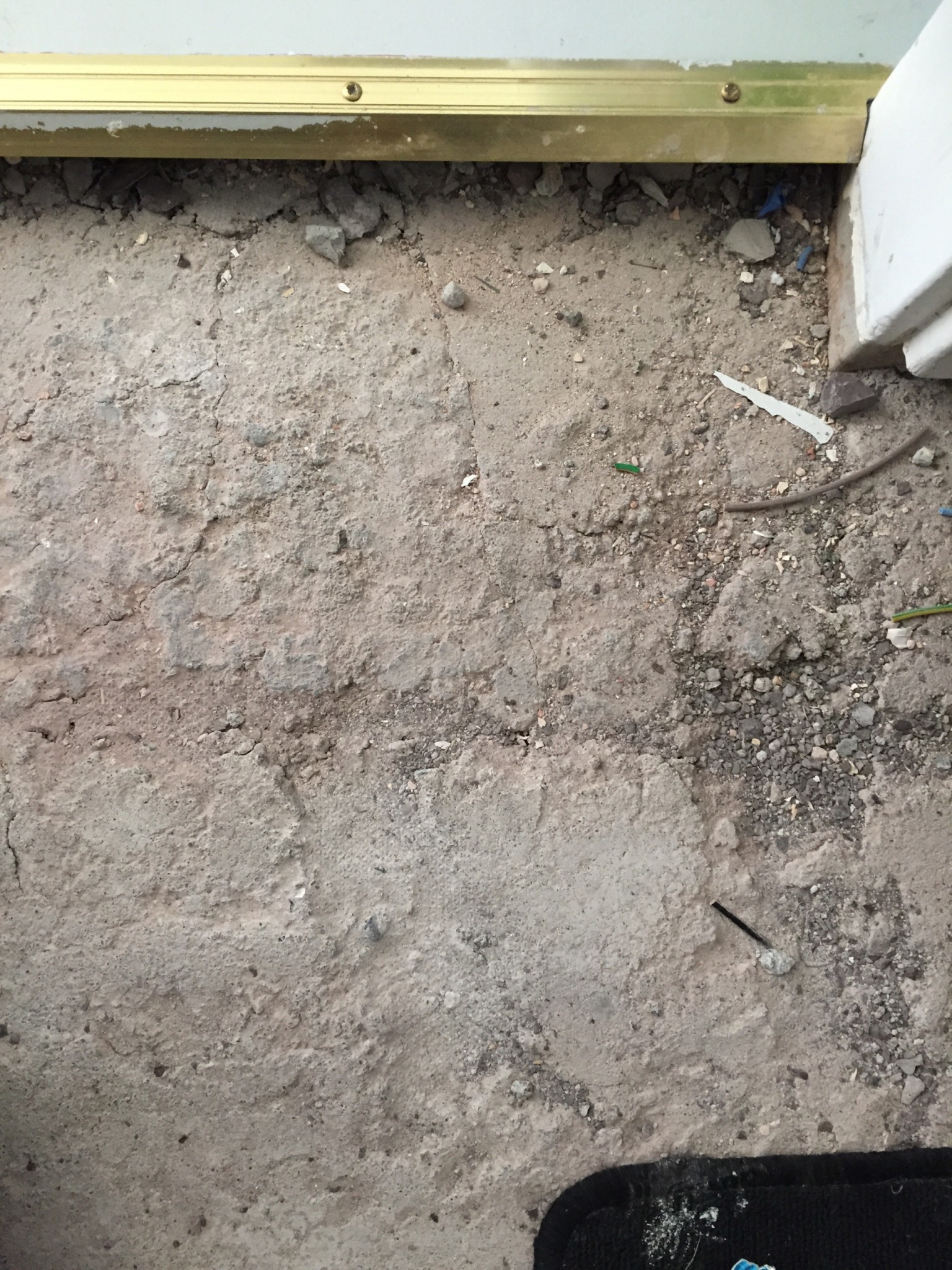

Hej! Jag bad våra hantverkare som renoverade badrummet att även ta bort hallgolvet som var gamla stenplattor, nu ska jag höja golvet till samma nivå som övrigt golv (ca 40 mm)och undrar om det räcker med spackel alternativt om det finns något bättre(snabbare) alternativ? Bor i lägenhet, underlaget som är nu ser ut som större plattor av betong.
Lägger till att golvytan är ca 4,5kvm.
Tacksam för svar, bifogar bild på golvet!
Slipsats upp till önskad nivå alt EPSCement täckt med en tunnare flytspackelkaka skulle jag rösta på.
Känns som att slipsats skulle vara det snabbaste tillvägagångssättet, behöver jag dra på något ovanför det eller är det bara tuta och köra?

På slipsatsen lägger du plattor, parkett eller vad du nu har tänkt dig om jag inte missförstår frågan. Du behöver inget ytterligare. Med EPSCement behöver du en flytspackelkaka (alt slipsats) mot övergolvet
Spot on! Blev slipsatsen, återkommer med resultat. Tack!
