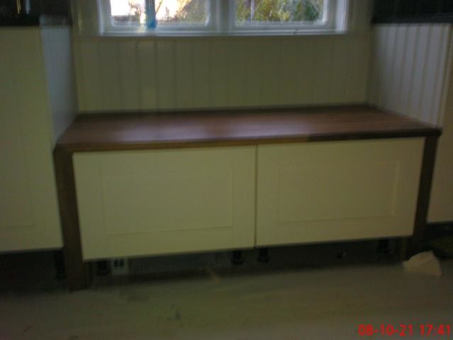

En annan grej! Har någon något tips på hur man gör vid fönstret? Nu är bänkskivan i jämnhöjd med fönstret men när jag höjer så kommer ju bänkskivan upp och hamnar framför fönstret (som i och för sig öppnas utåt) Någon som har någon lösning på det?

Jag gjorde en soffa..
Var det svårt att få den snygg? Blev det bra, eller saknar man utrymmet som man kunde ha haft?Linnex skrev:
Snygg! Bra idé... jag har tänkt att jag ska ha diskhon där vid fönstret... det är svår layout på mitt kök, men jag ska ta mig en funderare till.Fabian-Bom skrev:
Var väl drygt 15 år sedan så minnet är inte dagsfärskt. Om jag minns rätt så höjde vi från 85 till 92 cm genom att lägga på en 70 regel. Fogade skarven med latex och rollade stommen.Smelly skrev:
Visst syntes skarven något men då den gick genom hela köket så var det inget som såg illa ut.
