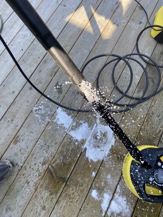

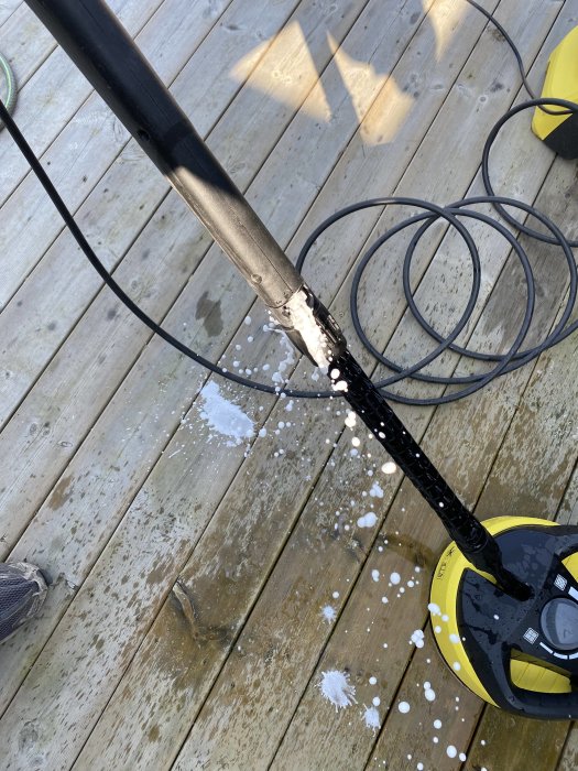

Undrar varför det läcker i hålet mellan handtag och förlängningsröret till spolenheten ?
Mvh
Richard Läckage vid anslutningen mellan handtag och förlängningsrör på en högtryckstvätt på trädäck.
Vatten läcker från anslutningen mellan handtaget och förlängningsröret på en högtryckstvätt.
Är delarna fastlåsta i varandra eller är de bara ihoptryckta?
Det troligaste är att O-ringen saknas/trasig.

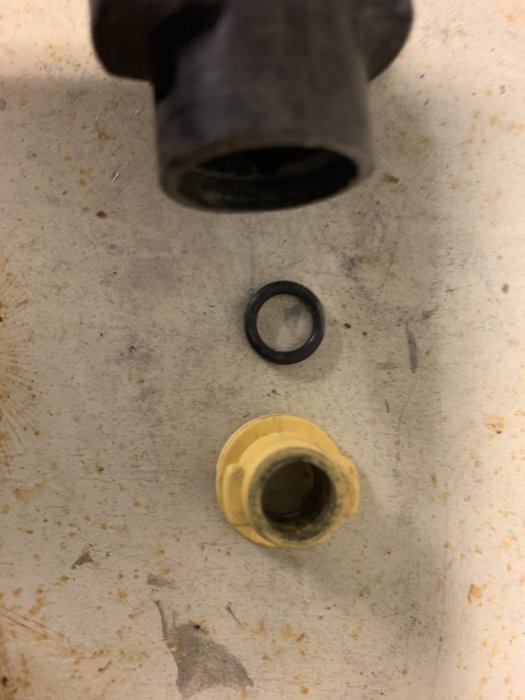

Närbild av en demonterad rördel, en svart O-ring och en gul koppling, på en smutsig yta.
Edit: Finns reservdelar,
https://www.clasohlson.com/se/p/51-3279
[länk]
Om de är fastlåsta,då får man lämna in grejorna eller man kan fixa det själv ?
