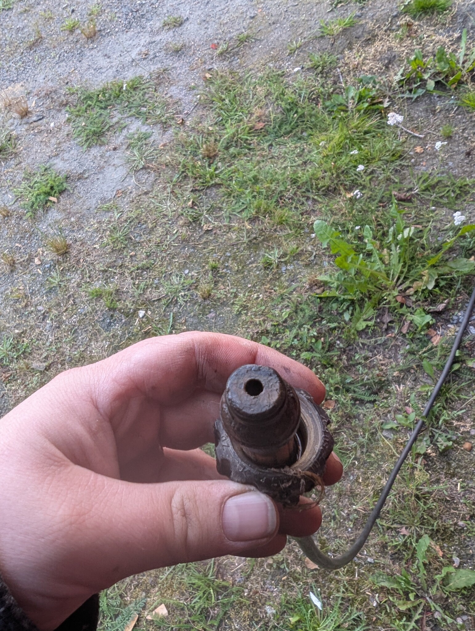

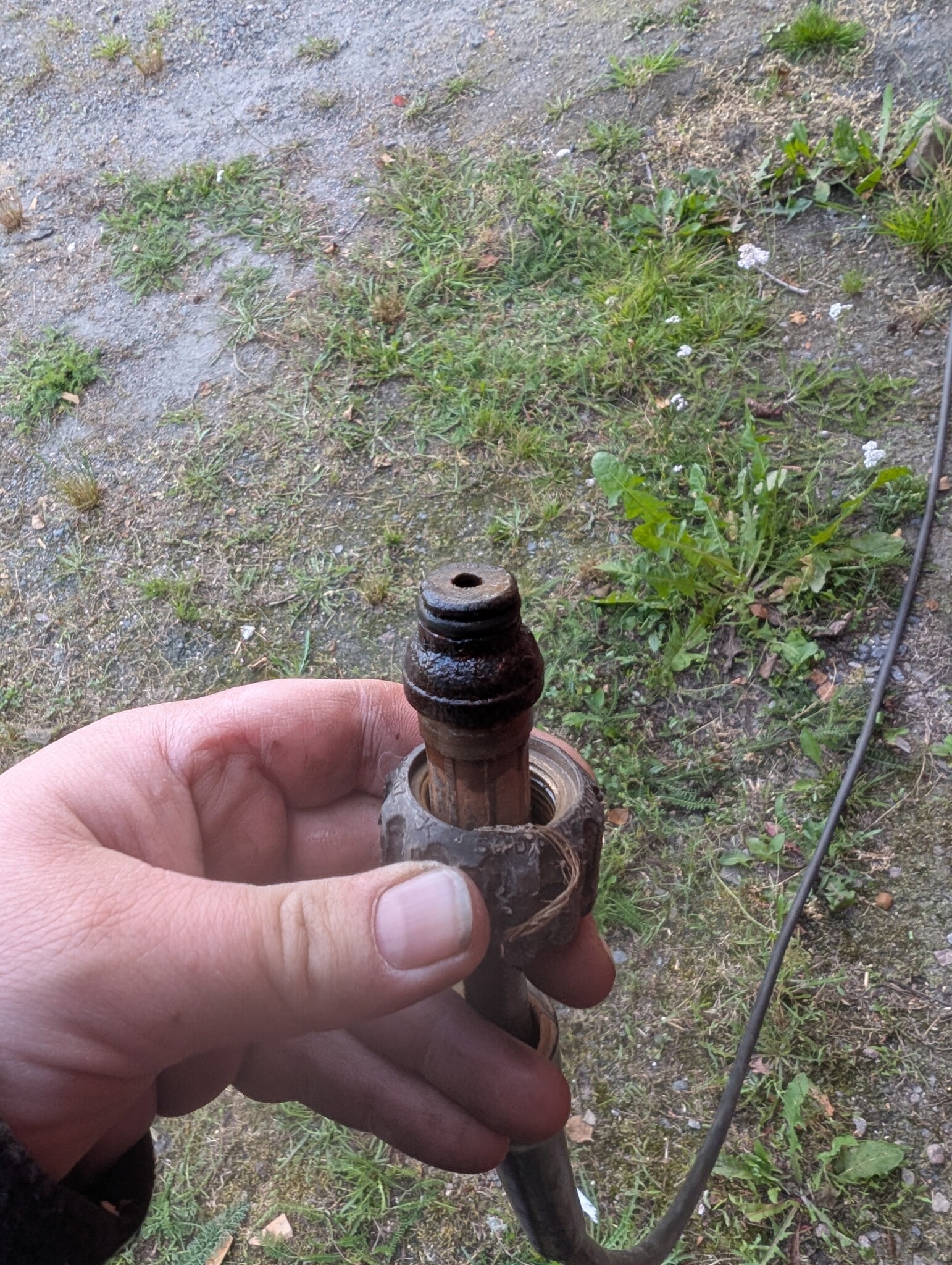

Handtaget på vår gamla högtryckstvätt har gått sönder, letar ersättare men kopplingen är gammal och jag har svårt att veta om det finns några nya handtag som passar?
Någon som har en idé?
  • Slitet handtag från gammal högtryckstvätt, hålls i handen, används för att fråga om kompatibla ersättare på ett diskussionsforum om bygg.
  • Gammalt och trasigt handtag från högtryckstvätt hålls i handen, med sliten koppling synlig. Sökes ersättning för fungerande del.

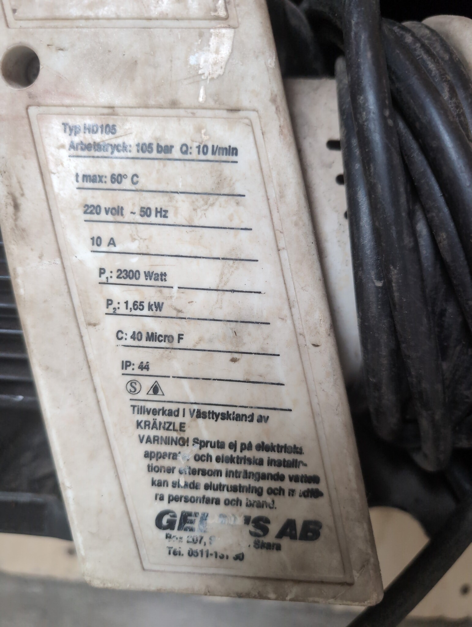

Fabrikat på tvätten?

  • Typplåt på en högtryckstvätt med specifikationer som 105 bar, 10 l/min, 2300 watt och 220 volt. Varning för vattenskador på elektrisk utrustning.
Det är ju en Kränzle iallafall. Borde rimligen gå att hitta passande delar till dylika. Är ändå en kvalitetsprodukt. Men man kanske får leta hos specialister som håller på med fabrikatet.

M22x1,5
[länk]
Tack! Verkar ju ev även finnas lite reservdelar på den sidan 😊
Purre
Dom har agenturen av Kränzle i Sverige. Tror man måste vara företag för att handla via den sidan men finns återförsäljare och med artikelnr så är det inget problem att få tag på. Pistolen har utgått men finns ersättare enligt sidan.
S
Fick svar från dom med hänvisning till lokal butik som kan plocka in åt mig, så tack för tipset!
