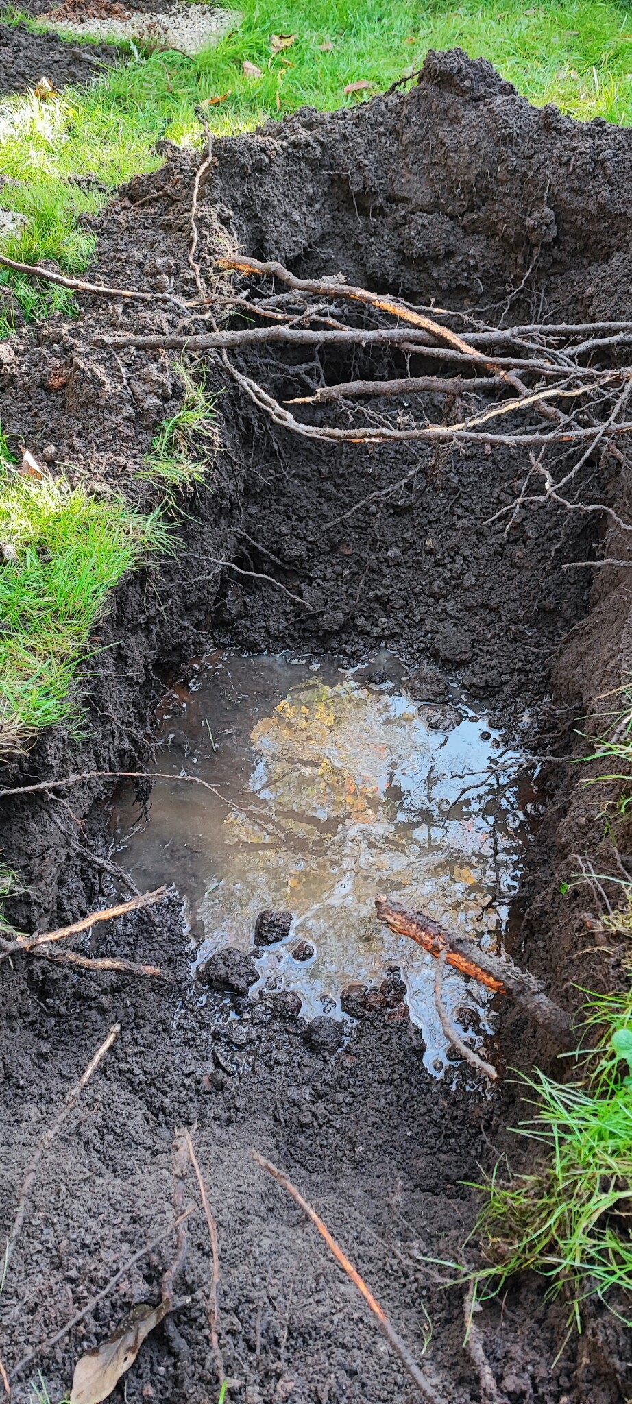

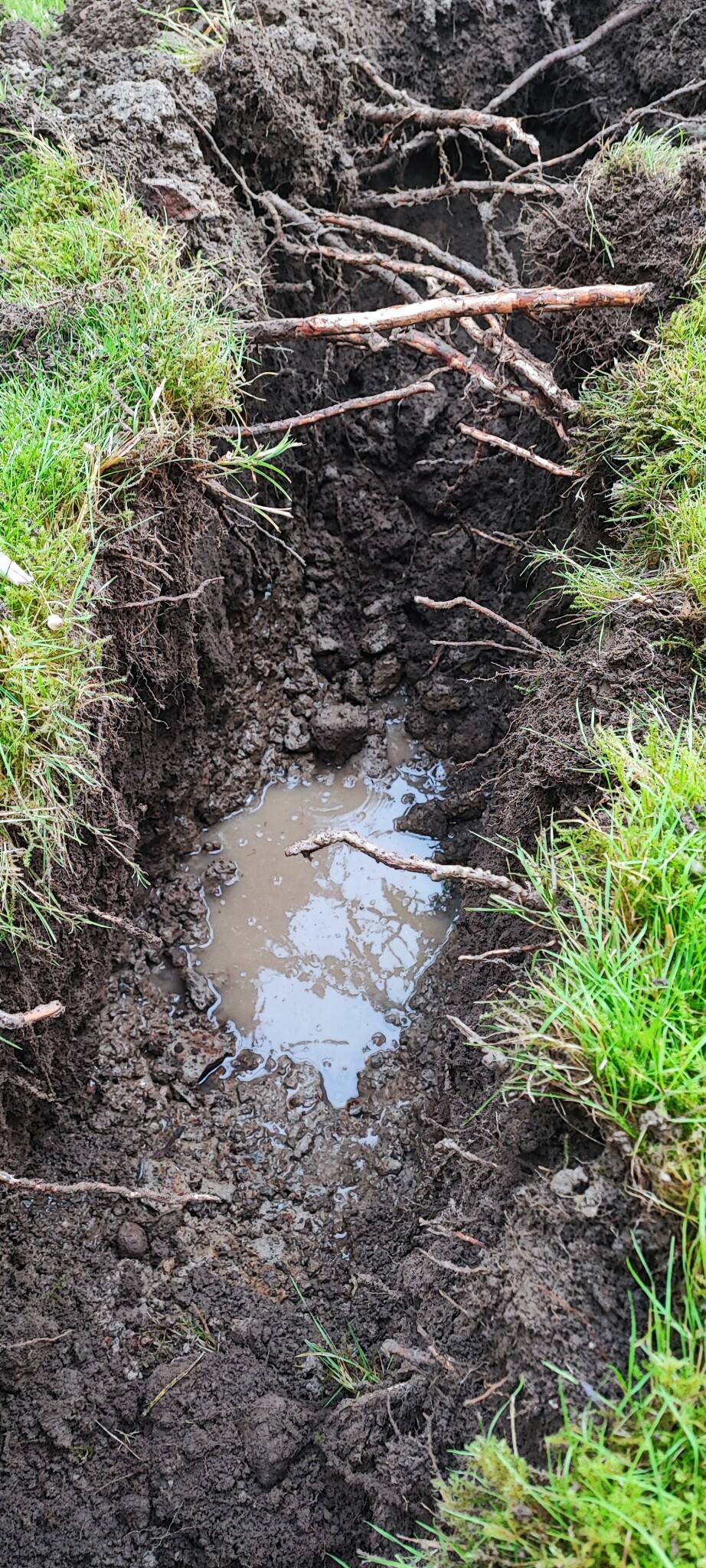

Jag har ett akut problem med högt grundvatten över hela tomten. Jag provgrävde (se bilder) och fann att vattnet stod ungefär 70 cm under marknivån överallt.
Detta problem uppstod när de började bygga ett hus på grannfastigheten och antagligen grävde av en gammal dränering som gått över deras mark (utan servitut eller anteckning).

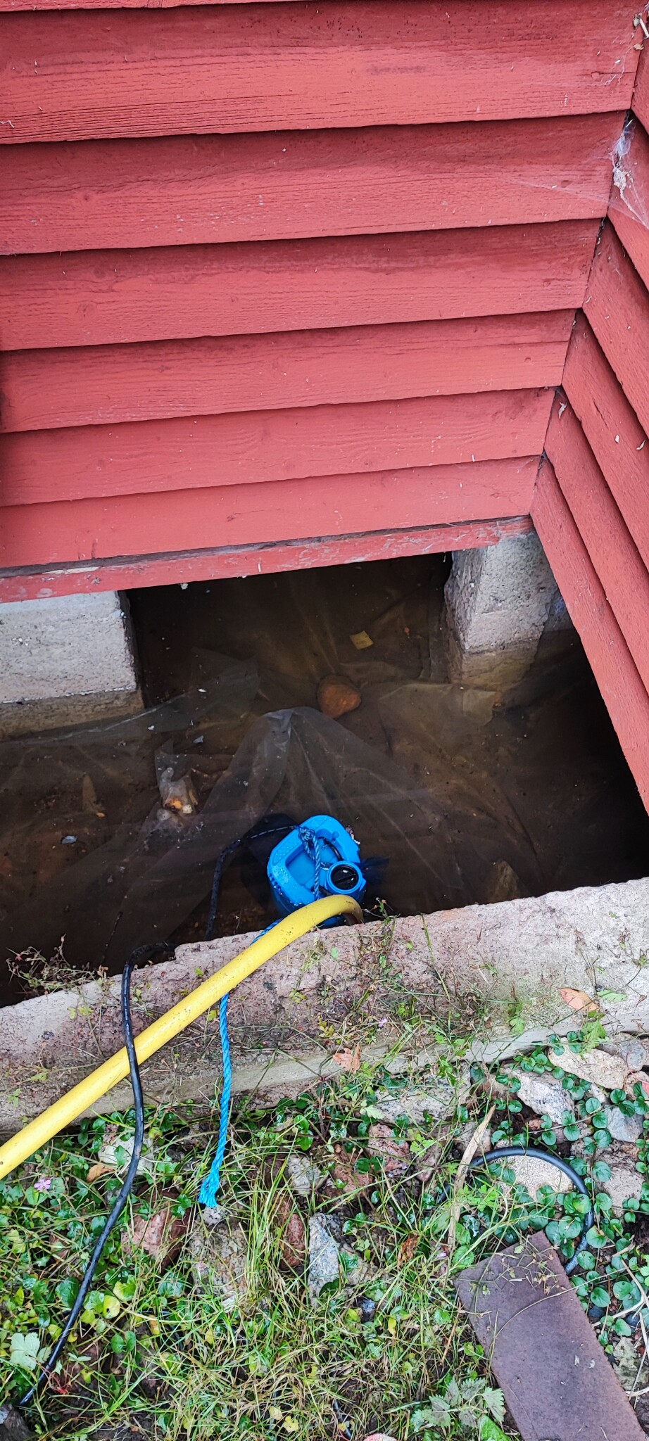

Nu är min krypgrund full med vatten, nästan upp till golvet.
Det tog tre stycken pumpar och en hel dag för att pumpa bort vattnet (till ett dike över vägen). Men det rinner tillbaka så fort pumparna stängs.
Pga av läget på min fastighet så kan jag inte "dränera bort" vattnet från tomten utan tillåtelse från antingen grannen eller kommunen.
Grannen säger i princip nej och på kommunen kan jag inte få tag på någon som ens fattar vad jag pratar om.

Kommer vattnet in från grannens tomt efter att de har haft sönder den gamla dräneringen så är det ju något som de ska hantera och något som bör vara enklare att förklara för kommunen.
Men, om vattnet istället gick vidare från din tomt till dräneringen och nu inte tas om hand där är det ditt problem (eller möjligtvis den fastighet som det ursprungligen kommer från.)
Vattnet gick från mig och (antagligen) genom ett dräneringsrör på deras fastighet. Så ja, det är mitt problem frågan är hur löser jag det?Dowser4711 skrev:
Låter jobbigt, antar att situationen har blivit akut nu efter det extrema regnandet i slutet av förra vecka.
Det låter som att lösningen finns hos din granne. Att de behöver återställa den dränering som de har kapat.
Om detta verkligen stämmer att grannen har grävt bort en dränering så har grannen ett skadeståndsansvar för att ha kapat en dränering och därmed orsakat skada på din fastighet. Även trots att den ligger där utan servitut eller annan rättighet.
Jag håller med, frågan är hur bevisläget är om nu ingen vet att det går en dräneringsledning och om den är skadad.Claes Sörmland skrev:
Om TS inte kan föra i bevis att grannen har skadat en tidigare anläggning som har löst vattenproblemet så behöver man nog se det som att TS står inför grundproblemet om att ta hand om sitt eget vatten.
Vilket låter som att det är att antingen övertala grannen om en ny dräneringsledning med servitut eller en driftsäker pumpanläggning.

Under tiden så hade jag grävt en pumpgrop under huset och satt en dränpump, led det till kommunala avloppet tillfälligt. (du får inte göra det i längden men jag skullle nog kalla detta halvakut) .

Farligt råd, du har ingen aning om avloppet kan ta emot det vattnet och vad som händer om det inte klarar av det.I InsidersUnited skrev:
Här bestämde sig en grannes byggare för att grundvattensänka när de skulle bygga genom att pumpa det i avloppet det innebar att avlopp trycktes upp hos någon annan.

Jag hade försökt att hitta dräneringen så att det blir mer konkret vad som har gått sönder. Den borde ju synas någonstans runt ditt hus. Testa att gräva med spade runt fastigheten.Någotdär skrev:
En spolfirma kan säkert filma om du bara hittar in i den, kostar dessvärre en slant.
Finns det några inspektionsrör eller brunnar runt ditt hus?
Ev kan man trycka in en radiosändare i dräneringen för att följa den och se vart den går?
