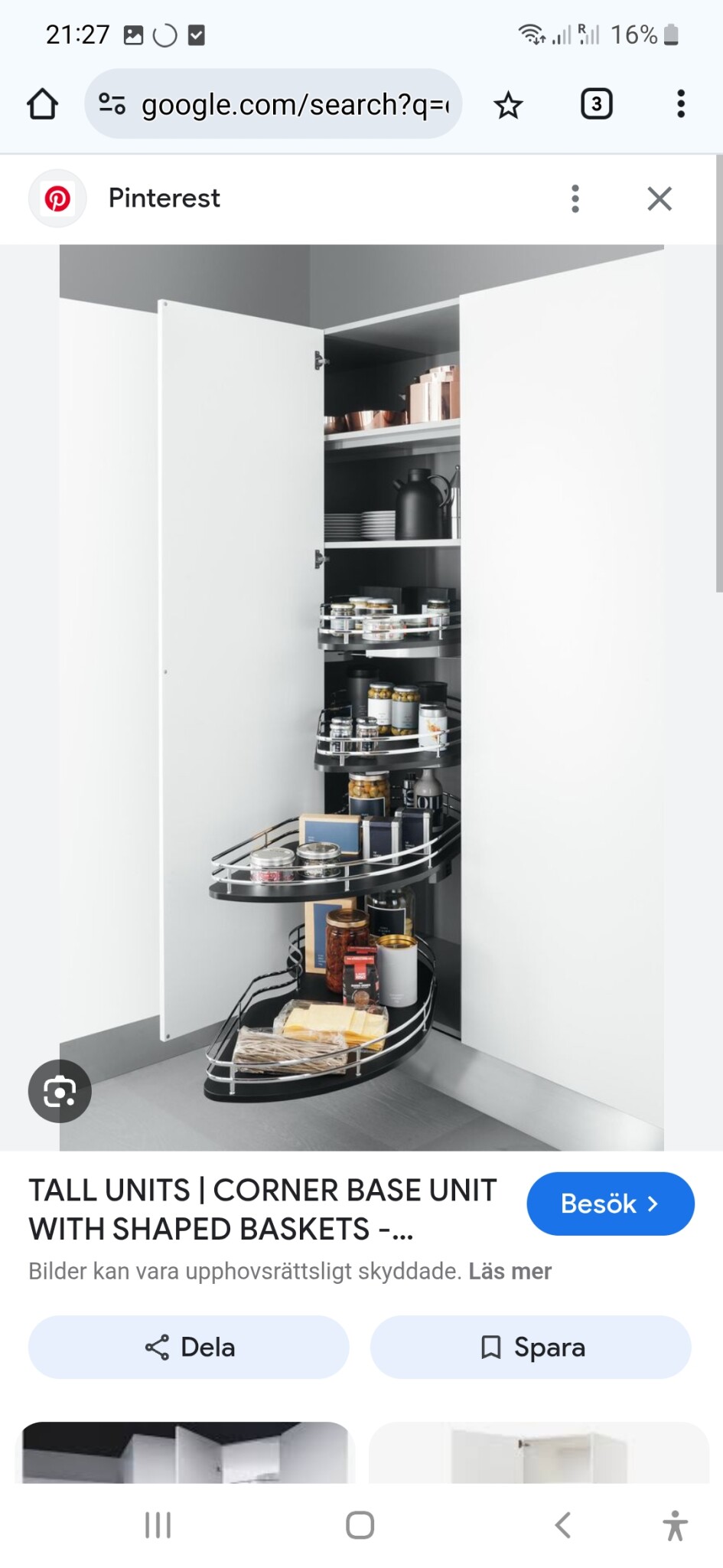

Finns någon liknande på den svenska marknaden? Hittar bara två våningar men antar man kan kan sätta ett hyllplan mellan.
  • Inbyggt skåp med utdragbara svänghyllor för förvaring av burkar och köksföremål, visat öppet med två våningar.
BirgitS
Som jag förstår installationsinstruktionen består skafferi-paketet (Highboard) av 2 vanliga LeMans-utdrag plus ett hopkopplingskit. Se här: https://www.kesseboehmer.us/kitchen/corner-cabinets/lemans
Förhoppningsvis kan en återförsäljare av LeMans-utdrag hjälpa dig med att få tag på även hopkopplingsdelen.
