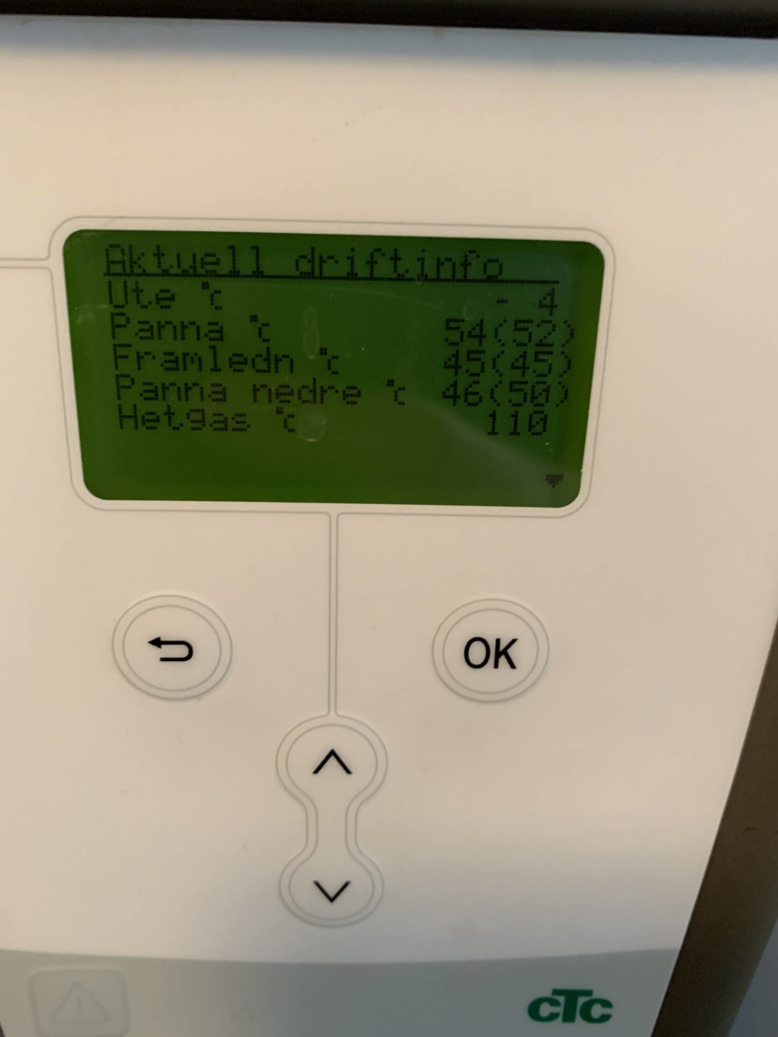

Funderar på att köpa en ecoair 109 som vid inspektion hade 114 grader hetgastemperatur.
Framledning stod på 55 grader och ägaren hade alltid den så högt.
Det stod också A41 på utedelen.
Är det normalt att pumparna har så hög temperatur i utedelen?
Lite mer info:
Total drifttid: 69026 timmar
kompressortid: 25848 timmar
Elvärme:21992 timmar.
Installerad 2010
Skillnad mellan vp in/ut ä vid visning:41/48
något att investera i? Priset skulle va 9 enligt säljaren.
Hetgastemperaturen ska normalt ligga på ca 30-35 °C över framledningstemperaturen på värmepumpar när kompressorn går.

Då är denna 114-45-35= 34 grader för varm.
Då framledning ligger på 45
Är det ett tecken på en trasig pump då?

Det kan vara ett tecken på t.ex. fel på expansionsventilen eller brist på köldmedia. Kontakta gärna någon kyltekniker på CTC service och fråga vad denne tror och vad det kan kosta att åtgärda.
Hetgas temp över 100 grader rekomenderas inte.
Som föregående säger samt kan tillägga sliten kompressor som möjligt fel.
Skulle inte rekomendera köp!
