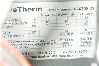

Jag tror att nåt är galet med våran fjärrvärme.
Tycker förbrukningen är väldigt hög.
I oktober förbrukade vi ca 1900kwh
I november förbrukade vi ca 2900kwh. Fortsätter det som nu så blir det över 3000 i dec.
Grannen som har exakt likadant hus men 3grader varmare inne förbrukade ca 1100kwh i oktober och 1900kwh i november.
Vi ligger mycket högre i förbrukning och vet inte vad jag ska göra.
Varken jag eller grannen kan så mycket om fjärrvärme.
Vi bytte till fjärrvärme i juni.
Tempen är inställd på 17,5grader och då har vi ca 20grader inne, kurvan är sänkt till 1,14 och då håller det även 20grader när det är kallt ute, så kurvan verkar bra inställd.
Grannen har sin central inställd på 23grader och de har även 23grader i huset.
Men trots att de har 3 grader varmare inne så har vi ändå mycket högre förbrukning.
Finns det nåt mer än temperatur man kan ändra som gör skillnad på förbrukningen ?
Centralen snurrar på för fullt dygnet runt.
Kan det bli bättre/billigare med en inomhusgivare ?
Måste man ha en dyr QAA78.610/101 eller QAA55.110/101? eller finns det någon universal som passar och är billigare ?
Huset är 105 m2 + 30m2 garage/föråd
Centralen heter SweTherm Villaprefab typ Castor DS60.
Reglercentral värme: Siemens RVS46.530/1
Värme framledningsgivare: Siemens QAR360.430/109
Utegivare: Siemens QAC34/101
Mätaren som visar förbrukning heter: Metrima F27
Lite mer info:
Framledningstemp: 44,5
Utetemp: -8,4
Ingående temp: 91
Utgående temp: 43
Förbrukning temp: 48,6
Sedan den 1/12 fram tills nu har fjärrvärmen förbrukat 5,59kwh/timme - 134,28kwh/dygn.
Fortsätter det så kommer det bli strax över 4000kwh för december. På tok för mycket!
Väldigt tacksam för hjälp!
Våran leverantör är: http://www.kristinehamnsenergi.se/fjarrvarme/
Mvh Marcus

Spontant så låter din förbrukning inte så farlig, min låg på 3 100 kwh under november.
Jag har dock ett gammalt hus från 1929+69 på 135 kvm och källare samt garage på totalt 100 kvm med några radiatorer i.
Men eftersom din granne har ett "likadant" hus så är det ju bättre att jämföra hans värden och inte mina.
Förbrukning beror ju inte enbart på hur varmt man har det inne. Är ni fler i hushållet som använder er av varmvatten? Har din granne tilläggsisolerat ex vinden? Var mäter din granne sin innetemperatur och var mäter du - det är stor skillnad om termometern sitter vid ett fönster kontra mitt i rummet
Eftersom du verkar ha bra kontakt med din granne så skulle jag föreslå att du ställer in din central exakt som hans. Då kan du lätt se om det är några "skillnader" på era hus och/eller vanor. Ex så kanske han har en kurva som är lägre än din men med en +2 graders förskjutning. Det betyder att hans central inte går upp lika högt i effekt när det är extremt kallt ute. Eftersom det under november har varit kallt (i alla fall där jag bor) så får man en lite mindre förbrukning på det sättet, men också lite kallare ex på nätterna då temperaturen är som lägst.
För att ytterligare jämföra dig och mig så är min kurva på ca 1,1 med +0 i förskjutning och drar mer än dig...måste nog isolera bättre tror jag
Om du söker på forumet så hittar du massor av trådar som beskriver inställningar och tankar kring detta.
Lycka till

Husen är byggda 1968 och isolering är samma vad jag vet.
Vet inte vart grannen mäter temp, men vi har samma temp i alla rum.
Vi är 2 vuxna och 2 tvillingar på 8månader.
Grannen är 2vuxna och 1barn på 3år.
Vi förbrukade ca 200kwh per månad i varmvatten, var samma på 3 månader så borde vara ca 200kwh för varmvatten nu oxå per månad.
Grannens fjärrvärmecentral ser inte ut som den vi har och vet knappt hur våran funkar, så vet inte hur deras funkar och det vet inte dom heller.
Men tror det är samma reglercentral iaf, ser likadan ut iaf.
Vad menar du med +2 graders förskjutning ? Enda som finns att ändra är reglerkurvan, hittar inget om tex +2grader förskjutning.
Reglerkurvan var inställd av installatör på 1,24 som är standard enligt manual och den går att ändra med 0,02 i taget. Med 1,24 så ökade tempen inne med 2,5grader när de var -20 ute.
Vilka inställningar är det vi ska kopiera från grannen ?
Finns det fler än temp och reglerkurvan ?
Vi testade i ett par dygn att ha temp på 23 som grannen, tempen inne hamnade strax över 23grader då (för varmt) och förbrukningen ökade rätt mycket. Gjorde av med nästan 9kwh i timmen då.
Fick tips på ett annat forum om att ev mätaren kan vara trasig eller en givare till returen som mäter fel. Vad tror du om det ?
I manualen som jag hittade på nätet till reglercentralen så finns det med för användare och installatör, men en del inställningar står inte med.
Finns det nån manual där allt står med ? Vore kul o veta vad alla parametrar är för nåt. Är runt 5-10 parametrar som inte står med i manualen.
Kan man se nånstans hur varm varmvattnet är som värms upp i centralen ?
Har läst många trådar om fjärrvärme, men har inte blivit så mycket klokare
Hittar jag ingen lösning så får det bli att kontakta Kristinehamns Energi, så får de komma och felsöka.

Jag kan inte så mycket om vedpannor annat än jag gärna hade haft en i källaren för att minska min förbrukning av fjärrvärma
Angående centralen så är min av äldre modell och har på framsidan ett reglage där det står -8 till +8. Det innebär att jag kan parallellförskjuta kurvan och på så sätt öka innetemeraturen med -8 till +8 grader ca. Jag har endast utomhusgivare.
Sedan om jag petar bort locket så finns det en massa härliga knappar att vrida på med skruvmejsel. Där kan man ställa lutningen på kurvan. Sedan finns det en massa extra så som max temp ut på radiatorerna etc. Men de har jag jag aldrig skruvat på. Jag har hållt mig till lutning och + o - på kurvan. Det finns säkert andra som har testat mer...
Din central ser ju modern ut och jag vet inte om du har en lucka med dessa knappar på. Tycker dock att det borde finnas någonstans.
En fjärrvärmecentral är ganska enkel men visst finns det ventiler mm som kan gå sönder. Ex för mig var att jag hade dåligt varmvatten, men efter att en kunnig person tittat på centralen och luftat en ventil så blev det bättre. Tyvärr så vet jag inte exakt vad han gjorde. Tror dock att när det gäller värmesidan till radiatorerna så ska det antingen fungera eller så gör det inte det, men jag kan ha fel...
Du bör ha en display med som du kan stega dig runt i. Där ser du inkommande värme från fjärrvärmeveket, din retur dvs den värme som du skickar tillbaka, differensen dem två emellan samt din förbrukning i Kwh. Det ska finnas en termometer i vid röret som leder ut till dina radiatorer som visar tempen ut på dem. Jag har satt en extra utanför centralen men det behövs nog inte.
Det varmvatten som värms i centralen syns inte på någon display utan i mitt fall så är det bara ett vred från 1-5 där man får ställa på känn.
Effekten hos mig drar iväg då jag har ett gammalt hus med många grova rör och mycket vatten i systemet som kyls av. Alla går i källaren där det är kallt och isoleringen är dålig - som du hör så har även jag en del att tänka på för att minska förbrukningen
Men om du känner dig osäker på din central och funktion så ring till din leverantör. Själv har jag Vattenfall och hos mig finns det en glad tekniker som gärna grottar in sig på detaljer. Det finns säkert även en hos dig och då kan man ta ett första snack över telefon. Om det inte hjälper så kan dom alltid komma ut, men då brukar det kosta pengar.
Lycka till och berätta gärna vad du har kommit fram till.

Under december var förbrukningen på ca 4400kwh.
Räkningen hamnade lite över 3000kr, grannens räkning var på 1000kr mindre.
Hade nyss besök av en av cheferna från fjärrvärmebolaget.
Han tyckte allt såg normalt ut med våran förbrukning.
Sa att det var svårt att jämföra med grannarnas hus även fast de är exakt lika..
Högt delta värde var bra, ju högre desto mer effektiv är uppvärmningen.
Han ansåg att en innegivare inte gör nån skillnad, var tydligen bara 2st hushåll i denna stad som hade innegivare.
Men han skulle ta fram ett pris på en iaf och så skulle han kolla upp lite mer vad grannarna har för förbrukning.
Mätarna som sitter är det inget fel på, det har aldrig varit nån som krånglat vad han visste.
Finns väl inte så mycket att göra. eller ?
Bara betala o njuta av värmen.....
