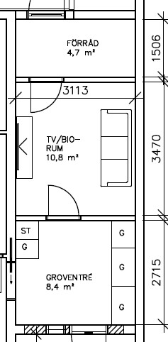

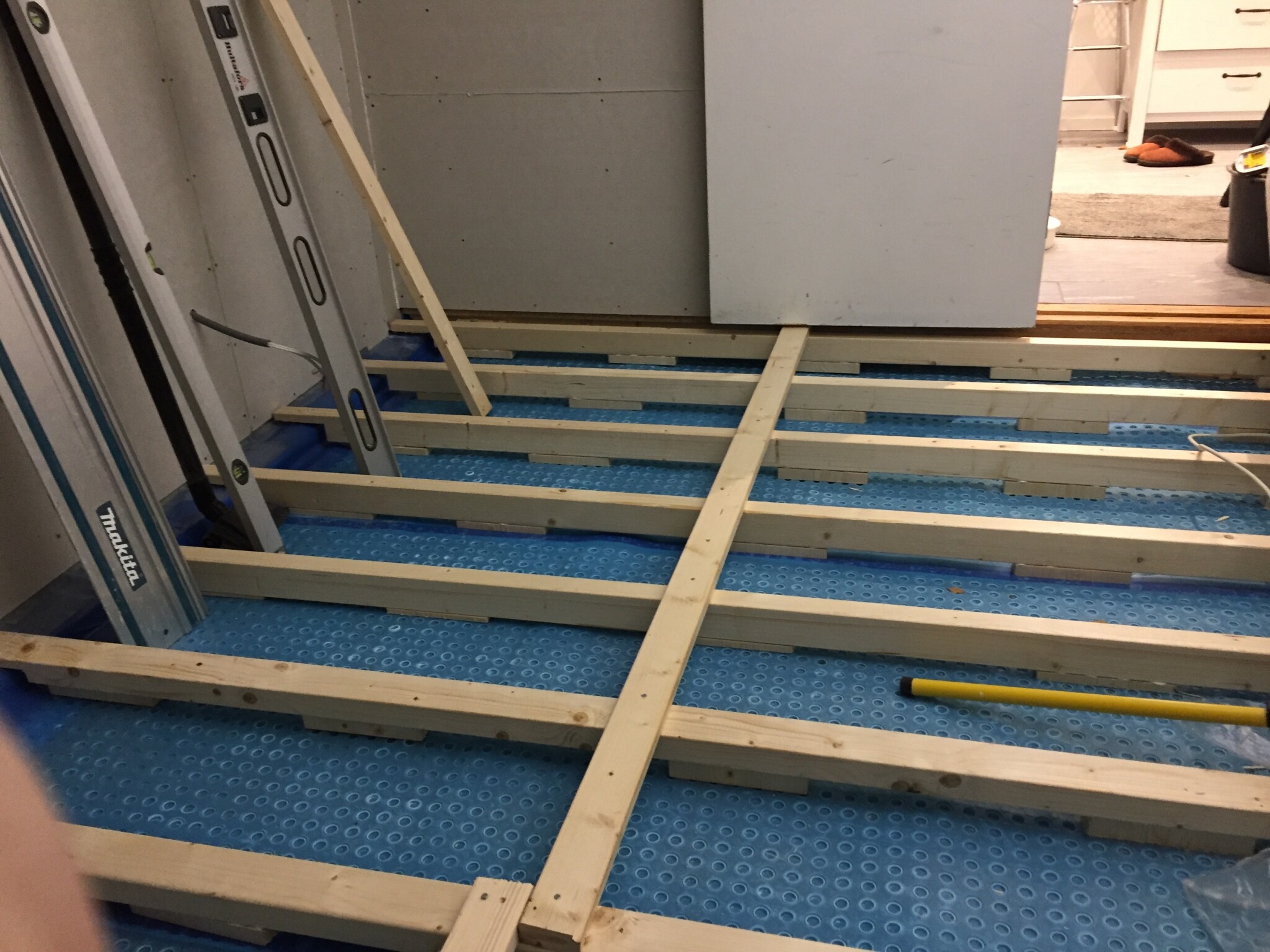

Oisolerad platta. Kedjehus så garaget är mellan husen. Hade tät matta i garaget (har inte varit använd som garage senaste 30 åren) innan utan några fuktproblem men la in platonmattan för att kunna ventilera golvet om behovet skulle uppståI iqraul skrev:
Finns en del i denna tråd, mitt dåliga samvete att inte uppdaterat den på länge, med början här https://www.byggahus.se/forum/threads/terom-renoverar-och-star-i.283451/post-2758863 som är i krokarna av att göra om garaget till hall, bio och förråd.
Snyggt! Intressant med uppregling, platonmatta och isolering. Hur känner du att det är med värme, fukt/ventilation osv nu? Tyckte som sagt det blev rätt dåligt i mitt förra biorum, så funderar på att isolera golvet på något sätt. Vet liksom inte om cellplast i grunden och luftvärmepump räcker för att få till bra klimatTeroM skrev:
Jag har fördelen av att ha huskroppar på båda sidorna av garaget. Isolerade taket med 200mm, ytterväggarna, gavlarna 170mm och golvet beroende på lutningen som var mot porten är från entré delen ca 150mm till där det är som minst ca 50mm. Bion och förrådet innanför hålls varma av ett 1kw element i bion, i hallen innan biorummet är det 1kw golvvärme under klinkersen. Friskluftsintag i gaveln i förrådsdelen med labyrintkanal till bion för att dämpa ljudet. Inget separat utsug i bion än så stänger man dörren helt blir det varmt där inne. Utsug kommer att kopplas på separat när tvättstugan får sig en omgång. Så, OK klimat, ingen fukt och värmen är OK. Gäller att inte stänga dörren till förrådet då det blir rätt kallt där då om det är många minus ute.

Det avgörande är huruvida betongplattan är isolerad under eller inte. Ger väsensskild fuktbelastning och kräver olika golvlösningar.
Då TS inte tyckte att värme och vent blev riktigt bra så är frågan om biorummet var konstant uppvärmt till +20C eller varmare? Om inte så kommer den massiva/tunga plattan alltid att vara sval/kall då den behöver dagar på sig att få upp värmen om utrymmet inte är fulluppvärmt konstant.
Värmen påverkar också ventilationen om det är självdrag. Det är värmen som driver ventilationen. Med dålig värme blir det också dålig ventilation. Alt om det är två stora öppna ventiler, en i var ände av garaget, och fritt luftflöde emellan så kan det istället bli kallt då vinden kan ge mkt stor ventilation, vilket såklart gör det kallt och dragit på vintern.
