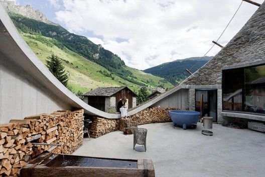

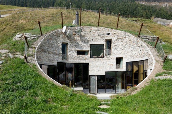

Ni som önskar att bo inbäddat i marken, tänk lite utanför den uppenbara bilden av hobbit huset.
Om man inte är så "hobbit" konservativ så går det där dagsljus absolut jobba fram, finns många kreativa metoder för att jobba med ljusinsläpp.
Här har ni ett riktigt bra exempel på hur det kan bli, när en duktig arkitekt som tog an uppgiften.
att bygga till sig själva under marken.
