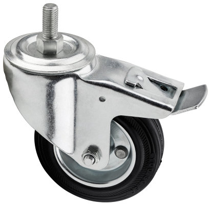

Detta, min vän, är vad du skall ha:
https://m.clasohlson.com/se/Länkhjul bromsat/Pr309172000
Jag använder 100mm-versionen till casear för musikutrustning, som både ska tåla mycket stryk och vara närmast terränggående. Funkar alldeles utmärkt. Fyra rejäla ankarskruvar på varje hjul, så är problemet löst sen.

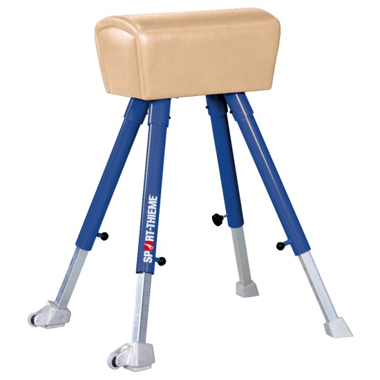

Men vore det inte enklare att montera hjul på en benpar som bara kommer i kontakt med golvet när din köksbänk ska flyttas? Det är både stabilt och enkelt, typ som dessa hjul (för att fortsätta med gymnastikredskap
Men såvitt jag kan minnas var det en mekanisk konstruktion inne i den nedersta delen av plinten med "vanliga" pivot-hjul som satt fast på en rörlig stålram som höjdes och sänktes mha pedalen.
