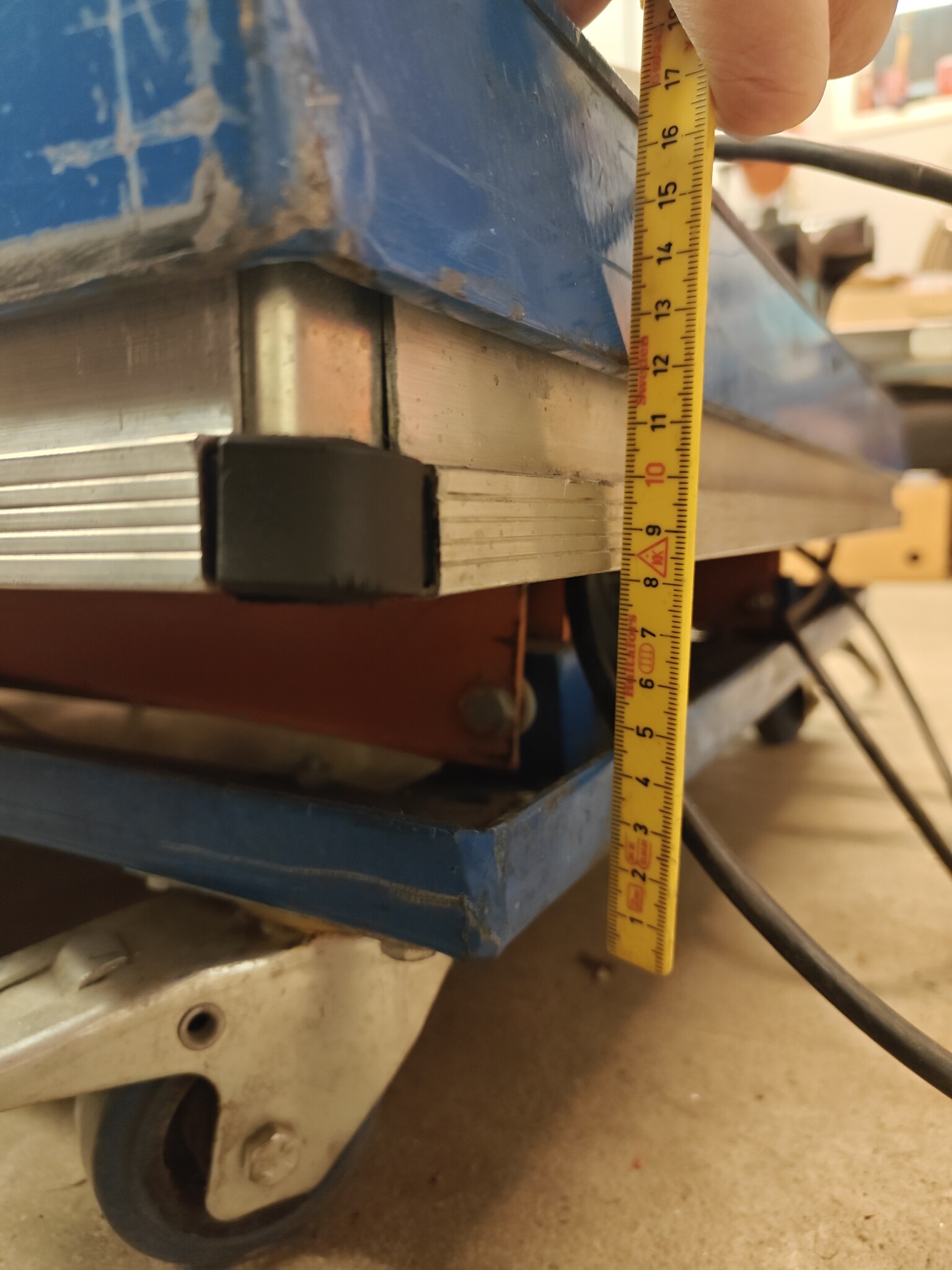

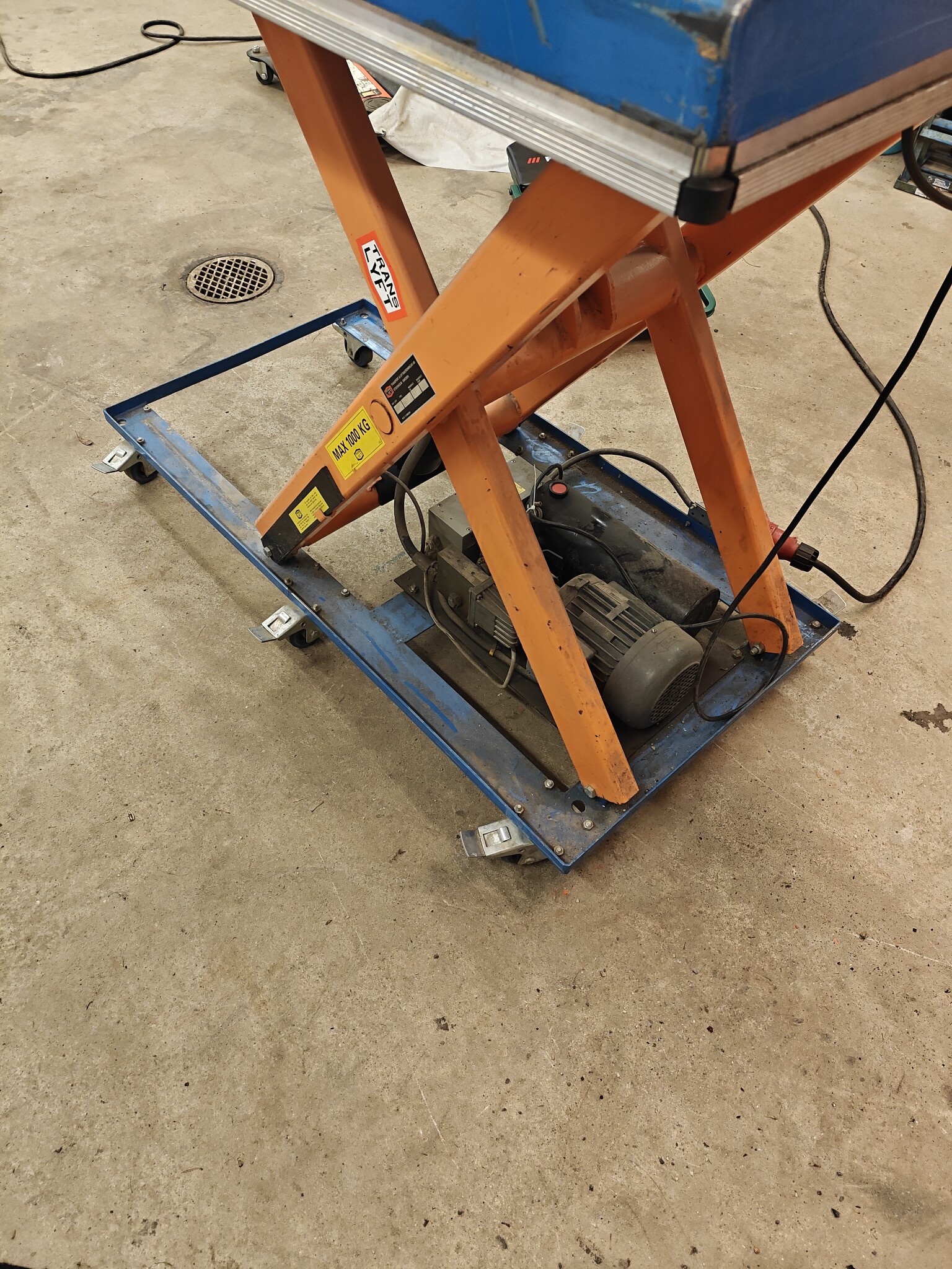

Har ett lyftbord som idag står på länkhjul vilket gör det både flyttbart och lite svajigt. Vill ha bort dessa för att "ramen" ska stå direkt på garagegolvet och vara stadigare.
Problemet är att jag också vill kunna flytta det ganska enkelt, behöver bara kunna flyttas om det är tomt. Har en tanke om någon arm med kullager i ena ändan så jag kan lyfta det lite vid mitten/viktcentrum och då fösa runt det i garaget. Men jag får inte ihop någon bra konstruktion i huvudet. Har ca 80mm där konstruktionen ska få plats när bordet är i lägsta läget, men det kan flyttas när bordet är högre upp.
Hur löser jag detta på ett enkelt, eller överarbetat som det ofta blir, sätt?

Små fasta hjul på tunga kortsidan som precis livar med golvet, så att de blir enda kontakt om du häver upp lätta kortsidan på en liten dolly med ett par av de befintliga hjulen?
Om du pallar upp kanterna just utanför klämskyddet kan du då med sänkknappen istället lyfta underredet och få in en rullplatta med de befintliga hjulen?

Runt 180Kg tror jag.Z z_bumbi skrev:
Har aldrig sett sådana, heter dom nått speciellt?P-plats skrev:
Nja, på lätta sidan är inte "skivan" fast utan saxen rullar där under likt den nedre delen.Karrock skrev:

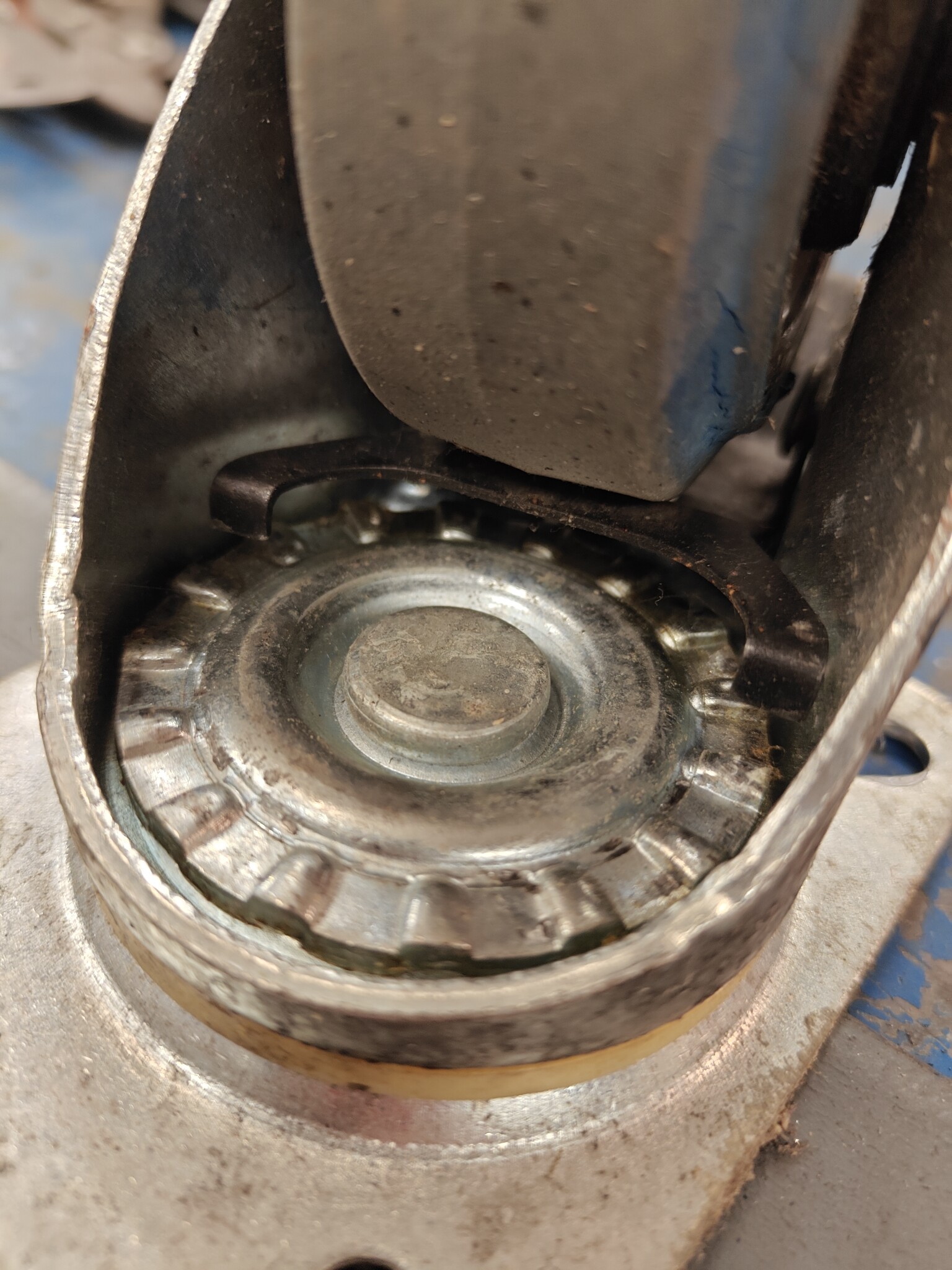

Känner inte till något speciellt namn men tex Wiberger benämner om de har låsning av svängkransen eller ej.B breakman skrev:
https://www.wiberger.se/produkt/sw1050bp-lankhjul

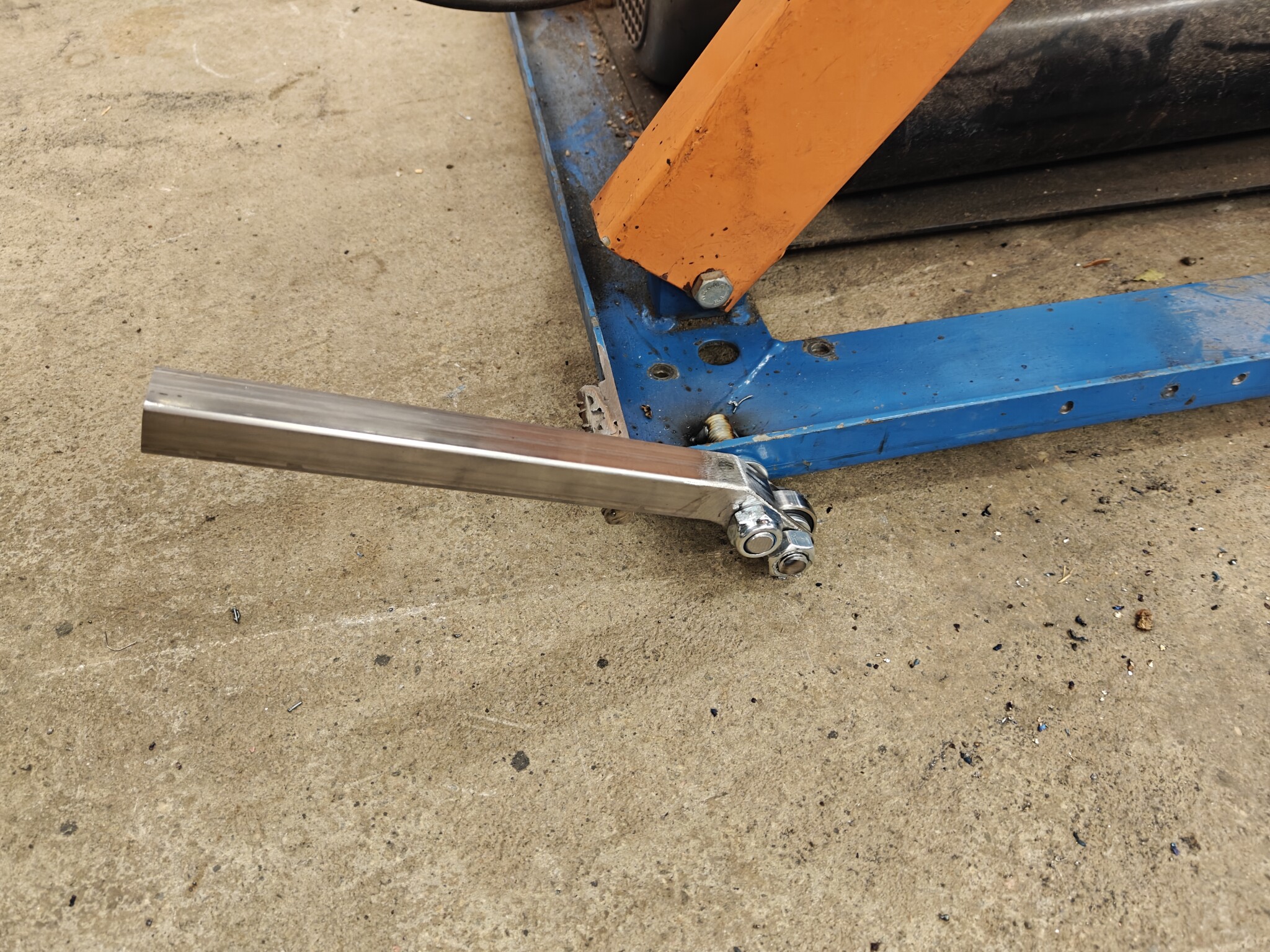

Kullager, 20x20 fyrkantsrör, gångstång, muttrar, brickor och lite svetsande så blev det så här.
Den går att fälla upp på tunga sidan och har jag bordet i högsta läget så är det inte så mycket vikt på lätta sidan och den går att putta runt.
Men det ska bli någon anordning på lätta sidan också, kanske bara blir en ögla för att kan fästa något och kunna dra bordet om det behövs.
