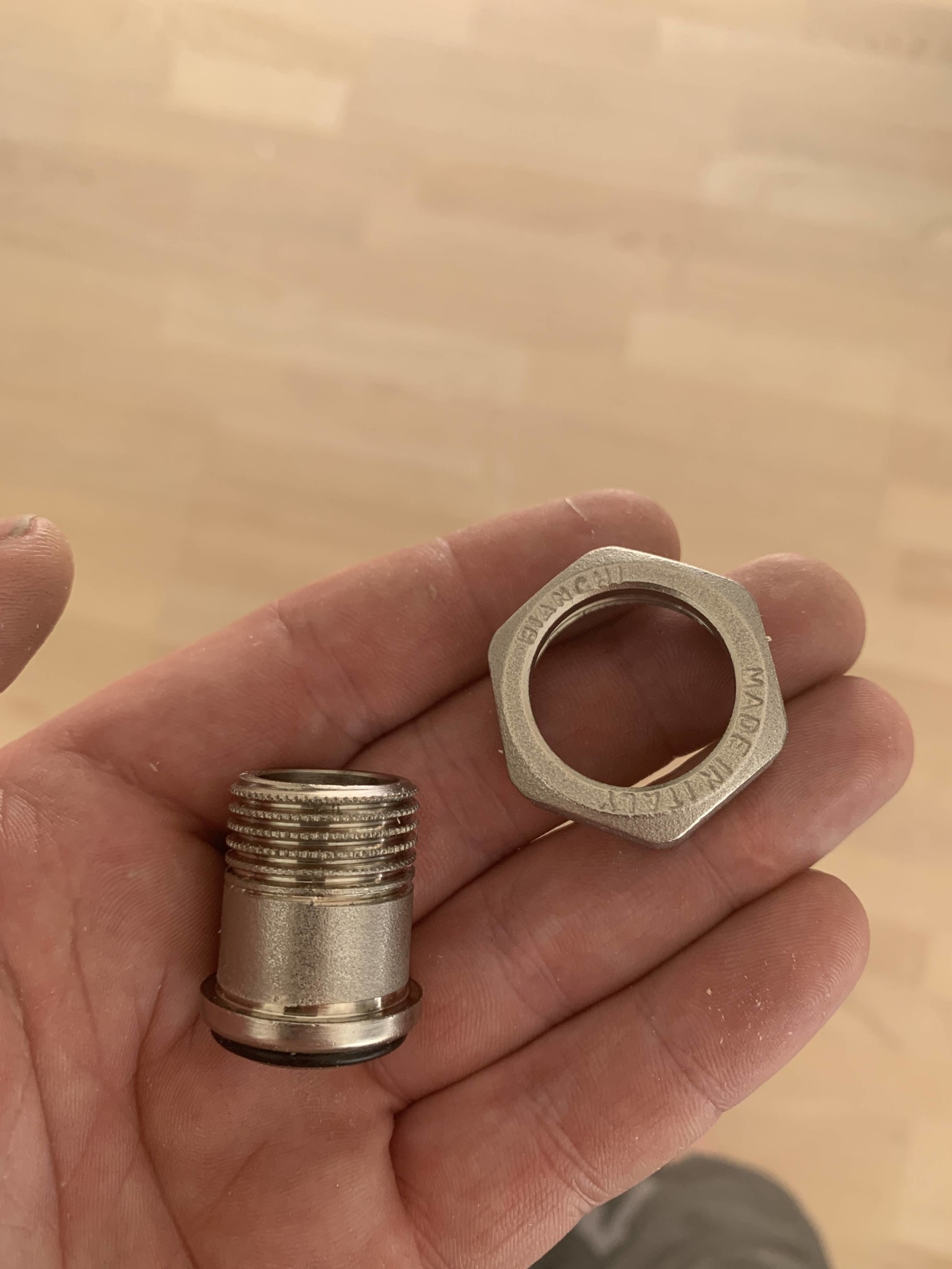

efter mycket funderande hur jag skulle få ihop LK minifördelare såg jag att det fanns något inuti kopplingen som verkar kräva specialverktyg.
Kopplingen sitter på en LK minifördelare
syns på i helhet på länken https://www.vvsochbad.se/lk-systems...xF6IYQmslo5CEBfRkfAF5Ki5ot4n5NoEaAsv0EALw_wcB

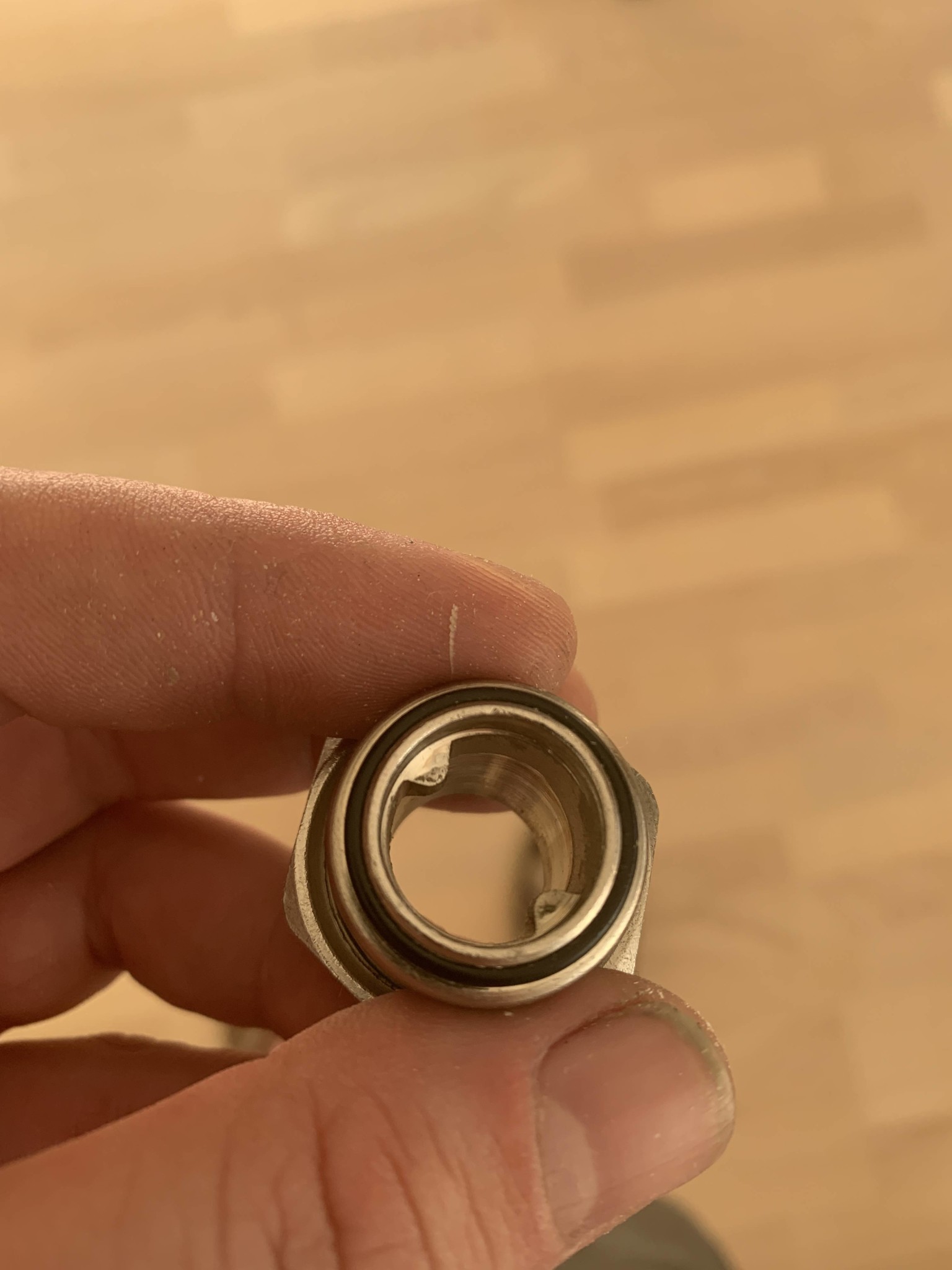

Det är nedre som ansluter mot shunten. Se bilder hur det ser ut inuti.

Jag har såklart redan läst det du länkar till. Då antar jag att du kört med polygrip eller liknande.
det verkar bara som att det går att använda något verktyg invändigt i kopplingen

Sist jag drog i en sådan där så tror jag att jag tog en lagom bred bit plattjärn och en skiftnyckel. Gången innan är jag rätt säker på att jag tog skaftet till nyckeln till vinkelslipen som också passade bra på bredden.
Det är rätt vanligt med den där typen av grepp invändigt på VVS-grejer. Alternativet är stora insex-grepp, men det är inte så mycket bättre eftersom de ofta är så stora att man ändå inte har nycklar. Den här sorten går ju att dra med nästan vad som helst som går in i hålet.
jag ordnade det med hjälp av ena käften på en stor skiftnyckel. Gick hur smidigt som helst.

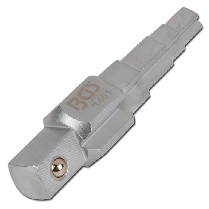

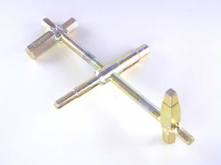

Vi som är i branschen använder en sådan här. Men eftersom den är dyr som guld, så skulle jag försöka hitta någon lämplig plattjärnsbit eller liknande om man inte har regelbundet behov av en dylik.
Det finns också olika varianter som funkar med spärrhantag till hylsnyckelsats
