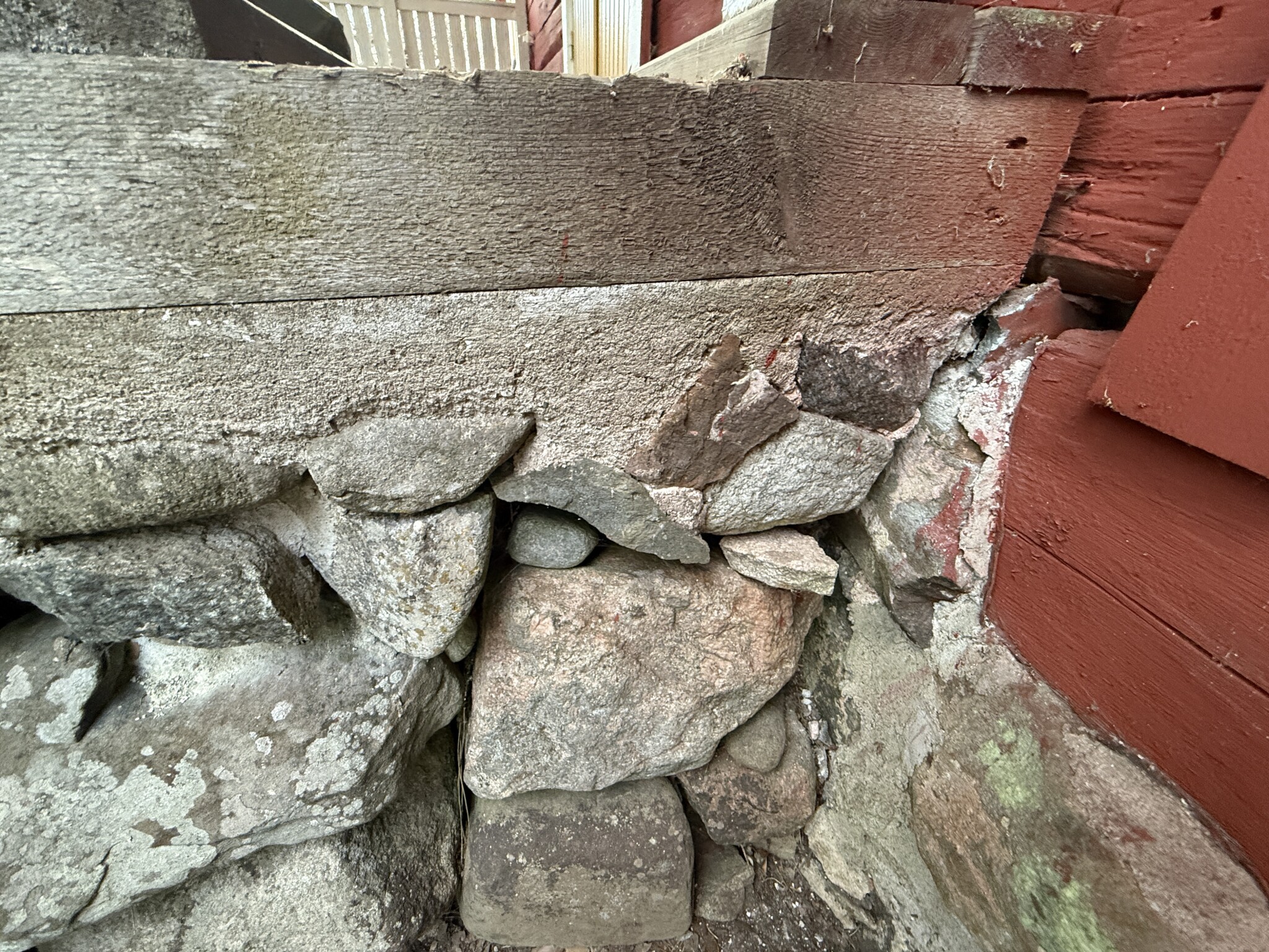

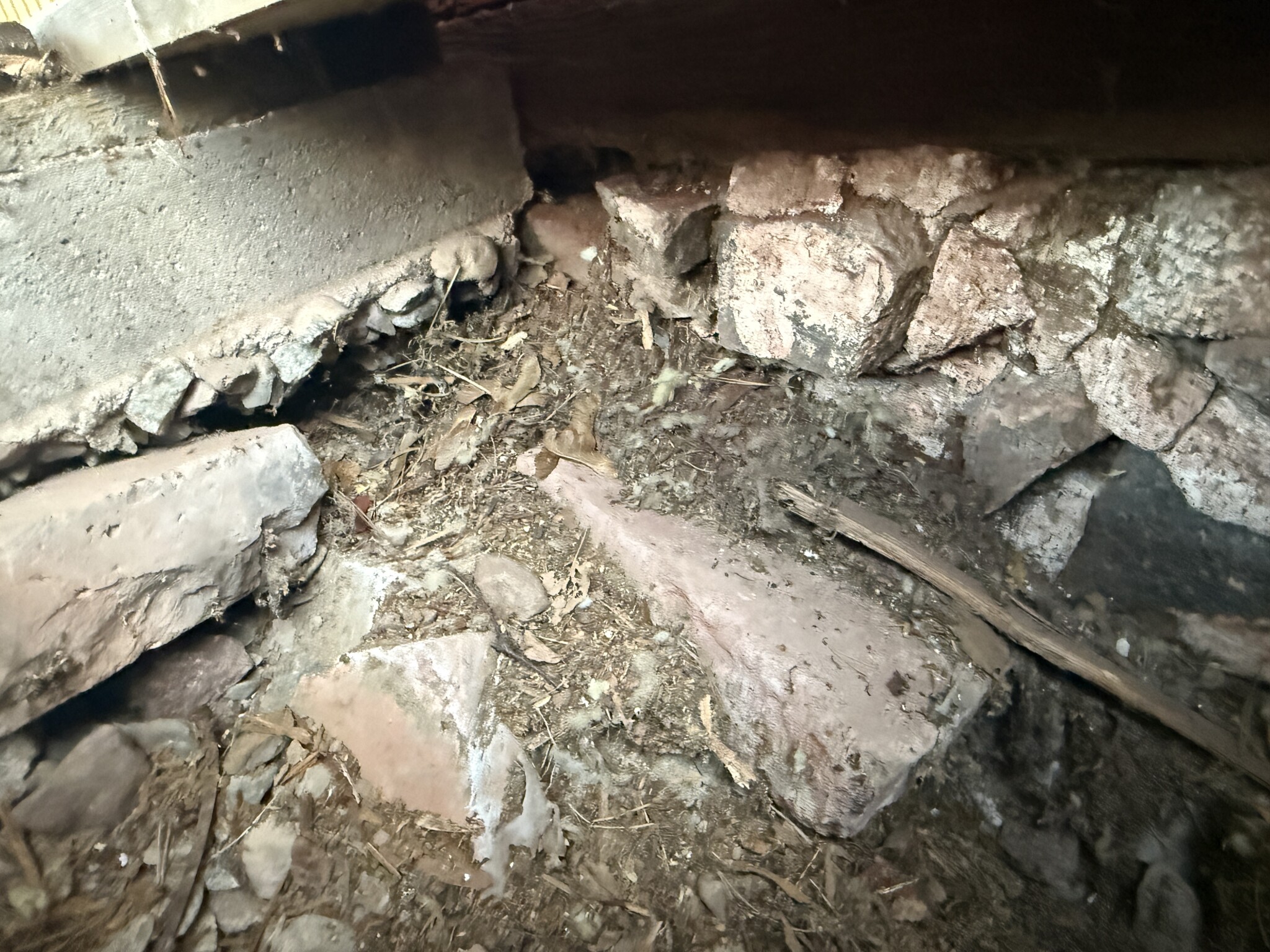

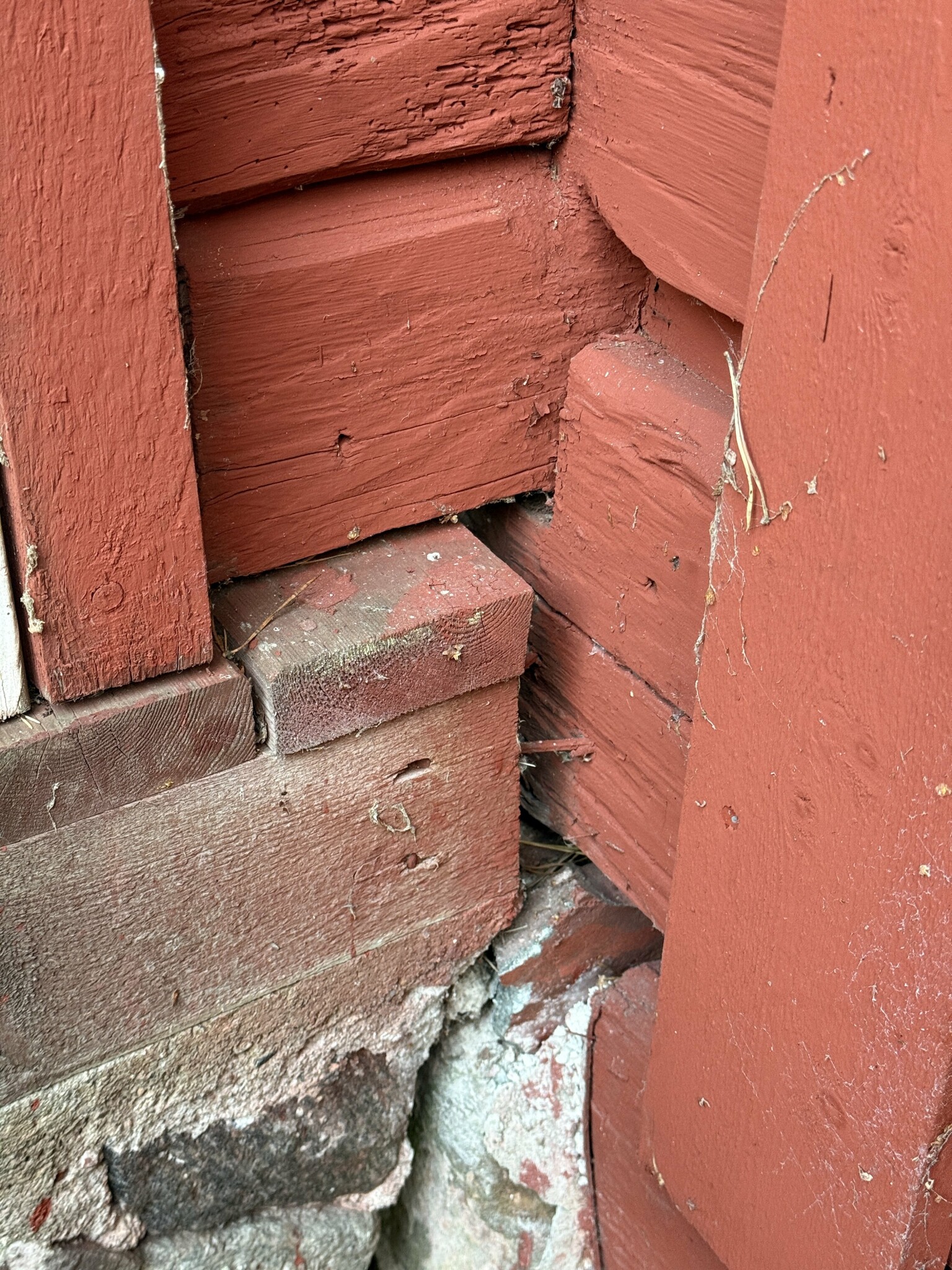

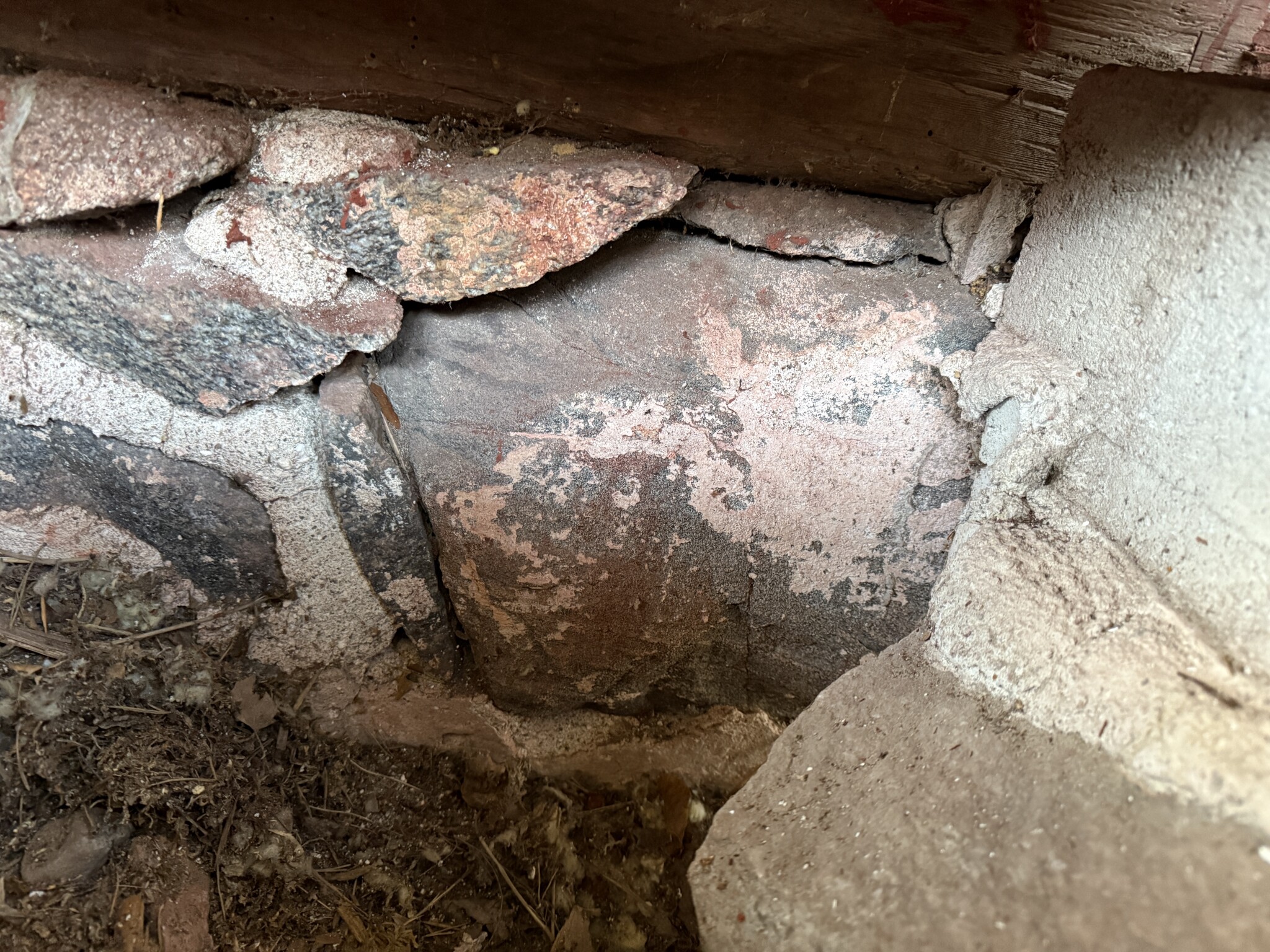

Försöker hitta rätt nivå på reparation av äldre veranda med tak. När tidigare ägare rev en skorsten uppstod problem med var allt tegel skulle tippas. Så man pirrade ut det genom en dörr, byggde en stenmur runt om och la ett trädäck över. Det är storyn. Över sagda däck fanns tidigare ett fladdrigt plasttak som snön tog en vinter. Vi byggde ett nytt, stabilare men tyngre, trätak på de gamla stolparna. Nu börjar ena hörnet sjunka litet och det beror på att verandan och huset sagt upp kontakten med varandra i ett hörn. Sitter visst bara infäst med tre spikar. Rev av en del av golvet idag för att inspektera och hitta strategi för återställande. Jag kommer att byta golv, räcken och stolpar.
Nåväl. Jag känner att jag först och främst behöver få ihop hus och den balk/ram som verandan vilar på. Dilemmat är att den troligen är spikad eller skruvad i ett den betong den vilar på så det kan vara litet mer än bara en planka som skall gå i rätt riktning. Överväger att sätta ett hörnbeslag på insidan och litet i taget försöka dra verandan mot huset. Kanske ett par rejäla franska träskruv. Har ingen aning om påfrestningar. Syllen i timmerstommen är ju rätt tjock. Någon som har något annat förslag?
Som steg två behöver jag återställa muren och se till att golvet har något vågrätt att vila på. Vacklar litet hur jag skall lyfta det hörn som satt sig. Att höja en hörnet med domkraft kan gå men det hörnet har en rabatt med 30-40 cm jord så risken är ju rätt stor att det inte finns någon bärighet. Här har jag noll erfarenhet av domkrafter (mer än att byta däck på bilar).
Att hus och veranda är litet isär påverkar den yttre stolpen men den kan jag räta upp genom att sätta den litet längre in mot huset i värsta fall.
Sen behöver jag också kolla över hur bärlinorna egentligen bärs upp. Har sett att de hänger i luften en del. Samtidigt behöver de ju troligen inte pallas upp i hela sin längd eller?
Verandan firar 58 år i år så det är ju en okej konstruktion och jag är liksom inte ute efter att riva allt utan utgå från en konstruktion som bevisat att den nog är helt okej.
