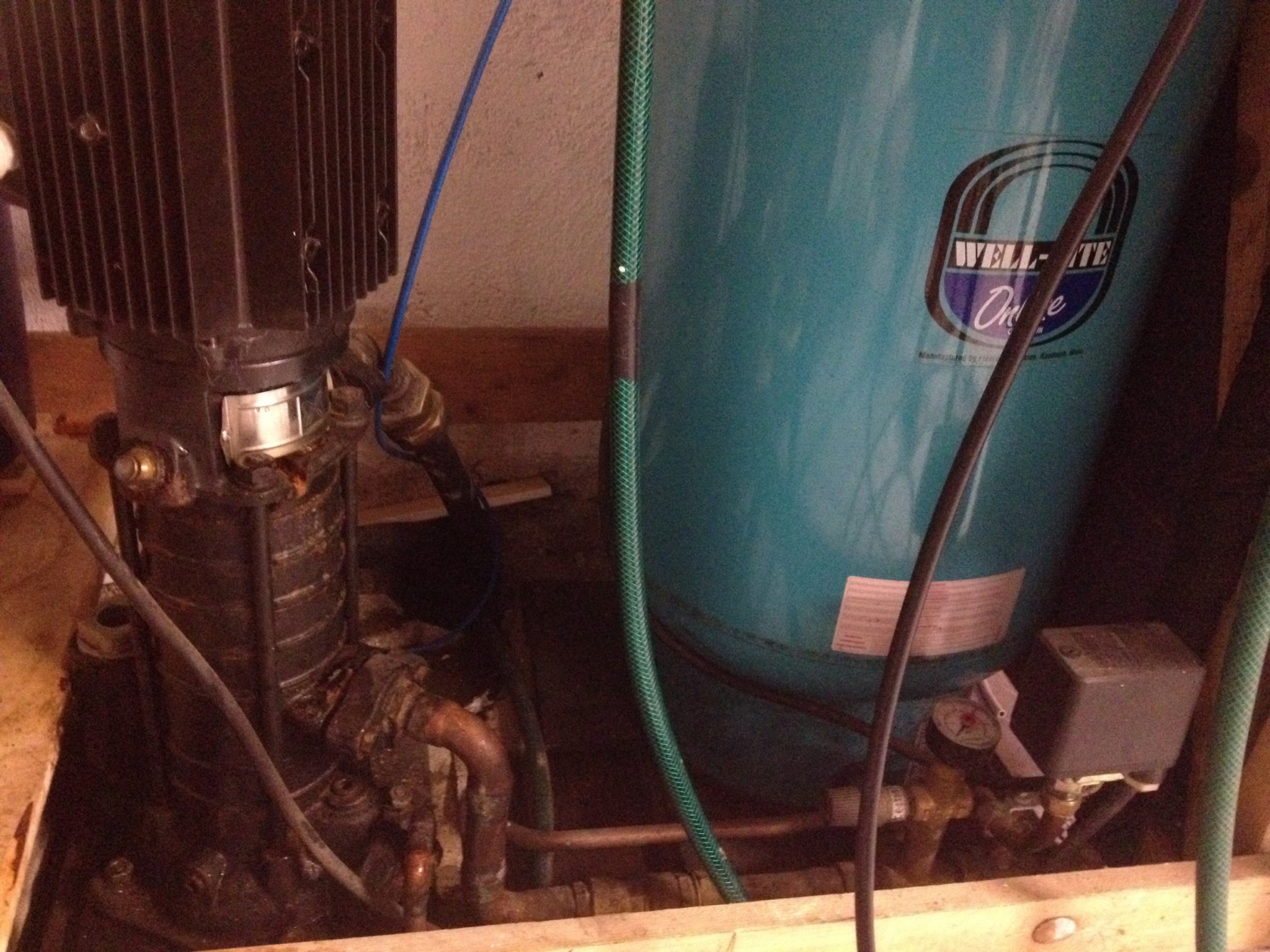

Idag använde vi en del vatten hemma och vår borrade brunn verkar inte ha så bra kapacitet så vattnet tog slut. Der har hänt förut och stänger man av pumpen ett par timmar brukar det bli tryck igen när man slår på.
Men nu funkar inte det! Möjligen att den gick mycket längre utan vatten idag än tidigare ggr.
Nere till vänster på bild finns en fyrkantig stor skruv/lock. Inkommande? Där finns vatten. Första ggn jag öppnade vällde der ut lite, andra ggn vällde det inte ut men det står vatten där fortfarande.
Öppnar jag luftskruven på pumpen pyser det lite luft först sen kommer det bara vatten i en stråle.
Jag har provat med att ha en kran i källaren öppen och sen allt stängt.
Blir inte varm eller så. När jag upptäckte felet och stängde av motorn snurrade den rätt länge, bara luft kanske? Nu tycker jag den stannar mer normalt snabbt. Dock inget vatten ur kranarna och tryckmätaren vid tanken står stilla i botten
Vad kan felet vara? Några tips?

Ser ut som en ejektorpump? Den måste väl ha vatten för att pumpa, vilket du verkar ha kollat. Kan ändå tro att det är det som är felet då du skriver att den snurrade länge och lät som att det var luft?
Vet inte vad pumpen kallas...
Ja första gången jag stängde av den snurrade den länge. Men nu när den stått ett tag stannar den fortare. För att lite vatten iaf finns kanske?
Fundrerar på om det kan va för lite vatten i brunnen ännu ändå? Och att det därför inte blir nåt tryck, bara tillräckligt för lite vatten i luftskruven? Får se hur det är imorn bitti. Men kom gärna med tips ändå.

Ejektorpumpar är jobbiga, jag har själv svurit över min med jämna mellanrum. Jag tror det du ska göra är att fylla på i "koppen" med det stora fyrkantiga skruvlocket när pumpen är igång och ev. Ventil mot hydropressen är stängd. När den inte verkar vilja ha mer vatten stänger du locket och hoppas på det bästa när du försiktigt öppnar mot hydropressen och håller tummarna att trycket stiger. Sen gör du om samma procedur tills du nästan är beredd att ringa en rörmokare, då brukar det äntligen funka.
Här finns en länk till en tråd med lite seriösare beskrivning:
https://www.byggahus.se/forum/vatten-avlopp/115667-problem-med-hydropress.html

Hittade den där länken förut nu när jag fick veta att det är injektorpump jag har.
Men jag har ingen avstängningsventil till hydroforen/hydropress (har bilventil i toppen vilken variant det nu var), så vet inte hur jag ska göra då? Har bara en avstängnig mot rören som går vidare till kranar osv.
Jag provade ändå metoden och denna gång var det tomt under locket. Fyllde på vatten och startade pumpen. Slurk sa det först så jag fyllde på mer men sen hände inte så mycket med vattnet. Jag kan ju inte smygöppna mot min hydrofor/hydropress? Ur luftskruven blev det stråle ibland sen bara rinnande vatten.

Nu låter det som motorn snurrar rätr länge igen innan den stannat helt.

Det kan såklart vara så att det är för lite vatten i brunnen, men jag hade nog upprepat proceduren några gånger innan jag gett upp. Och kanske provat att loda i brunnshålet med ett långt snöre med tyngd för att se om den verkade torr.
Mej jag väl inte prova nåt då jag inte kan stänga av mot hydroforen? När pumpen startar suger den slut på vatten då häller jag i en skvätt i locket sen ligger nivån jämt där, vattnet guppar lite upp/ner.
Varför ska man stänga av mot hydroforen?
Ska jag pysa ur luften i den nu när jag inte kan stänga av?

Nu funkar det!
Inte helt hundra på vad det var... Jag provade att stoppa och starta pumpen och fylla i koppen samtidigt, det var mest vid start den sög torrt så man fick fylla på. Kände vid nåt tillfälle hur det sög tag i handen och började då fundera på om plastlocket är tätt. Lade på gängtejp på den och skruvade på locket. Starta pumpen och märkte att det var ett helt annat tryck på strålen ur luftningsskruven. Lät pumpen gå och märkte att tryckmötaren började fladdra pyttelite. Så småningom började trycket stiga som vanligt igen.
Så antingen var det många stopp och start med påfyllning som gjorde det, men annars tycker jag det lutar åt att påfyllningslocket inte var tätt. Blev kanske värre när jag öppnade upp den i samband med felsökningen.
