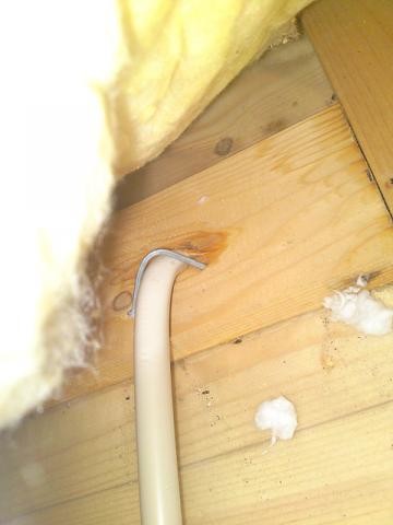

Har stött på ett konstigt problem och har felsökt som bara den men hittar inte källan till felet, så behöver lite hjälp. Huset är byggt -82
Min frus moster uppmärksammade att det sprakade i lampan inne i badrummet (sitter ej i duschdel) när hon sedan skruvade av skålen så var det lite vatten i det och man kunde se att det låg lite vatten i trät omkring.

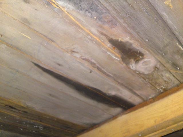

Jag gick upp på vinden där det ligger lös cellulosa överst och därefter gullfiber, ingen åldersbeständig plast och därefter panelen. All isolering var snustorr rakt igenom och det enda fuktgenomslaget man kunde se var på ett ställe i råsponten som var ca 60 cm ifrån det drabbade stället (se bild nr 1). När jag kände där var det lite fuktigt men inte dyngsyrt.
Precis där elröret kommer igenm ligger det som ni ser på bild nr 2 en liten samling av vatten, men enbart där. Jag var därefter uppe på taket och rättade till några pannor jag tyckte låg lite halvbra, fogade även om en gammal bortsliten fog på ett ventilationsrör från avloppet. Detta gjorde jag bara liksom när jag väl var uppe men det känns inte som problemet ligger där då som sagt all isolering är snustorr. Försökte även leda vart elröret tog vägen, då det känns nästan som om vattnet kommer innifrån röret, ledde det en bra bit men hittar ingen skarvning, det var inte helt enkelt att ta sig där och tänkte innan jag river upp mer isolering att fråga er. Har ni några teorier på var felet ligger?

Långvarig kondens i VP-röret som samlats upp i lampan? Går VP röret "ytligt" dvs nära den kalla delen uppe på vinden sår är det ganska troligt att kondens kan bildas.
Lösning: isolera tjockare ovan röret, alt försök täta röret underifrån med t.ex. en liten plugg mineralull så att inget flöde av luft kan gå igenom röret och kondenseras.
Min gissning i alla fall.

Och glöm inte att fixa din blöta råspont. Gör det nu och vänta inte.....
