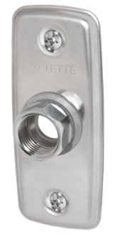

Har dessa monterade i väggen med 16 mm PEX . (15mm)
RSK-Nr: 855 06 44
Väggbricka för PEX-rörinstallation med en invändig gänga och märkning.

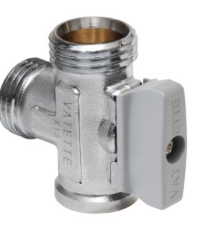

Tänkt sätta dessa i väggbrickorna. RSK 1878213 (15mm)
Väggmonterad Vatette koppling för 16 mm PEX-rör, med grå plastvred och märkning.
Så lång tror jag det är OK men sedan får jag hjärnfrys!!! Vad ska jag koppla vidare med???
Ska dels ansluta en blandare med invändig G 3/8 (Ska vara mot planända.)
En annan blandare sitter det nu mutter och klämring på. Tror det är G 1/4
Sedan har jag en WC med slang. Invändig G15. Passar väll i dimension men ska ju gå mot planända.
Ellr ska jag ha något helt annat än ovanstående?

ska du ha en blandare direkt i den där eller vad? I övrigt så beror det ju på vad du ska fortsätta med efter den där kranen?

Ja det har du skrivit men normalt sitter ju dylika uttag så du drar rör från kranen till varje plats där apparaterna finns. Det är väl det du får börja med att skissa på. Den utv gängan är ju anpassad för just att gå vidare med rör/kona/mutter

Uttagen sitter där apparaterna finns. Dvs under handfaten och vid wc-n. Då kanske jag ska sätta någon annan kran än RSK 1878213?

Efter envist googlande har jag kommit en liten bit på vägen (tror jag).
Till WC-anslutningen. Slang, invändig G15 antar jag att det blir en RSK 8547011 Rak kulventil CU15xG15
Denna skruvar jag direkt i väggbrickan (2 varv efter handåtdragning).
Har jag fattat rätt?

Finns denna i både G15 till din WC och G10 till din blandare

Ja det borde funka med de. Det framstår inte på säljarens sida men de ventiler är 15mm som passar mot din VA väggbrickor. Ta bort muttern och copper klämringen först. De behövs inte om du redan har befintlig pex.
Avstängningsventil medföljer vissa WC stola. Fick du inte en med på köpet?

Alltid bättre sent än aldrig! Det blev ju en del varianter på kopplingar för att få ihop det. Återkommer med en bättre översikt när jag får tid. Men slopade fördelarna och valde istället att sätta kulventiler resp. vinklar i väggfästena. Konade DY15 mot fästena och lite olika i andra ändan beroende på vad jag skulle montera.
