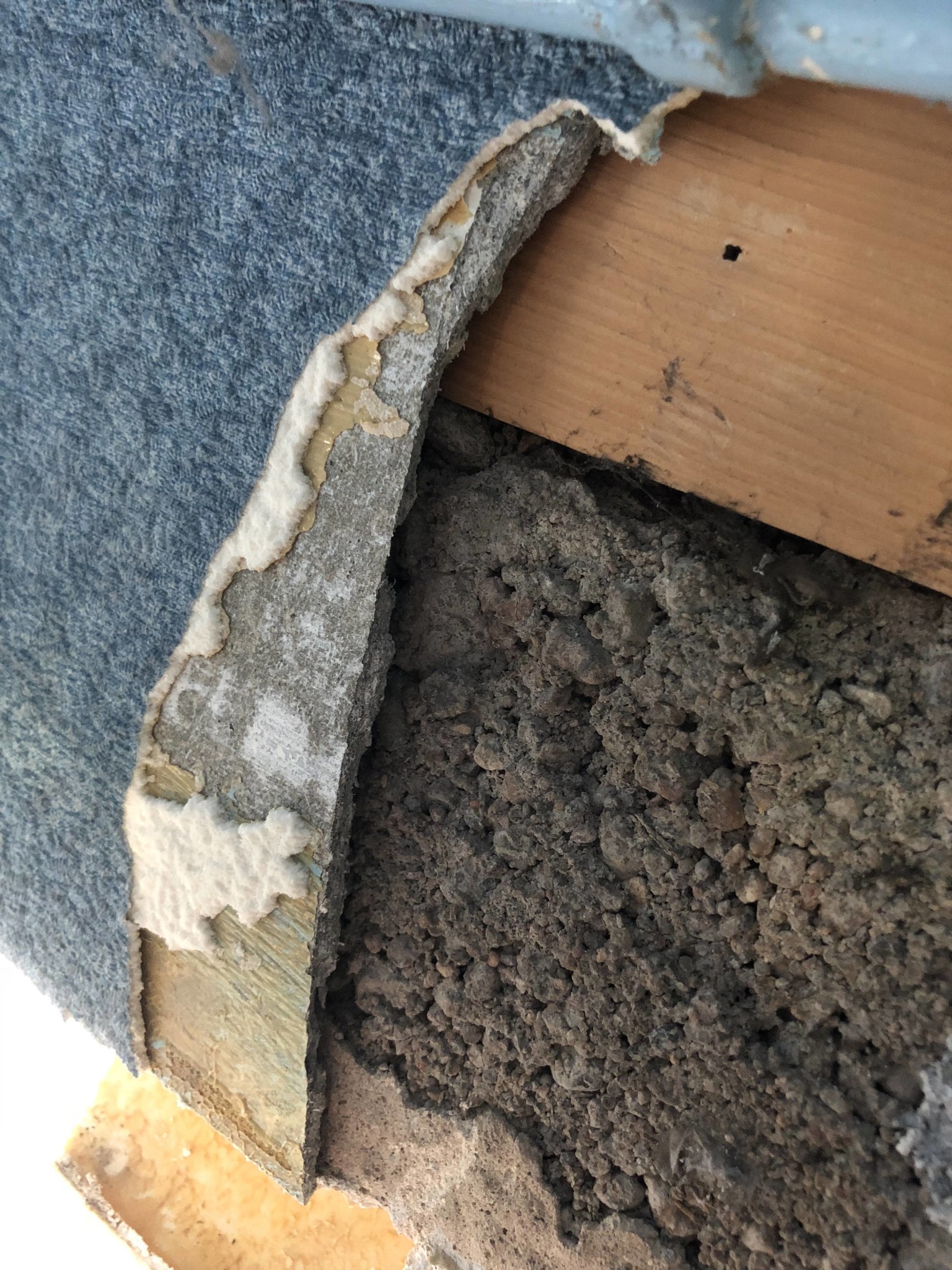

Hej håller på att renovera våran källare och stötte på detta någon som kan svara på vad det är för material??

Ser ut som eternit, dvs asbest. Var satt det, i taket?
Satt längs upp mot taket.
Spikat mot en regel men sitter bar på en bit på 2 m, har inte stött på det någon annan stans utan bar mot en väg.
Bara att plocka ner, men försök att inte knäcka plattorna. Som skrivits tidigare är det dammet som är farligt och så i större mängd.
Förpacka väl i plast och kör till återvinningen. Brukar finnas container avsedd för asbest.
P
Om du tar en bild på placeringen finns det kanske någon som kan se vad eterniten använts till och om det kan finnas mer.
Inte för att skapa en Eternit är jättefarligt eller inte farligt alls:
Det går att hyra en riktig HEPA dammsugare som kan suga upp eventuella rester. Dock måste dammsugaren saneras efteråt...
Vid förpackning, kör dubbla lager plast för att inte få in fibrerna i bilen.

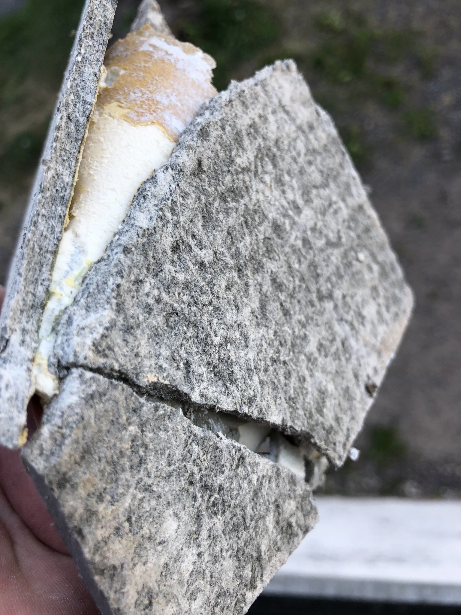

Så här är plattorna placerade.

Tyvärr inget förslag på vad det kan vara till.
Eventuellt om du har ritning/konstruktionsunderlaget till huset så kan det stå något om materialval för olika saker, exempelvis för ventilationsrör kan eternit ha använts.
Det sitter bara 1 meter åt ena hållet och samma åt det andra hållet. Och är ca15 cm bret. Jätte konstigt att sätta det där för under är ju bara en trä regel..
P
Du bor inte i närheten av Lomma så att någon konstruktiv person tog med sig plattor hem?
Nej tyvärr så gör jag inte det.
BirgitS
Man ville nog brandskydda träregeln. Är det i det som var pannrum tidigare?
Nej pannan sitter i mitten av huset intill skorstenen.
BirgitS
Eternit användes ofta som brandskydd så av någon anledning ville man brandskydda träregeln.
