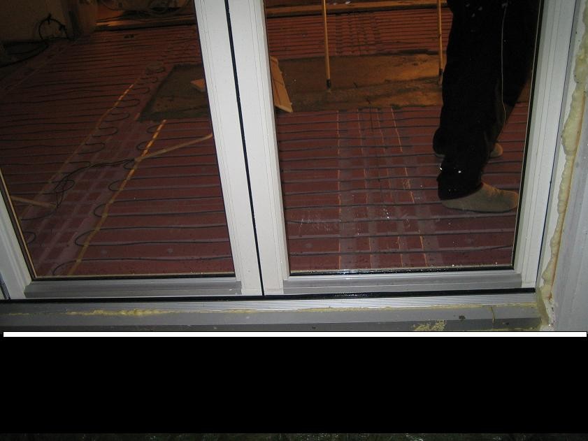

Måste ha akut hjälp. I samband med hösten regn har vi märkt att det läcker in stora mängder vatten från vår vikdörr :( Jag har provat många olika tätningslister men ingen har hjälpt, har provat sk P-lister med klister osv. Det är mot aluminium jag skall fästa listerna så det måste vara klister, har ni några idéer på riktigt bra lister som håller tätt, P-listerna verkar alldeles för klena......
Se bild: det är emellan dörrarna samt längst ner som det läcker in. Nu har jag satt fyrkantiga svarta lister utan resultat
Jag har satt på en anslagslist utanpå ena dörrbladet. Går det att få dit en sådan på dina dörrar? Mina vikdörrar öppnas utåt som en pardörr i mittensektionen, så jag fick bestämma vilken av dörrarna som skulle öppnas först. Det fungerar i alla fall bra, och det regnar inte in, vilket är tur för jag har furugolv innanför.
