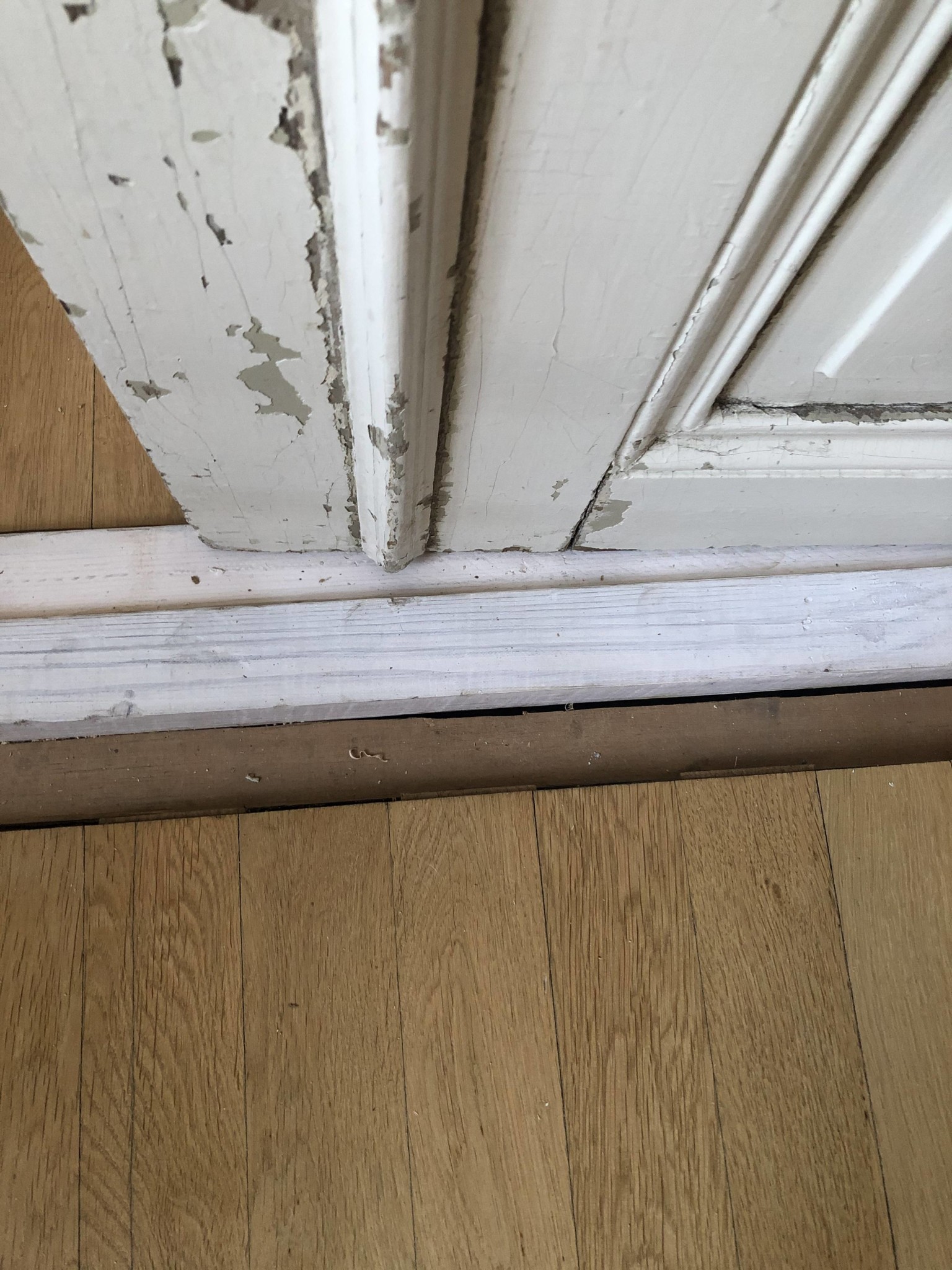

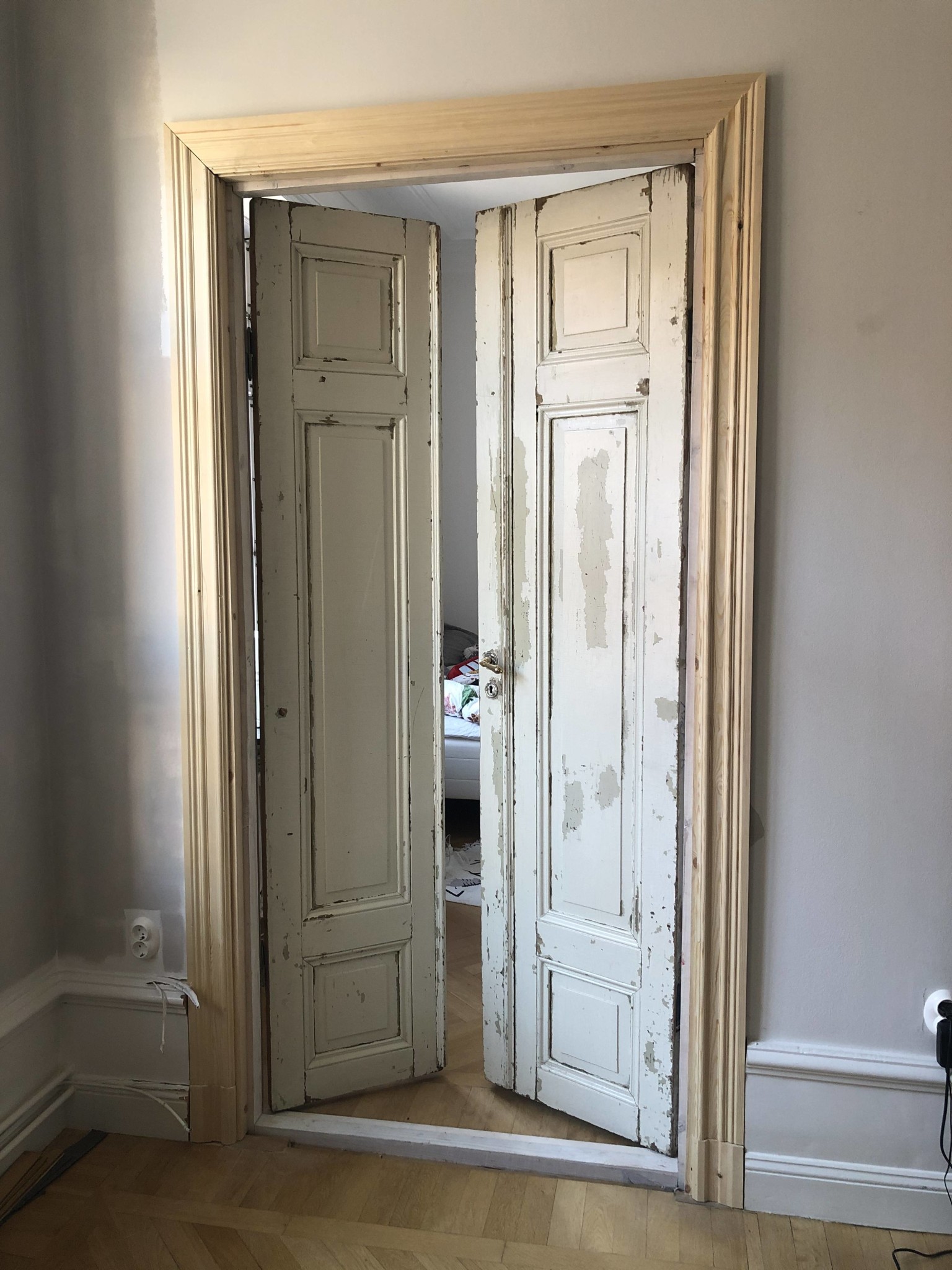

Snickaren har varit här och satt upp karm och foder men den ena dörren går inte att stänga ordentligt. Det ser helt enkelt skevt ut. Dörren är gammal, från sekelskiftet.
När den köptes nyligen satt den dock fint i karmen och inget var skevt. Har snickaren gjort ngt fel? Han har satt på foder trots att dörren knappt går att stänga. Behöver det tas bort och ska karmen justeras?

Man får sätta karmen efter dörrbladet. Fästa gångjärnssidan av karmen och sen justera in låssidan efter hur dörrbladet är.

Så här ser det ut
  • Färgflagning och sprickor vid en gammal dörrkarms nedre hörn och list mot ett trägolv.
  • Sliten dörrkarm med flagande vit färg och synliga skador vid golvet.
  • Två öppna gamla träddörrar med flagad färg i en vit dörrkarm leder in till ett annat rum.
Tack! Men borde inte snickaren veta detta? Varför sattes foder på innan dörren gick att stänga?
Vilken fin dörr!! Som andra sa måste karmen sättas upp anpassat till dörren. Gissningsvis har snickaren satt upp karmen helt rakt, men om den kom från ett gammalt hus så kanske inte väggen den satt i helt rak. Be snickaren se över och justera in den så att dörren går att stänga som den ska.

Han kanske mest jobbat med nytt material :). Men lite slarvigt så klart.
Tack, vad snällt! :) Så han får plocka bort fodret och lossa ena sidan av karmen igen? Är det mycket jobb?

Beror väl på vad avtalet säger, kanske inte var specificerat att den skall gå att stänga. ;)

Okunskap.
Geringen ser inte så kul ut heller.
Är det så? Berätta gärna vad som inte ser så snyggt ut. Ju mer på fötterna desto bättre.
Det beror ju på hur han dragit fast karmen, hur mycket den behöver justeras och hur mycket det trilskas ;). Typ allt mellan 20 min och 2 timmar...
Ok, tack! Så han måste ta bort allt foder också?

Glipa till vänster och fnas till höger.
Det räcker kanske med att lossa ena sidofodret och flytta in karmens nedre hörn.
Tusen tack! Ska hälsa honom det imorgon.
