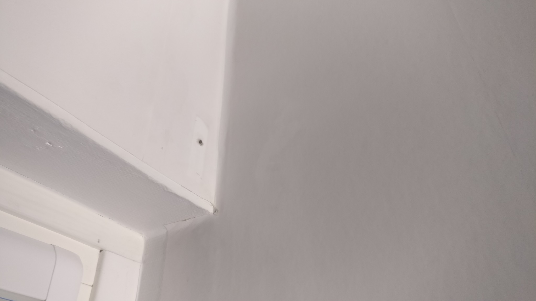

Ja vi har haft ljusa linnegardiner och det är jäklar vad dom såg ut på fönstersidan. Helt grå medans framsidan såg normal ut. Såhär såg en av väggarna ut. Syns vart gardinfästet suttit om man säger så. Tapeten är 1 år gammal. Som sagt så är det möjligt att det är ljusen, vinter och höst så tänder sambon ljus varje kväll, särskilt i vardagsrummet där det varit som värst. I köket har det också brunnit ljus. Dock så är det konstigt att det inte finns något sot alls i hallen där det också brunnit en del ljus, men det kanske varit av bättre sort i samband med att det inte är någon yttervägg som drar åt sig sotet i hallen.Pen skrev:

Vill bara posta en uppdatering om detta, det visade sig att föregående ägare satt igen tilluftsventliationen på flera ställen då dom tyckte det drog för mycket..............man kan ju börja undra vad det är för fel på folk.....Vi hade alltså knappt nån tillförsel av friskluft till lägenheten. Nu har vi öppnat upp ventilerna igen och det är inga problem alls
Slutet gott allting gott
