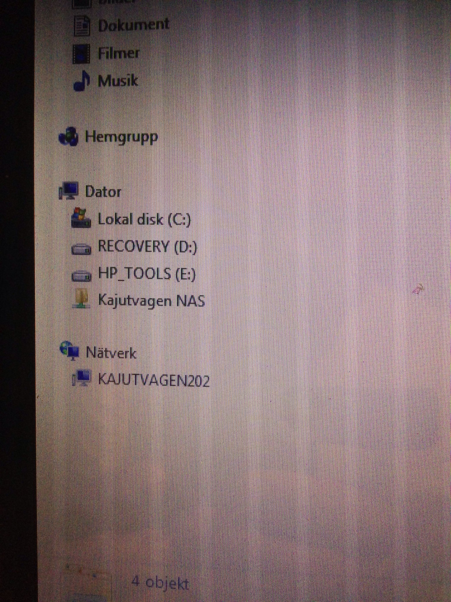

Samt helt plötsligt.. visas inte NASen under fliken Nätverk i min dator nu mer! Men går jag in via Frontview så ser jag alla?!
Om det vore nått med en brandvägg varför ser jag bara vissa då.
Behöver hjälp...DLNA är i kryssad i NASen som är en Netgear NV+
har mappat ip adressen på"den här datorn" då kommer jag åt alla utan problem. Men visas inte i Nätverk och bara i liten del i ena media spelaren?!!!

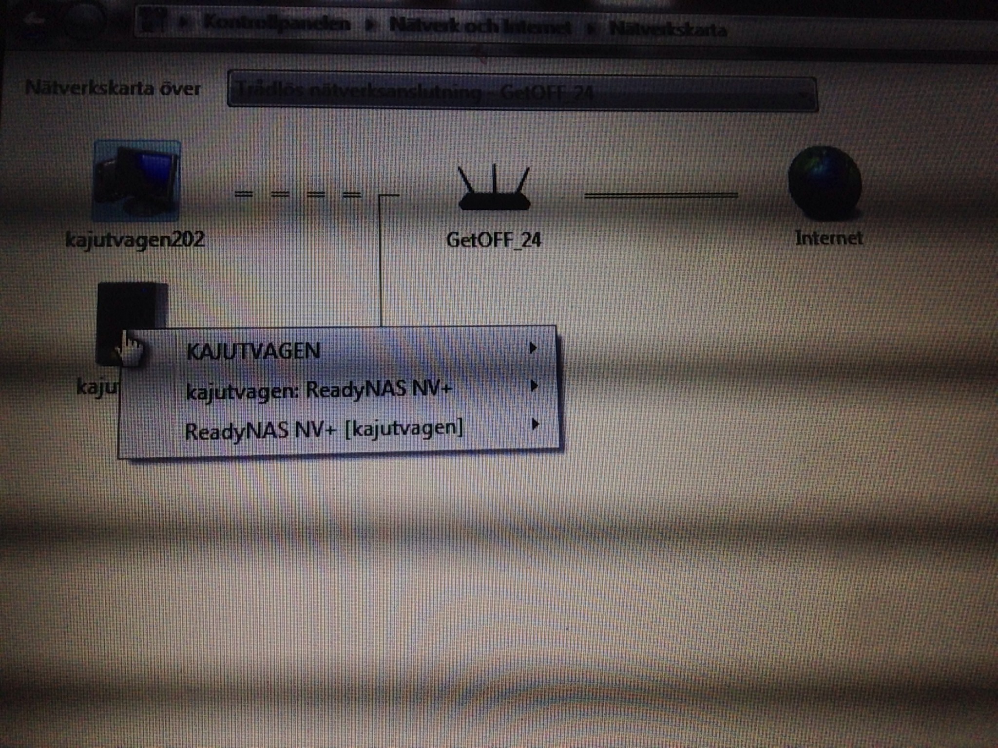

tidigare har NASen alltid kommit upp under fliken "Nätverk" se bild. Men numer gör den inte det. Jag får även upp kataloger som ej finns på NASen om jag öppnar via Frontview eller boxee. Testade med telefon blir det samma konstiga.
Läget nu. Inga problem på några av mina PC. Boxee funkar, dvs får alla filer. Men HKn samt även 8player på min telefon har samma problem endast 105 filer visas.(??!!) måste vara nått med utdelning. Är ganska säker att detta började efter jag började med win 8. Som jag inte fattar se bild är varför den hittar. Den som är i mitten på bilden som visas. Kollar jag i den visad endast 105 filer. Men det är den övre som är hela nas biblioteket jag vill den skall hitta som boxeen hittar där alla min media filer finns. Blir galen! Kom igen nu med hjälp!

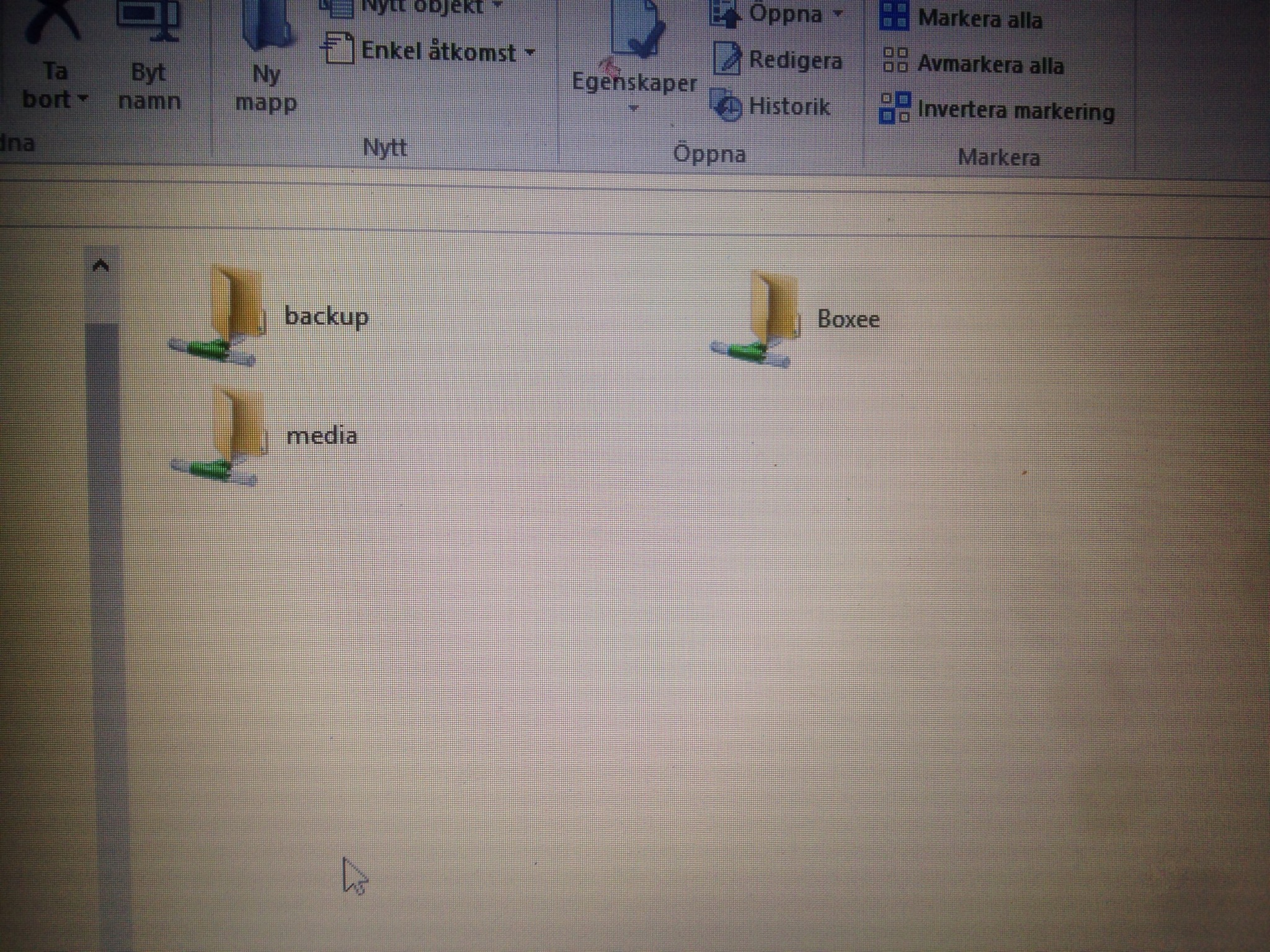

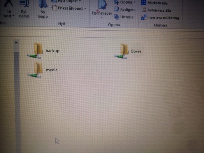

Så här ser det ut när jag öppnar som det skall se ut med foldrar

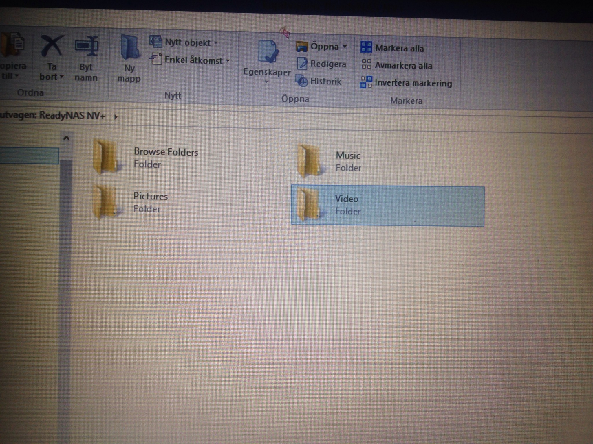

Så här ser det ut i 8player, HKn samt när jag öppnar den som heter namn:readynas NV+ som de hittar
Löst. Några korrupta filer gjorde att den inte synkade helt och hållet. Boxee har en egen synk.
