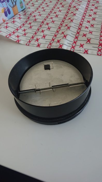

jag har endast kolfilterfläkt i fritidshuset idag och vill dra ut den genom yttervägg, är det någon insatt som kan hjälpa mig köpa rätt delar?
Köksfäktens anslutning (IKEA) är ca 117 mm i diameter.
Jag hade tänkt mig denna ytterväggskåpa.
https://ventilation.se/yttervaggskapa-rostfri-100.htm
Utöver detta ska det väl vara brandspjäll, invändig stos, lämplig slang osv?
  • Kolfilterfläktens anslutningsadapter på ett vitt bord, ca 117 mm, mot mönstrad bakgrund.
Ridnert
Glöm inte brandskyddet:
"I kök i bostäder och andra utrymmen med hushållsspis eller ugn bör imkanalen utföras i lägst brandteknisk klass EI 15. Som alternativt till EI 15 kan imkanalen utföras i lägst brandtekniskt klass E 15 och med ett skyddsavstånd till brännbara material på minst 30 mm. Anslutningsdon till imkanaler bör utformas med material i lägst brandteknisk klass E. Kanaler och anslutningsdon kan placeras mot brännbart material vid genomgång av hyllor eller skåpsidor. Även ovansidan och andra mindre delar av ytterhöljet till spisfläktar kan placeras mot brännbart material. (BFS 2011:26)."
