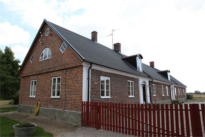

Problemet är att om du dimensionerar en anläggning för förutsättningar som är felaktiga från början så kommer du ev. få problem när du sedan börjar fixa till saker & ting, plus att du kanske köpte en alldeles för stor anläggning.DanielF skrev:Problemet med vinden är att det idag är brädgolv över hela (180kvm) och för att tilläggsisolera så måste jag dra upp hela golvet, regla upp golvet minst 10cm och fylla på 18m3 för att sedan spika på hela golvet igen. Gissar på att man även får lägga diffusionsöppet vindskydd innan man smäller på trägolvet igen. Låter som ett projekt som tar ett halvår att slutföra själv.
Att börja med att täta, isolera och sätta in de saknade radiatorerna först, för att därefter köra 1år eller så och mäta innan du skaffar vp gör nog att du kan ta MYCKET bättre beslut. I annat fall så får du gissa på vilket effektbehov du borde ha och dimensionera efter det.
Bättre sent än aldrig...Enk Projektet skrev:
Vackert hus! Var det i nordvästskåne har jag för mig du sa någon gång i tråden? Återigen är jag dock rädd för att det bara är att bita i det sura äpplet och börja i rätt ände, dvs tilläggsisolera och kolla över fönster och dörrar....

Men väldigt fint hus! Och spännande planlösningHar du yttermåtten på huset?
Sen var även tanken att elda lite för att öka cirkulationen eftersom den effekten försvinner med pelletspannan.
Tänkte in ösa på isolering, tänkte lägga på 95mm FeelingWood isolerskivor och även fylla upp ovan för de rum som idag av någon anledning saknar isolering helt pga förra ägaren tyckte det var "smutsigt" eller nått. Det blir nog lagom, vet inte exakt hur mycket som ligger där just nu... men det är bland det första jag ska ta reda på när jag brutit upp lite golv på vinden.
Vågar knappt spekulera i måtten, men det kan väll vara 33x8m. Återkommer med exakta mått när jag får tillträde.
