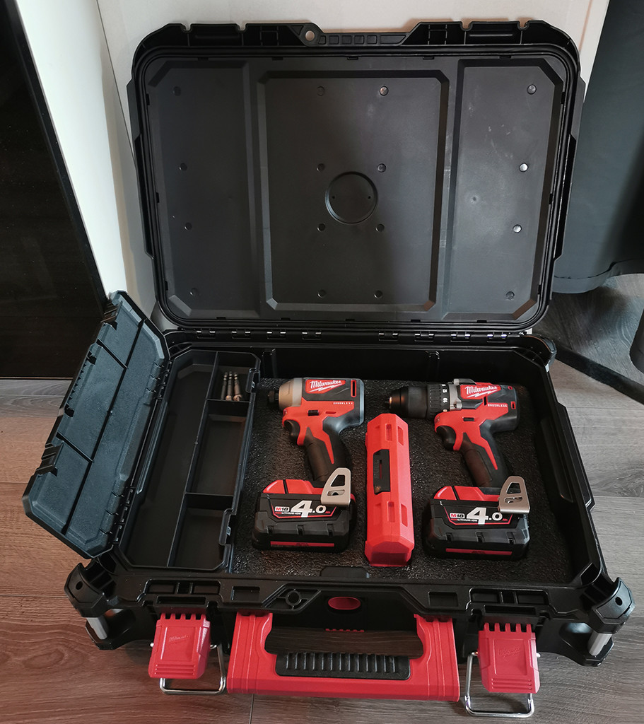

Är troligen overkill, men tycker om att ha saker där jag vet var de är. Kör ett liknande Milwaukee bitsset i min packout, plus adaptrar, borrar och annat skrot till vänster i lådan under boxen med luckan. Har dock ingen laddare i lådan, sällan den behöver komma med på några äventyr då batterierna räcker för de småsaker jag gör på annat håll, den bor i pannrummet med de andra laddarna. Har även en mindre packout till 'multiverktyget' och dess tillbehör.Bowman skrev:
En sak jag funderat på är kroken på maskinerna, min gamla hade ingen sån.
Är den till för att hänga i bältet eller varsomhelst, eller finns det speciella fästen?

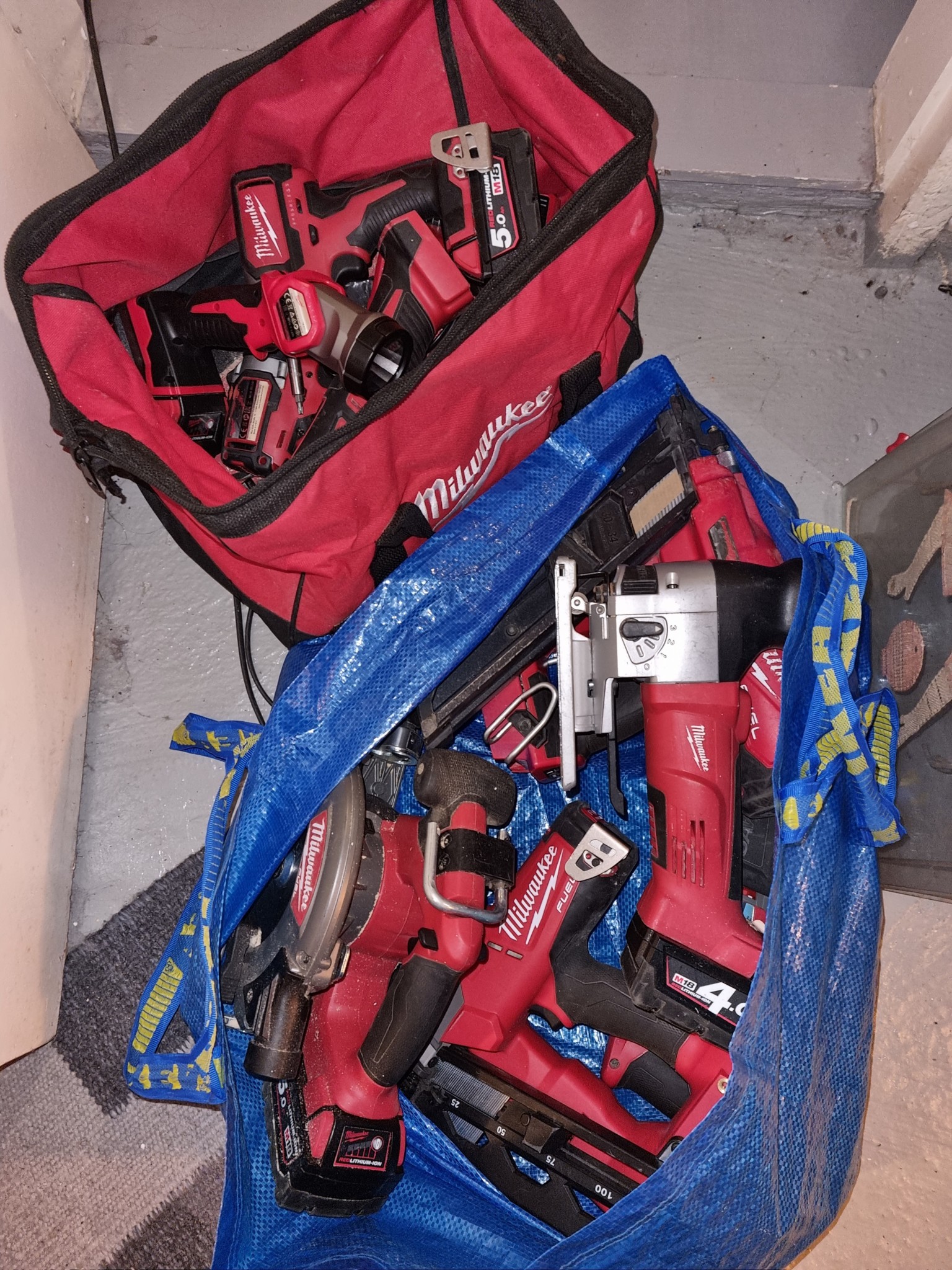

Snyggt! Röda armén var väldigt passande på flera sätt.Kretikos skrev:
Skulle aldrig funka för mig, men det är ju tack och lov fritt fram att transportera och förvara sina verktyg som man vill.
