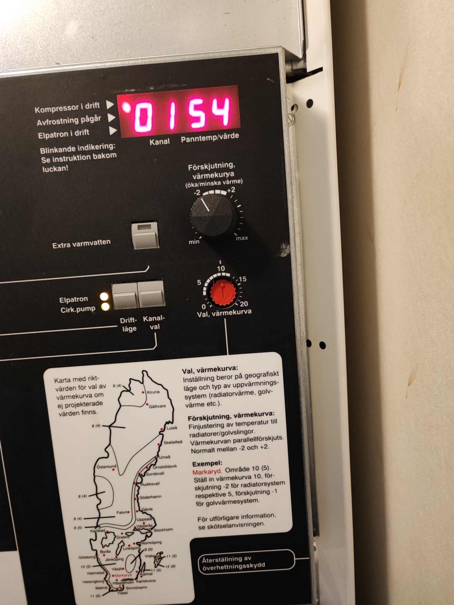

Nu är det jag igen! @Josth jag bytte lager i fläkten vid kompressorn, och efter det får jag inte ut någon värme i radiatorerna! Halvljumna fast panntempen står på 52 och elementen är helt öppna
Kanske cirkulationspumpen som kärvat fast? Går att hjälpstarta med en skruvmejsel på motoraxeln om man tar bort det platta lilla locket över motoraxeln först.
Stucki
Provar det! Framledningstemperaturen står på 31!
Cirkpumpen gick! Jag har varit på temperaturbegränsaren också!
Vad har du för värmekurva respektive förskjutning inställda och hur kallt är det ute där du bor nu?
Helt enligt rekommendation! 10 grader plus där jag bor!
  • Display på värmepump visar 0154; karta över Sverige visar olika värmekurvor; text för justering av värmekurva och instruktioner synliga.
