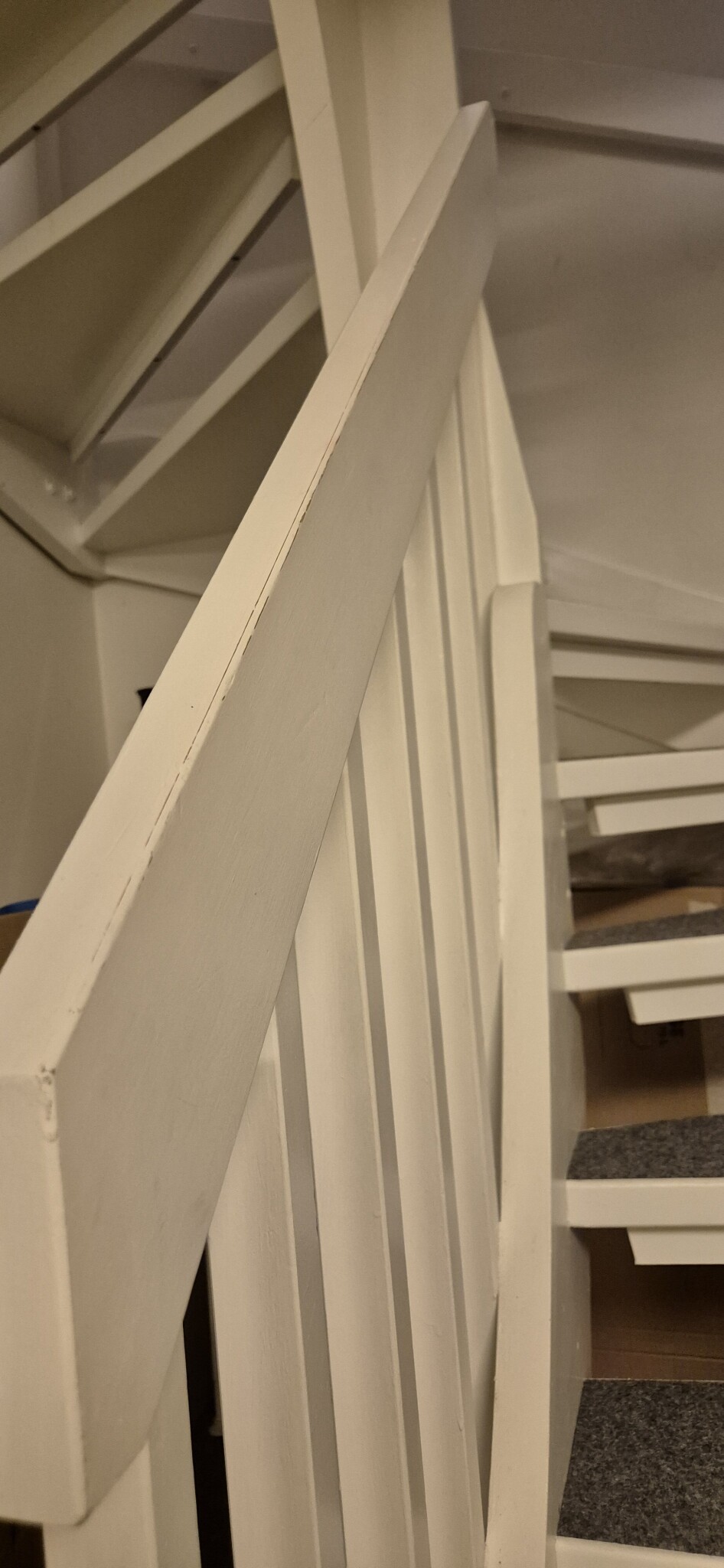

Jag har väldigt begränsad gör det själv erfarenhet och har gett mig på att måla om trappräcke men ifrågasätter min process vid varje steg då jag inte känner jag vet vad jag gör.

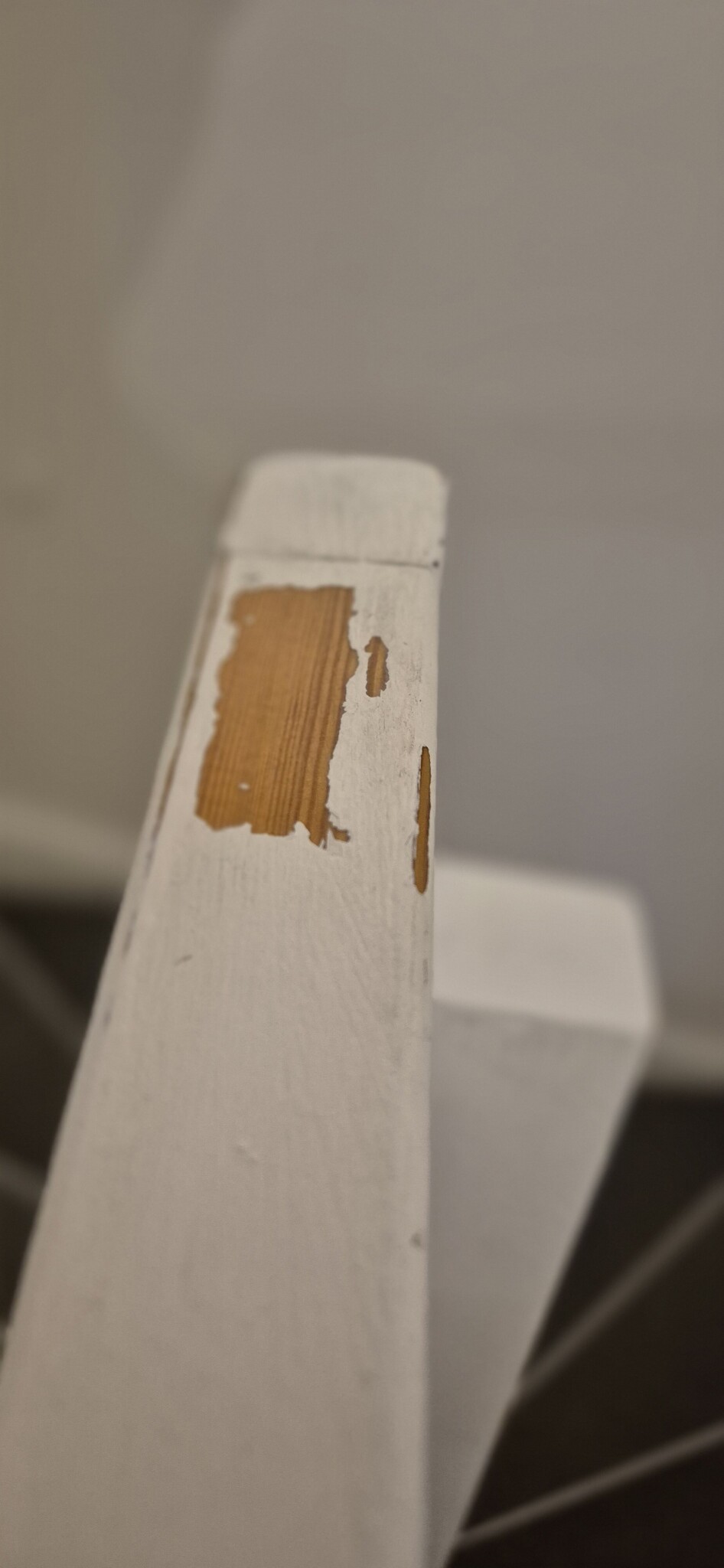

Det är vårt första hus. Vi har bott här i 4 år och trappräcken började tappa lite färg. Mycket på en del ställen och bara lite på kanter på andra ställen. Det började med att jag försökte få bort barnens fingeravtryck och gnuggade lite för hårt och med ngt allmännrengöringsspray. Det började ta bort färgen på en del ställen. Första två bilder visa hur det ser ut på monterat räcken idag. Jag har som sagt inte målat förut men är pendantisk/noga när jag börjar något. Det hjälper dock inte om man inte vet hur.

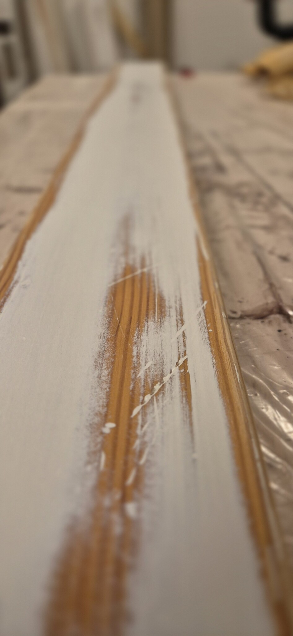

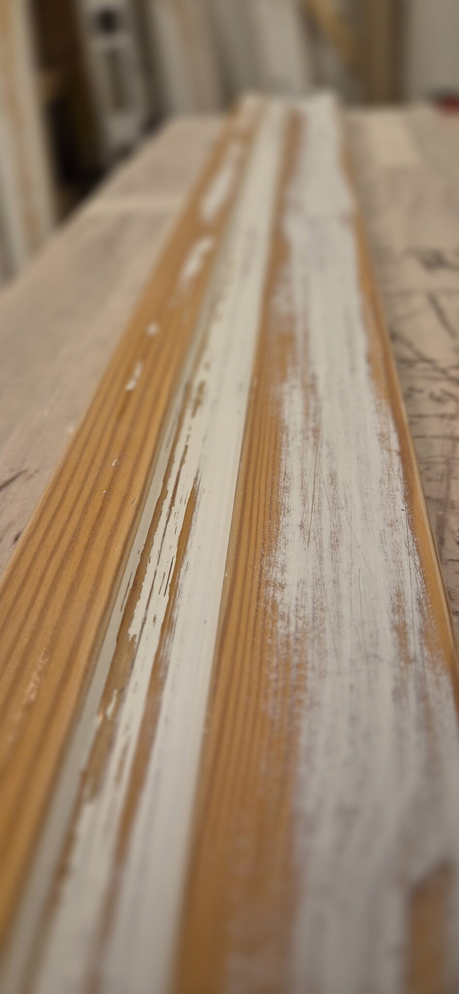

Jag kollade videon och läste olika forum och alla rekommenderade att slipa. Jag tog ner den som såg värst ut och började slipa. Slutade med att jag tog nere alla som gick skruvaloss och har slipat dessa. Under vita färgen känns som ngt laserad brun ytan. Jag slipade med K80 först för hand på platta ytan och sedan på kanter och försökte lossa gamla färgen. Sedan körde jag med 120 både med slippapper, slipsvamp och en lite slipmaskin. Gjorde nageltest och det verkar helt ok. Jag tog inte bort all färg för jag är rädd jag kommer slipa bort för mycket av originalträ. Bild 3, 4, 5 är resultat efter slipningen.

1. Har jag slipat för lite? För mycket?
2. Behöver jag slipa med K180 också en sista gång?

Man märker om man behöver. Känn med handen. Finns minsta lilla dammkorn slipar man bort dem.A amukh skrev:
Väldigt lätt slipning. Bara så div korn/ojämnheter försvinner. Finaste du har 180 funkar nog bra. Det skall ju vara slätare efter man slipat än innan. Och det man just målat skall vara kvar 😂A amukh skrev:
