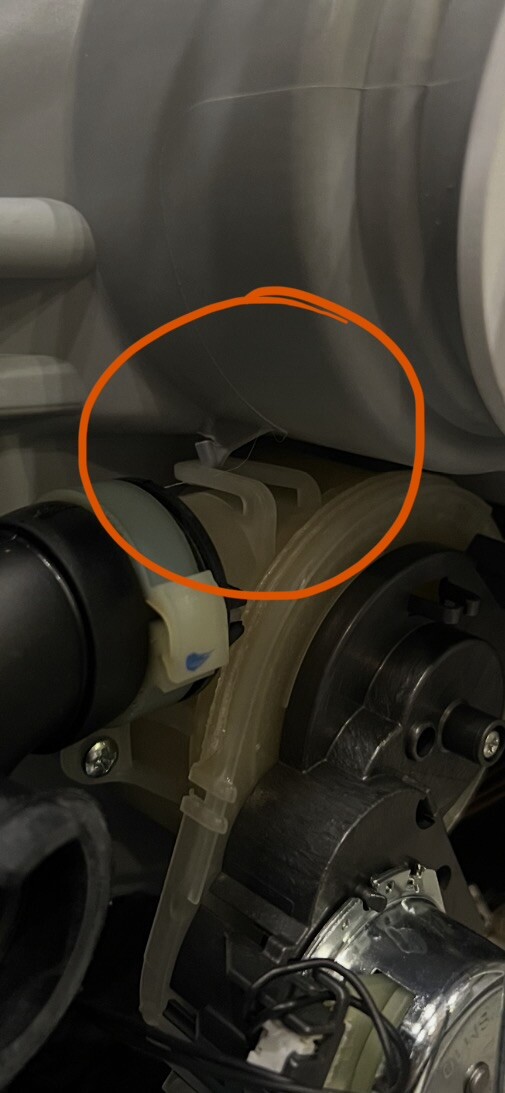

Hej, har en SMEG diskmaskin, massa felkoder dök upp, flottören hade slagit i för att det fanns vatten i underredet. Nu har jag kört utan underrede och märker att det läcker från en del som jag inte förstår om det är en packning eller vad det är som kan vara fel.
5-sekundersfilm här där man tydligt ser varifrån det läcker, någon som vet troligaste orsak och vad man isf måste byta?
Ser nu när jag vänt på den att "haken" på denna del är sprucken, men förstår inte riktigt funktionen på den?
Sprucken hake på plastdel i mekanisk apparat, markerad med röd cirkel.
ser ut som det läcker från smäckens spolarmsväxlare
