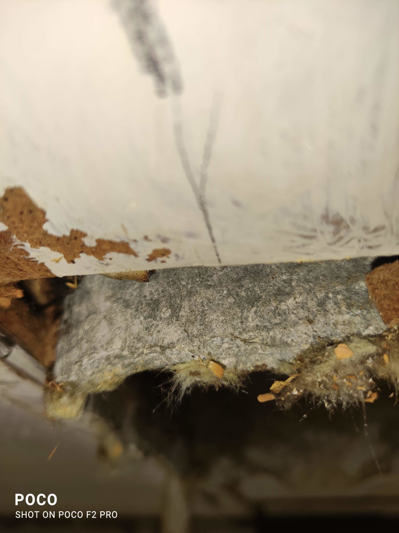

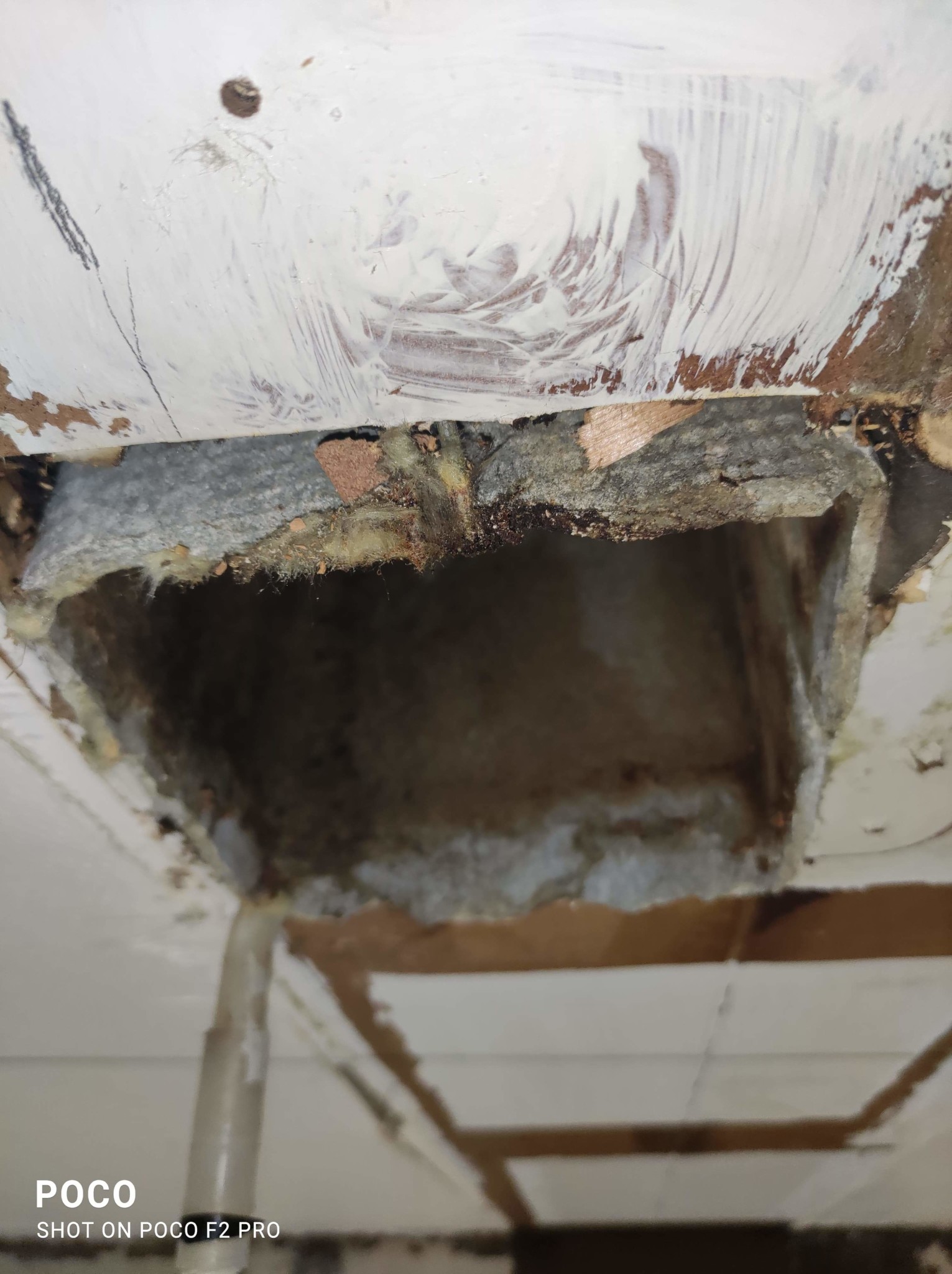

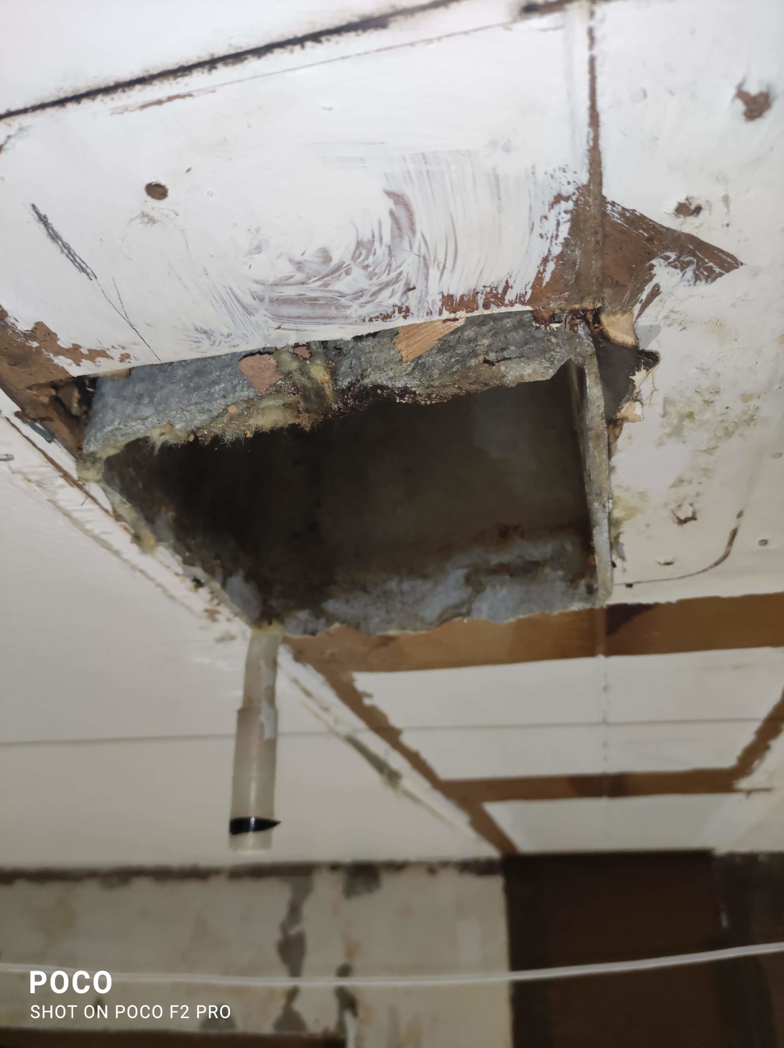

Detta är ett ventilationsrör i köket med frånluft vi försökt plocka ner då vi ska byta till takfläkt och flytta ventilationen.
Hus byggt 1964.
Vad kan det vara för rör? Har försökt plocka ner det men det sitter fast.
Sen fråga 2,
Tips på att få ner det eller behöver asbest firma komma?

Japp, eternit. Innehåller alltså asbest, så försiktighet vid ev rivning anbefalles.

Jo, det är ett eternitrör.

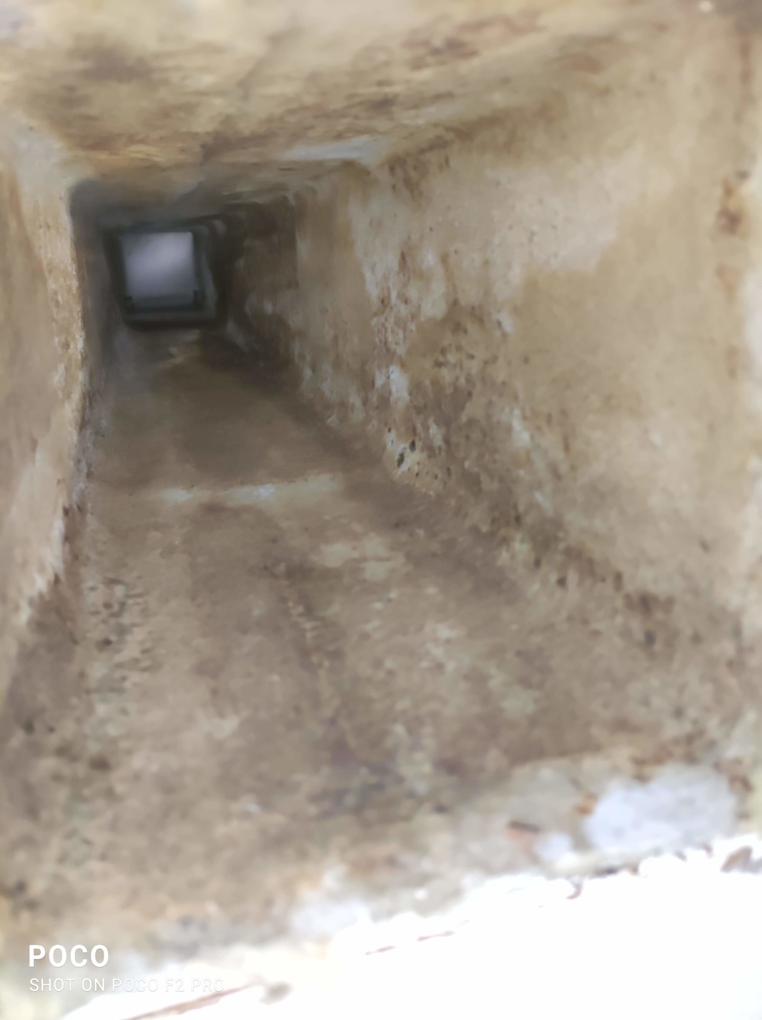

Ursäkta men nu är det ett rör upp i himlen, det är säkert isolerat och ett eternitrör kondenserar inte på utsidan, tar du bort det och sätter dit ett spiro så är det stor chans att få kondensutveckling i röret som rinner ner på spisen, eller kondens på utsidan röret som rinner ner mot innertak. Som det sitter nu och en adapter finns inget farligt om det är det ni tänker på. Usch JA eternit är asbets och livsfarligt, så länge det sitter där och ingen grottar i det så är det inte farligt. Klart det går inte att säga emot dommedagsprofeterna. Men det är upp till var och en att ta åt sig information och verka därefter.

Röret kan vara fäst på vägen upp samt på annat sätt hållas kvar så det inte ramlar ner, en stor soppsäck under i köket och upp på vinden med hammare knacka sönder det i bitar, är säkert en skarv på vägen upp och kan gå att gunga loss där så det blir en hel bit ner, tänk bara på att det är lite tungt så ha inget under om röret ramlar ner. När det bryts i bitar så dammar det inte, går bra att bryta bitar med en polygrip.

Undvik helst att såga/slipa, krossa/bryta är lite bättre.
Man kan blöta eller måla ytor innan, så blir det mindre damm, men det är nog svårt i det här fallet.
Det minsta man ska göra vid sådan här rivning (tycker jag) är att bära en halvmask med P3-filter, eller något motsvarande, och i övrigt hålla lokalen/huset utrymt. Fibrerna svävar i luften rätt länge, man kan nog lätt räkna med flera timmar.
Efter rivningen så kan man våttorka alla ytor, och sen våttorka en gång till efter ca ett dygn, låt trasorna gå i samma deponi som eternitspillet.

När röret byts mot nytt så tänk på brandskyddreglerna, röret skall vara brandisolerat. Har du mer än en krök, kan det krävas renslucka vid kröken.
