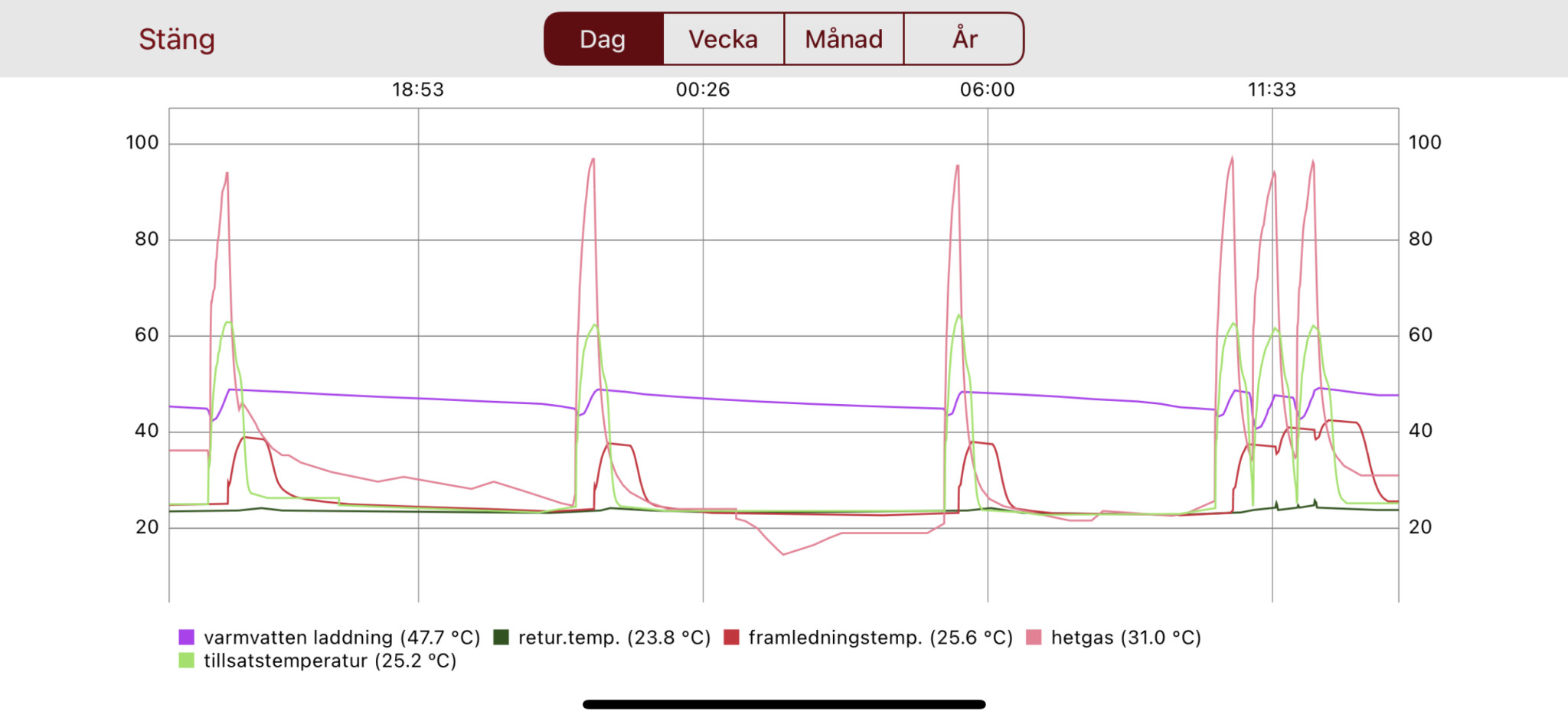

Misstänker att min luft/vatten värmepump har varit galet inställd. Aldrig brytt mig om att lära mig den sedan vi flyttade in då elen bara är någonting man har betalat utan att bry sig nämnvärt tills i höstas.
Tror att elpatronen har gått kraftigt. Förstår att det nu inte är rätt tillfälle att ställa in pumpen men funderar över ett par saker utifrån det jag har sett hittills.
Tillsatsen är blockerad varför går då temperaturen upp på den? Är det normalt med så hög temperatur (97 grader) på hetgas för att värma vatten i juli?
Det gäller Nibe VVM 320 och Nibe F2120 från 2018.
  • Linjediagram som visar temperaturer för varmvattenladdning, returtemperatur, framledningstemp och hetgas.
Hetgastemperaturen är helt normal. Att 'tillsatstemperatur' går upp när kompressorn jobbar beror förmodligen på att temperaturgivaren sitter dumt placerad så den värms upp i onödan.

Tack så mycket. Då ska jag hålla vidare koll på övriga värden när kylan kommer.
