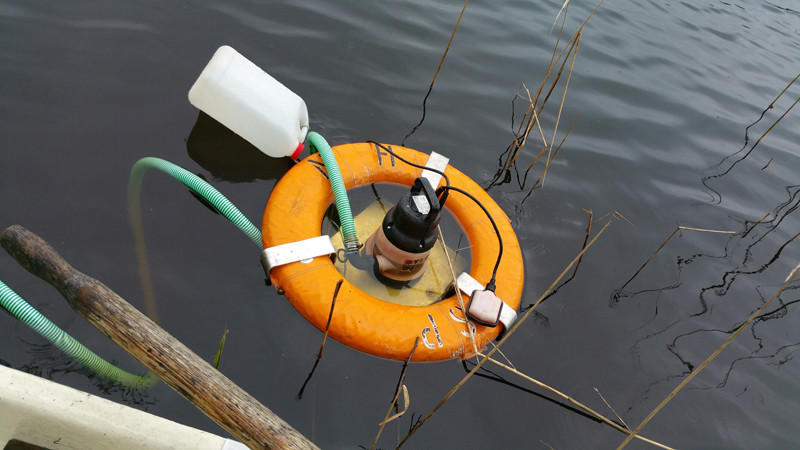

Först har vi en dränkbar pump som tar vatten från sjön:

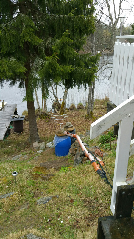

Därifrån går det till dom här två tunnorna:

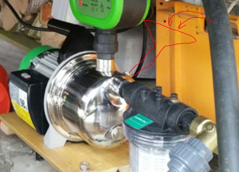

Och så långt funkar det bra. Det är härifrån det inte händer nånting:
Sugslangen sitter och slangen till vattenledningarna också, men den pumpar ingenting. Jag läste nånstans på sidan att man ska fylla och sen lufta sugslangen, räcker det med att bara hälla i vatten i den? Och hur luftar man den?

Vad har tunnorna för funktion? Sugslangen borde kunna gå direkt till sjön eller är det hög nivåskillnad?

Jag vet ärligt talat inte vad tunnorna har för funktion, men ja, hela huset står på en sluttning ner mot vattnet så det är en rätt stor nivåskillnad. Backventil har den och den provade jag att skruva lite på för att kolla, och inget vatten rann tillbaka. Hällt i vatten i slangen och pumpen har jag som sagt också provat. Vet du om pumpen kan vägra gå igång om det är nåt knas med sugslangen?

OK, då är det ju nåt mekaniskt eller elektriskt fel på själva pumpen. Den ska snurra på även om dina slangar inte är anslutna. Vad är den där gröna grunkan ovanpå pumpen? Kan du genom gallret i änden på elmotorn peta lite med en skruvmejsel på kylfläktshjulet och känna om det går att snurra runt?akair skrev:
Att fylla pump+sugslang med vatten gör du via hålet på pumphuset m.h.a. en tratt. Se till att all (nästan) luft åker ut och starta pumpen. Om pumpen inte vill gå alls är det fel på din tryckvakt (frusit sönder?). Tryckvakten är avstängd när det är samma tryck på pumpsidan och på tappsidan. Den slår normalt till när tappsidan tappar tryck p.g.a att man öppnat någon kran el. dyl.
Finns det en tvångsstyrning av tryckvakten ? Annars kanske du ska tillfälligt sätta pumpens stickpropp direkt i eluttaget.

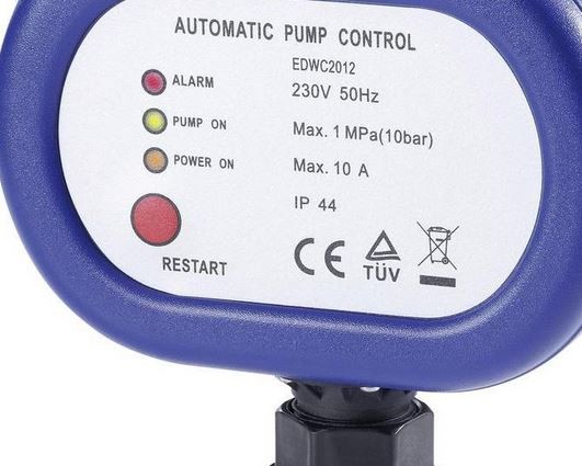

Så här ser den ut:
http://www.lidl.de/media/product/0/0/4/4/6/3/5/florabest-hauswasserautomat-fha-1100-a1--5.jpg
Antar att grunkan bara är en display.

Har du tryckt på "Restart" eller hur startar du pumpen?

I dokumentationen på biltema, finns lite felsökningstips bl.a.
"Grön lysdiod lyser och röd lysdiod blinkar:
Torrkörningsskyddet har löst ut. Åtgärda
orsaken enligt pumpens instruktioner, fyll
därefter på vatten i sugslangen, pumpen
och tryckströmbrytaren. Tryck på Resetknappen
(9) och håll den inne några
sekunder."

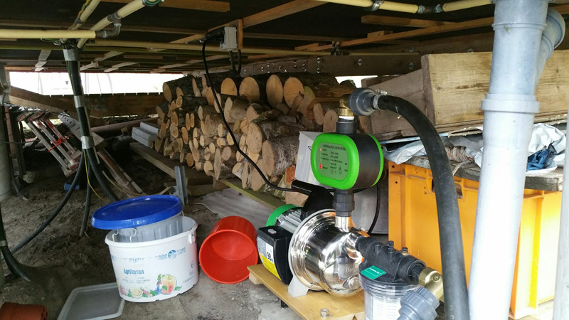

Hela konstruktionen ser ut som ett taffligt och dåligt hempuleri. Kanske bättre att ta reda på hur det borde vara och ta bort de, vad det nu kan vara, de delar som ligger mitt i backen. Det ser dessutom ut som om det är en vanlig, tunn vattenslang för bevattning som ligger i krokar längs backen. Den där flytbojen ser också konstig ut.

Själva pumpen har en on/off-knapp. På tryckvakten har jag tryckt på restart för att försöka starta upp den. Det är då den snurrar igång ett par sekunder för att sedan dö. Jag har dock inte provat att hålla den intryckt.
Endast "Alarm" och "Power on" lyser. Att alarmet lyser verkar dock inte vara nåt konstigt. Det står att den ska lysa när pumpen är i standby och inte används. Men "Pump on" lyser aldrig...
Om jag kopplar ur tryckvakten och kopplar in pumpen direkt så borde den alltså ändå starta bara det blir tryck i rören?

Fokusera på din tryckvakt, citat "Antar att grunkan bara är en display".
Det är ingen display utan styrningen av pumpen den sitter på och det är den som stänger av pumpen efter några sekunder. Vilket inte behöver betyda att det är något fel.
Däremot är jag mycket tveksam till om det stämmer det du skriver citat "Att alarmet lyser verkar dock inte vara nåt konstigt. Det står att den ska lysa när pumpen är i standby och inte används"
Vi har tidigare haft en motsvarande tryckvakt och där lyste alarm-lampan bara när pumpen slagit av pga felaktighet.
Om pumpen inte får sug så att den kan pumpa vatten brukar åtminstone den snurra under längre tid innan tryckvakten slår ifrån och alarmlampan tänds. Jag gissar nu hur våran fungerade men tror mig kunna påstå att den snurrade i minst en minut innan den stoppades av tryckvakten.
Prova med att öppna en kran innan du startar pumpen så att den direkt kan trycka ut luften som finns i ledningen.
