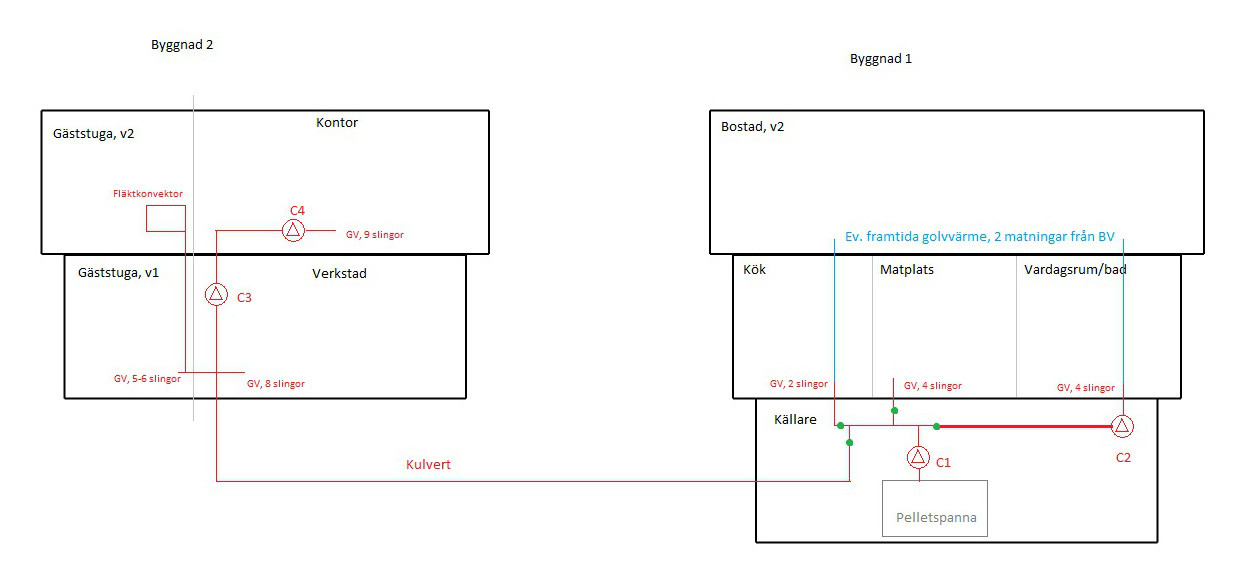

Jag behöver verkligen hjälp med hur man ska fixa till golvvärmesystemet så att vi får värme i alla rum.
Som det är nu får vi inte ut någon värme alls i köket och bara lite i matrummet, som båda har separata "fördelare" utan egen cirkulationspump. Övriga "fördelare" har egna cirkulationspumpar och där fungerar värmen. Det känns som att dessa slingor stjäl allt varmvatten och jag funderar på om man kan montera strypningar på matningen till de olika "fördelarna" så vi kan styra det. Skulle detta funka?

Kan du skissa upp hur systemet ser ut? Så får vi nog ordning på det. Sen mer info Tex termostater, ställdon mm?
Jag har försökt att göra en begriplig skiss:

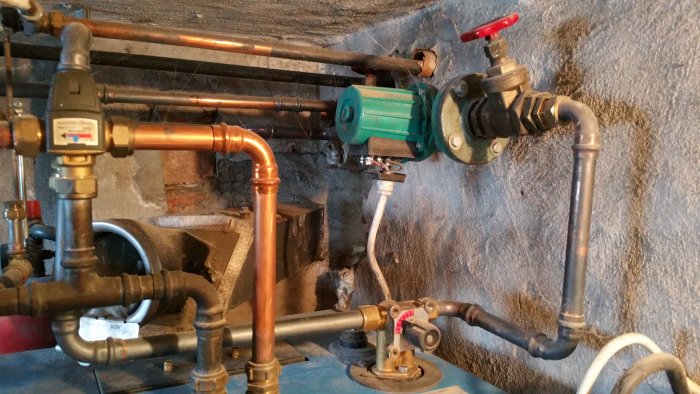

Jag värmer med en pelletspanna och direkt efter denna sitter en cirkulationspump (C1) av okänd storlek:
Efter denna förgrenar sig systemet i fyra delar:
Vi har även funderingar på att konvertera vån 2 i bostaden från direkt-el till vattenburen golvvärme och kanske då behöver ytterligare en cirkulationspump under köket?
Min fundering är om det skulle funka med 4 st strypventiler där de gröna "plupparna" är, för att på så sätt kunna styra flödet?
- via kulvert till verkstad med förgrening till gästhus och kontor.
I gäststugan går rören direkt till golvvärme och fläktkonvektor på vån 2.
I verkstaden går rören direkt till golvvärmen
Till kontoret går rören via en cirkulationspump (C3) upp till andra våningen och ytterligare en cirkulationspump (C4) innan golvvärmen. - direkt upp till kök
- direkt upp till matplats
- via cirkulationspump (C2) till vardagsrum/bad
Lufta systemet.
Så nu har jag luftat systemet och även motionerat strypventilerna/reglerventilerna.
Jag stängde cirkulationspumpen och öppnade på luftningsskruven på respektive fördelare en åt gången och kunde inte upptäcka någon luft, det kom en solid stråle vatten direkt.
Men det verkar komma fram varmvatten nu så nåt bra har hänt!
Nästa fråga då, om man går vidare med planerna på att konvertera ovanvåning till vattenburen golvvärme. Behöver man komplettera med ytterligare en cirkulationspump under kök och ev byta den under vardagsrum/bad (C2) eller räcker det att uppgradera "huvudcirkulationspumpen" (C1) till en större?
